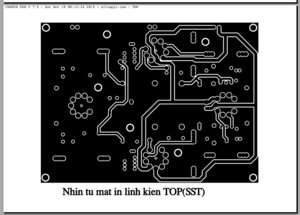

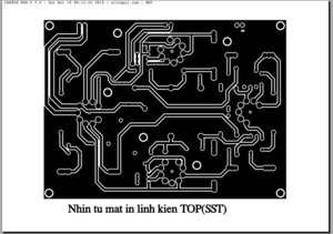

    Em đã phóng pre CAT lên Sao Kim chờ có pcb là action xem pre clone nghe như thế nào...Pre hảng này nghe ấn tượng quá độ động cưc tốt là điều hiếm thấy.

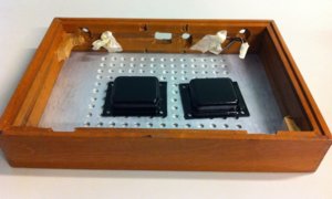

    Tiến độ làm chasic gỗ của em. Phê quá chừng. khoan gần trăm lỗ thoát nhiệt cho mặt đáy. hic.

    Mặt đáy bác không cần dùng nhôm (nếu dây điện lòng thòng có thể chạm nguy hiểm và mắc công khoan mỏi tay nữa :) ) vì mặt đáy có ai thấy đâu. Em thấy tốt nhất mặt đáy dùng ván ép loại mỏng khoan lỗ thoát nhiệt nhẹ hơn, cách điện tốt và nhẹ cân hơn nữa!

    - Em tính làm miếng sắt nhưng nhôm sẵn có nên làm luôn. Nhôm khoan cực hơn sắt... dây điện em dùng giắc ghim và giữ bằng dây rút nên sẽ gọn gàng, đâu ra đấy.
    - Làm vỏ gỗ bụi nhiều quá, một chút là phải quét nhà không thì cả nhà đầy bụi.
