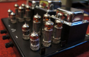

    Hôm Chủ Nhật...Đấu Chim em có vinh hạnh được vào phòng nghe.
    cửa phòng vừa mở ,e hết hồn....đứng hình,đứng máy ...bị điểm huyệt mất mấy giây....chim nhỏ nhưng hót véo von, rất thích tai.chất âm el84 không ngờ ...nhỏ nhưng láo thật. :mrgreen:
    kéo cặp loa khá to cả về hình thức lẫn giá trị,em í el84 nhưng vẫn hiên ngang ..phà phà từng giọng ca của ca sĩ lẫn nhạc cụ,nhả đều đều. hehe
    có dịp chắc em xin vé vô cửa vào nghe tiếp
    thanks

    :lol: phải công nhận con chim én này bé tý mà công lực thâm hậu, em cho ghép thử với loa s90d của CCCP thì chim như gãy cánh, nhưng đến khi ghép với Klipsch thì chim cất tiếng hót mê ly, kết luận hợp với klipsch!
    :D sau khi thay lại mấy con trở 1/4w xịn hơn TQ thì tiếng đã đằm thắm và xa xôi như trở về những năm 1977 khi loa klipsch được ra đời, cám ơn Bác Quang, Bác Hùng Mater đã cho klipsch nhà em có tiếng hát đúng giọng sau bao năm nói ngọng

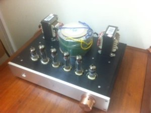

    Cái cối bác đặt ở giữa dây nhợ lằng nhằng quá. Thay bằng EI cho gọn

    Tốt hơn hêt bác quấn lại nguồn cho phù hợp an toàn cho dàn bóng

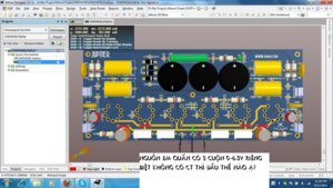

    cuộn đốt tim của em không có ct, thì đấu thế nào ạ? :D

    Bác không nối mas điểm giữa nữa là song. 2 đầu 6.3v nối với 2 cọc ngoài. Cọc giữa vất đi.

    Bác chịu khó xem lại các page trước thì có câu trả lời! Còn nếu nhanh gọn thì mỗi chân của cuộn 6.3v đều phải gắn con trở 100 ohm nối tiếp xuống mass (mass ở đây là điểm CT trên board đó), nếu kg làm vậy amplifier của bác sẽ bị ù, cách trên là ta tạo CT giả mà tác dụng thì y như CT thiệt :)
