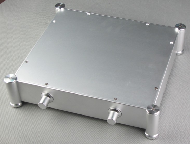

    Các cụ làm ơn cho mình biết nên lay out pre 818 dùng hộp này thì nên lay out như thế nào để khỏi bị nhiễu , dùng OPT , hộp của mình đã về rồi 2 hộp , dĩ nhiên là làm nổi vì mình dùng 6H30 rất nóng , cám ơn các bác

    Pre 818 phiên bản cũ bo lớn. Bác cắt bỏ bớt phần tụ xuất và tải trở, chỉ giữ lại phần trung tâm bo cần thiết cho gọn và dễ bố trí ah.

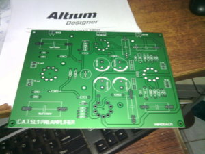

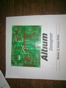

    Con pre CAT của em cũng hoàn thành....nói là mần...

    Em có 1 cái anh nhé :) Con pre CAT nè nổi tiếng quá nên ko nhịn đc anh à! :lol:

    trưa mai em ghé lấy 1 pcb nha anh :p ,mần con này để ghép với st70 sau này và nhiều con pow đèn khác,thân.
  17. mimosalq
    mimosalq Advanced Member
    8/5/06
    12.824
    122

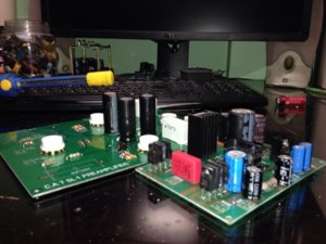

    Mạch nguồn cho em nó............................

  19. anhlongtranf
    anhlongtranf Advanced Member
    10/2/09
    1.313
    Pre của em cũng thiếu BA nguồn, dạo này lười quấn quá. Khi lào :lol: giao lưu các cụ nhỉ?

  21. mimosalq
    8/5/06
    12.824
    122
    Qua anh tặng cho bóng ECC88 CA Siemens về lắp thử xem nó ra răng?Biến áp khỏi quấn,2 ngày nữa là có. :D
  22. giaothu
    giaothu Advanced Member
    19/7/11
    584
    113
    Mạch đi kiểu phủ mát này quá ngon rồi. mần chứ! em cũng mần phát!
    Mà thông số nguồn nằm chỗ mô rứa anh quang hè?
  23. mimosalq
    8/5/06
    12.824
    122
    quấn thứ cấp 220V-230VAC,1 cuộn 18V cấp cho mạch ổn áp nuôi đốt tim 2 bóng 12Ã7+1 bóng 6DJ8,1 cuộn 9VAC nuôi ổn áp 6V3 cho 1 bóng 12AU7. :D
