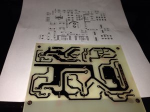

    Này thì nguồn ủi cho CAT, a coi em ủi ra răng?
  3. kirato
    kirato Advanced Member
    14/12/06
    1.807
    Tầu THỐNG NHẤT
    Này thì xấu vãi trưởng luôn, port tiếp cho xấu toàn tập

    Bác mua phíp thuỷ tinh này ở đấu vậy!

    Em mua ở nhật tảo khu a sạp b28

    anh làm như ni.sao kim ế sao :D

    Bác gửi em mạch ủi đi. Vài bữa ủi chơi

    về đê, là có giề. Chớ ở ngoài nước mà ham thế :lol:
    chimchic@ :tập làm mục em yêu khoa học mà nị, thế mà có ku chê xấu vãi trưởng đó :(

    Khoan lổ bằng cái giề vậy Kirato, nhìn cũng khí thế lắm. Màu bo xanh lè của sao kim chói quá.
    à Kirato nè, mai mốt có ủi thì ủi bằng cái bàn ủi gang màu đen, đốt bằng than đó, trên nắp có con gà. bàn ủi panasonic ủi hổng bằng đâu :)

    Em khoan máy cầm tay thui mà, khoan bàn đang nằm đâu đó rùi hỏng có được sài :lol: .em ủi bằng bàn ủi nướng than hoa đó, nên mạch cũng nét nhờ có gà kẹp vào ủi có nước mỡ chảy ra mà.... nói nữa nước miếng lại chảy rùi nè :lol:

    Em biết chỗ bán bàn ủi con gà nhiều lắm mà chưa hỏi giá, bác nào cần em mua hộ cho ạ :) hoặc em xin số điện thoại cho các bác muốn mua :)
    Em cũng tính mua một cái về tập ủi!
    @Kirato: nếu bác có dịp đi mua thêm phíp thuỷ tinh thì em nhờ bác mua phíp và nước rửa mạch giúp em được kg vậy, em kg ở Sài Gòn nên kg mua được! Cám ơn bác nhiều nhé!

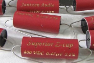

    em ko có tụ 0.22 để làm nối tầng cho pre Cat,vậy dùng tụ 0.10uf /800v của Jantzen Capacitor Superio Z-cap này dùng nối tầng có bị suy giảm tín hiệu ko?hỏi hơi xxx nhưng vẫn phải hỏi :wink:
    còn tụ xuất em định dùng tụ này Zantzen Z-Standard Capacitor

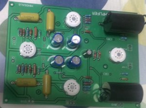

    Của em mần đến đây rồi. Sắp đóng điện được rồi. ANh Quang cho em hỏi chỗ mấy con tụ em gắn vàng vàng đó. Giá trị 0.22/400V ok không anh. Do chỗ đó không có giá trị trên board nên em không biết là bao nhiêu.
    Linh kiện cùi bắp này hy vọng em nó hót được tiếng người

    éc. Trở dale, trở mexiqueo 5 vạch màu, sai số 0.1%, tụ Mụ Lớt cả đống lổm nhổm, chân đèn mạ vàng 24K dày 0.01mm, cùi bắp gì nữa cụ ơi :p

    Đây là con đèn đầu tiên của em. Em thấy mấy bác lắp đèn toàn dùng trở AB không ah. Em thì làm gì có trở đó mà gắn. Nên thôi dùng tạm trở metal oxid vậy.
    Hôm bữa sơn cái chuồng của cụ gà còn dư sơn đen. Em phun lên 2 con tụ xuất không biết của hãng nào lên nhìn cho hoành tráng. Chẳng biết chất âm thế nào.

    Đẹp quá.

    đóng điện đê, coi ra răng :lol:

    tụ múlờ này em nghe ko thích bằng SCR Nhật Tảo,nhg anh cứ đóng điện xem nó hót thế nào,nhiều khi dùng toàn tube xịn thì chết ngừoi
