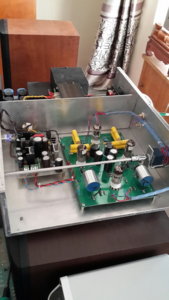

    Vâng, em đang đợi Mrhung 751 tài chợ cái vỏ là hót thôi anh :D
  2. trung_son
    trung_son Advanced Member
    5/9/11
    1.747
    Mới có 1 ngày tiến độ đc như này đã nhanh chưa anh? : :D

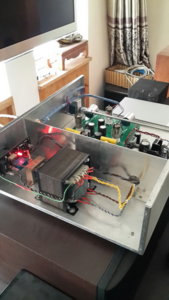

    Em mới cuấn cục nguồn cho pre này. Fe EI nhật 30 x 45 tháo ra em thấy nó quấn 3,3 vòng/ vol tương đuơng hệ số 44 , em cũng lấy hệ số 44
    Sơ cấp 220vol = 730 vòng dây 0.45
    Thứ cấp cao áp 220vol = 730 vòng dây 0.35
    Thứ cấp đốt tim 3 bóng 18v = 60 vòng dây 0,85
    Thứ cấp đốt tim 12au 9vol = 30 vòng dây 0.85
    Vào fe ngâm tẩm xong em đo chuẩn luôn ạ

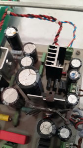

    anh muốn gắn mạch đóng trễ,thì nên gắn sau pcb nguồn sau khi nắn ổn định nối vào mạch đóng trễ rồi nối vào nguồn cao áp của pcb pre,thân.
  12. trung_son
    5/9/11
    1.747
    Nhưng sau pcb nguồn nó có 2 đường 260 vdc vậy lắp 2 mạch đóng trễ thì em ko thích ạ.

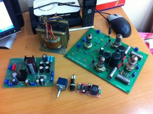

    Pre CAT đây anh em,tuyệt vời nhưng hơi tốn kém................................

    Cận cảnh..................................................................................

    Cặp tụ xuất âm của hãng nào mà hoành vậy anh? :) hôm nọ em hỏi cặp Audio Note cu em đòi 4 quả thấy chát quá chưa dám với lại em chỉ sợ 10uf nó hơi bạo lực nên thử trước mấy cặp 6,8uf xem như nào mới quyết định đầu tư :) anh cho ý kiến xài tụ xuất tầm nào hợp lý anh nhé ,em đang đợi con LT 783 nữa là xong ah :) !
