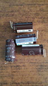

    Vừa ra Vĩnh Viễn tháo 4 cái tụ 47V/400V made in Japan mới tinh cho cái pre CAT tốn có 3k....quá đã

    Thaay 47uf vào hay hơn hả anh?Em thấy trên PCB 150uf nhưng em ko có,nhà sẵn có 4 con 180uf nên lắp đại vào :( .

    Cao quá tiếng trầm sẽ trội i,nói chung tùy gu nghe,mai có TL783 rồi.

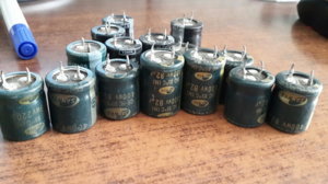

    Mấy con này tốt hơn nè anh SAMHWA 82ù/400V,anh cần em gởi tặng ...Thân.

    Loại tụ SAMHWA này cũng ngon phải ko bác?
    Giờ bác nói em mới biết, chứ hồi trước có thấy trong mấy cái bo đồng nát tưởng ko ngon nên ko gỡ. Hic :(

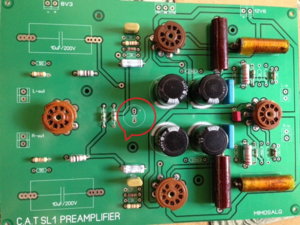

    Các bác cho em hỏi vị trí con tụ này cho trị số bao nhiêu vậy? (điện dung và điện áp)

    Con đó 47uf/ 25v là ok bác

    Cám ơn bác, vì em thấy lỗ chân cắm tụ rộng quá nên không biết bao nhiêu mà áng trị số.
