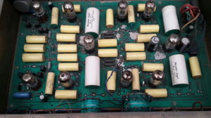

  5. mimosalq
    mimosalq Advanced Member
    Tham gia ngày:
    8/5/06
    Bài viết:
    12.824
    Đã được thích:
    122

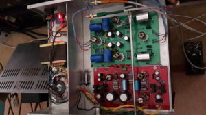

    Hôm nay nghe pre CAT tình diễn cùng 813SE và Avalon quá đã... :D

    - Bác Quang còn board Pre này không để cho em 1 bộ, qua Tết em làm để cắm rút với Pow đèn và bán dẫn :D

    Chào bác

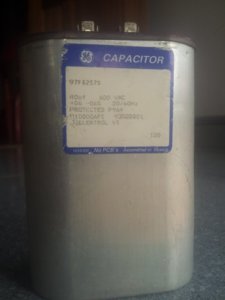

    Em thấy nơi con 813 của bác, đằng sau cặp công suất là 1 dàn 5 tụ dầu hình trụ bầu dục.
    Bác cho em hỏi tụ của bác có phải loại này ko ạ? :D
    Cao áp bác chạy bao nhiêu vậy ạ? Loại tụ này ... chiến đc 1.000 VDC ko bác nhỉ?

    Cái này của 1 bác,em đến nghe nên không tường lắm,để em hỏi.

    nhìn hình sao giông bác thuỳ vậy ta

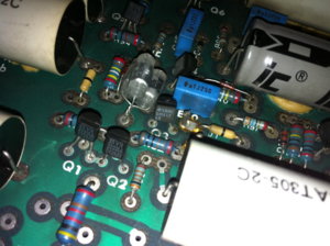

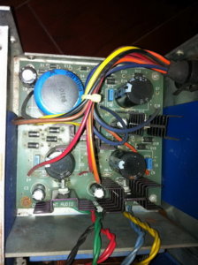

    Cùng giải phẩu cái nguồn hảng của pre CAT SL1...
    Siêu đơn giản:
    1/ cao áp là Vbe multiplier với chỉ 2 con bjt là A44 và TIP50
    2/ đốt tim là 2 em LM317 dạng TO220 mấy con trở ghim áp có giá trị siêu lạ. :D
    Em sẽ làm pcb thử xem sao,đâu cần phải đèn nắn và regu tube mà quýnh hay dàn trời.Con pre này được mệnh danh là killer preamplifier. :D

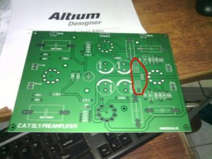

    Nguồn xong rồi,anh đang vẽ cho chính xác cái pre,hảng nó làm hay quá.... :D

    các bác cho e hỏi 3 con tụ vị trí này giá trị bao nhiêu hợp lý nhất ? 0.01 có được ko các bác

    mấy ẻm đó là 0.1uf 400v bác ạ
