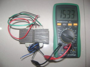

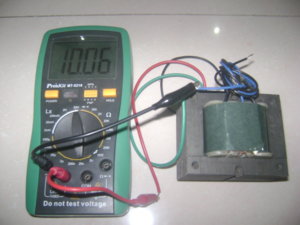

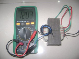

    Mới xong được cục OPT thứ 1 của E cho dự án này:
    Đo trở thuần cuộn sơ cấp 02 nửa cuộn là 164 Ohm - 165 Ohm; cuộn thứ cấp 0,5 Ohm
    Thang đo Henry hết số, đo B+ và Plate1 được 12Henry

    Bác chủ cho thêm thông số về cỡ dây, số vòng sơ cấp, kích thước lõi... Em thấy số đo thật đẹp P-P gần 50H. :)

    Đây bác:
    Sơ cấp 3000v, dây 0.2
    Thứ cấp 85v, dây 0,5 chập đôi quấn
    Lõi 28x39
    Chia 6P-6S, đấu dây theo sơ đồ của bác Teablue.

    E có một cặp OPT DIY dây sơ khoảng 2500 vòng trên lõi 32 x 50 mà chỉ được gần 5H (B+ và P)! Đúng là tìm lõi tốt rất khó!

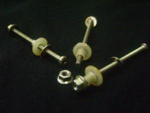

    Bác nào có biết chỗ nào có bán londen nhựa chỉ giúp E với. Tks

    01 bộ amp cần từ 24-32 con londen rồi!

    - Bác ghé mấy tiệm chuyên tháo rã Biến áp trên đường Vĩnh viễn (Nhật Tảo). Họ có bán, nhưng bán bulong và đai ốc tháo trong các biến thế, phải ngồi lựa mới có được bộ đồng nhất. Còn long đền nhựa thì muốn lấy bao nhiêu thì lấy, vì họ chỉ tính tiền bulong và đai ốc thôi.

    DIY long đền phíp đi bác :mrgreen: ! mua mũi khoan hợp kim thường dùng khoan lỗ gạch men hay kiếng loại 10-12-14mm về cắt phíp ra từng khoanh tròn sau đó dùng mũi khoan sắt dùi lỗ theo kích thước của ti(có thể làm ngược lại... khoan lỗ trước rồi cắt khoanh sau). Thân

    Cách này cũng chưa ổn cụ oai, mua phíp đem đi tiện luôn cho nó có phần trụ và phần cánh :)

    Mình có mua FE vài lần ở những chỗ này, mà chưa hỏi mua ốc bao giờ.
    Đơn giản quá, nhưng số lượng thì cũng oải nhỉ?
    Thấy loại londen nhựa lót Sò thì có bán!

    Đơn giản nhất là mua một mũi khoét lỗ 12mm vế lấy phíp khoét 1 lỗ sẽ được 1 cái long doền phíp 10mm. Muốn lớn nhỏ mua mũi tương ứng

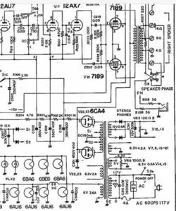

    Mạch ban đầu là như thế này:

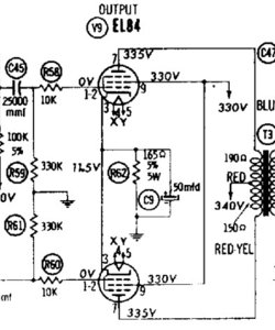

    và em dự định nâng áp cấp cho anot lên 450 V như thế này:

    @ Bác Vintage: Nếu bác muốn thử nghiệm 1 cặp EL84 cùi bắp nào đó xem thử khả năng chịu đựng của đèn thì được nhưng lắp Ampli để xài thì Em góp ý bác khg nên. Cặp bóng của bác có thể sẽ ra đi khg lời từ biệt sau khi bác đóng điện. Kể cả khi bác cố tinh chạy dòng nhỏ vì nó đánh lửa bên trong đèn. tuy nhiên vẫn có bóng đột biến nào đó có thể chịu đựng được ít lâu. Nếu 6P14P của Nga có thể khá hơn 1 chút nhưng cũng tèo ngay sau vài giớ làm việc

    Em cũng có ý định thử để trải nghiệm, cũng đã xác định và chuẩn bị một vài bộ EL84 (có nguồn tài trợ cho thử nghiệm này bác à) :)
    Để hạn chế rủi ro khi chạy áp cao đến 450 VDC như vậy em sẽ bật điều hòa để 18 độ và quạt trực tiếp vào bộ bóng công suất, có thể chạy được vài giờ bác nhỉ?

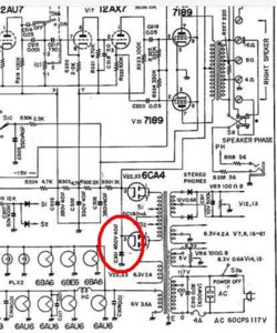

    Chào các bác, em có câu hỏi ngược lại với bác VintageTube. Khi điện áp anot cỡ 450v làm thế nào để hạ áp khi dùng EL84:
    Mạch hiện tại và mạch dự định thay đổi ở amply cùng hãng khác model:

    @ Bác baceitc: Em đề xuất phương án này bác xem như thế nào? Em đang cần lên 450... Bác thì lại cần xuống 350... Vậy bác đổi ampli cho em (và bác kèm thêm cho em vài bộ bóng EL84 dự phòng nữa..............!) :)
    Theo sch trên thì tụ lọc nguồn ngay sau đèn nắn là 40 uF 450 V nên chắc nguồn cấp cho bóng suất chỉ vào cỡ 350 - 400 VDC thôi bác à! Làm sao mà lên đến tận 450 VDC được :) hoặc là máy chạy 100 VAC mà bác cắm nhầm điện vào nguồn 120 VAC, hoặc do bộ đổi nguồn bị lỗi....
