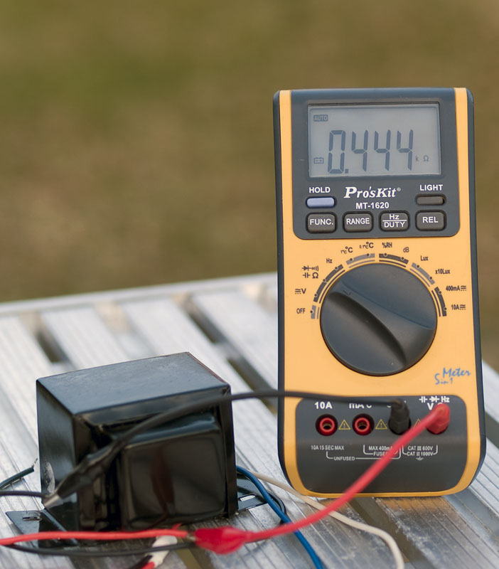

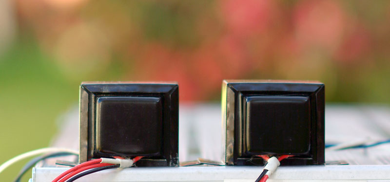

    Hôm nay vừa đi lấy 2 cục OPT 10K PP/8,4 ohm thiệt hại AUS $35.00, nhỏ gọn chỉ có hơi chiều dầy hơi lớn thôi , nặng quá chắc làm bằng chì hay sao , nó nói dây đen là B+ , dây đỏ không cắt đầu là ở trên còn dây đỏ cắt đầu là ơ dưới , bên kia thí đen là chasis xanh=8 và trắng =4 ohm và FE = Z11 cao 55mm , hơi khó hiểu nhưng thôi cứ lấy đại về rồi tính sau , vậy là sắp có đủ đồ cho EL84 PP rồi .

    Fe cao 55 chắc là lưỡi 22, dài 66 mm. Bên bác mua rẻ thật, bác làm anh em bên này thèm quá.
    Phiền bác đo trở thuần và cảm kháng P-P hộ em mới. Thanks

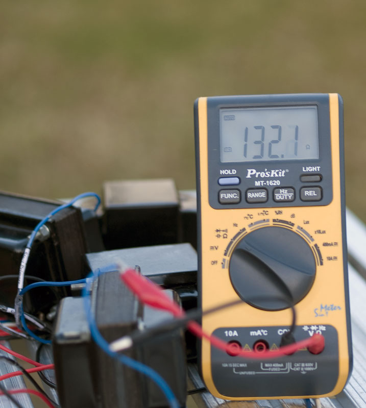

    Mình không có đồng hồ đo trở kháng :D , gia tài chỉ có mỗi multimeter thôi ( mua ở Nhật tảo ), đo trở thuần thì được 0.445Kohm mỡi bên , nhưng có ,ột điều lạ là mình mang cáo OPT khác quấn ở SG cũng 10K /8 ohm thì chỉ đo được trở thuần khoảng 132 ohm thôi chả biết thế nào nữa , đèn đóm mình mù tịt vì điện tử không phải ngành nghề của mình :mrgreen:
    OPT mới mua
    OPT quấn ở SG
    Thân

    Với OPT, cùng tổng trở và cảm Kháng, cái nào có trở thuần nhỏ hơn thường có nhiều ưu thế hơn. Cái OPT Bác Mua Kia chắc chắn dùng dây rất nhỏ nên trở thuần lớn. Bác cần lưu ý dòng dc max của OPT này, nếu chạy ép quá dễ đứt dây sơ cấp như cặp OPT bác quấn Lại.
    Chỉ cần đồng Hồ đo điện ac thông thường cũng có thể xác định đc tổng trở Bác ah. Trở thuần không phải là Yếu tố để xác định tổng trở. :D

    Cám ơn bác Long , mình cũng chả biết nhiều về OPT , chỉ biết dùng thôi , cái trước mình dùng chạy hơi quá dòng một chút nên bị ra khói tia chớp số phận :D , tại thấy cài này nó dùng cho 6BQ5 PP gần nhà nên mới mua .

    Nếu cùng cảm kháng mà trở thuần nhỏ hơn chứng tỏ cuốn bằng dây lớn hơn, dòng DC chịu được cao hơn.
    Cục National của em trở thuần 620 Ohm, mỗi bên 310 Ohm,
    Cụ L Opent trở thuần 325 Ohm, mỗi bên 162 Ohm
    Em nghĩ cặp của cụ dung được. Tuy nhiên nhìn bộ ốp bên ngoài không được pro lắm, chắc tiền nào của nấy.

    450 r mỗi bên mà dùng cho 6bq5 em đoán dây sơ khoảng 0,14; gần 3 ngàn vòng mỗi bên.
    Bác lắp cho el84 auto bias trở thoát K khoảng 160r sẽ cho dòng khoảng 35ma.
