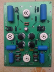

    Có anh nào còn thừa PCB mạch EL84 PP của anh Quang không nhượng lại em với :) Lại loay hoay rồi

  5. tranlaponline
    tranlaponline Advanced Member
    5/3/14
    91
    ai còn PCB EL84 không ạ! bây giờ em muốn làm có đc không ạ

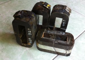

    - Đồng nát sang chủ nhật, một bộ double-Core dành cho EL84 PP, tiết diện một bên C là 13x35 mm. Lõi double là 910 mm2. :D

  13. tuanhaitin
    tuanhaitin Advanced Member
    18/4/10
    1.587
    16
    Phú Nhuận-HCM
    - Chỗ bán có 8 cục, em lấy 4 cục cho bộ double. Em không biết còn không?
  14. newpower
    newpower Advanced Member
    8/4/09
    1.761
    81
    Fe này A ghép 4 cục thành 1 (ghép dôi double core) quấn cho GM70SE nghe ổn (đã giao lưu ở TDG) nhưng dải cao khg được xuất sắc lắm (chắc do tay nghề quấn kém he he)
  15. tuanhaitin
    18/4/10
    1.587
    16
    Phú Nhuận-HCM
    - Chắc Anh ghép nhiều quá nên không được tiết diện lõi hình vuông tối ưu. Em ghép 2 cục thì lõi gần như là hình vuông :mrgreen:

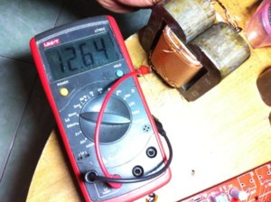

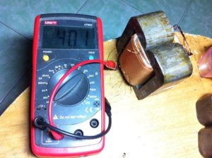

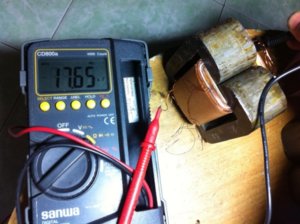

  21. tuanhaitin
    18/4/10
    1.587
    16
    Phú Nhuận-HCM
    - Kiếm được bộ C-core nên tranh thư cuối tuần làm cặp OPT cho EL84 PP :mrgreen:
    Kiểm tra sơ bộ các thong số
    Điện cảm 40 Henry khi chưa kẹp xiết C- core. Nếu xiết chat thì lên khoảng 50 henry.
    Điện cảm rò 12.6 mH
    Tụ ký sinh giữa cuôn sơ và thứ là 17.6 nF
    Lần này em chạy mạch của Lenben CS 300X :D
  22. tranchung159
    tranchung159 Advanced Member
    9/8/12
    612
    19
    Tụ ký sinh cao quá vậy nên dễ mất dải cao. Bác xem lại giấy lót. Cục đầu tiên em quấn tụ ký sinh là 12 nf nghe mất hết dải cao, sau đổi giấy lót quấn lại tụ ký sinh còn 3.7 nf nghe dải cao rất tốt.

  25. tuanhaitin
    18/4/10
    1.587
    16
    Phú Nhuận-HCM
    - Cảm ơn Anh Minh, Em chờ quay xong cái OPT còn lại rồi kiếm cái dụng cụ chuyên dùng để xiết cổ-dê, dụng cụ này hơi bị độc :mrgreen:
    - Lúc quấn em có tẩm vecni vào cuộn thứ, còn ẩm chưa khô nên hằng số điện môi tăng lên.... tụ ký sinh tăng lên.
