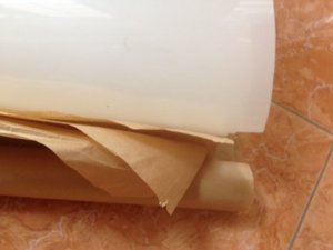

    Lúc đầu quấn em dùng giấy lót sơ thứ bằng giấy xanh mua ở cửa hàng bán dây đồng dầy 0.2 mm, lớp cách lớp thì dùng giấy scan mỏng 0.07 mua ở cửa hàng văn phòng phẩm. Sau mua được giấy lót biến áp của Đức dày 0.05 mm và cách sơ thứ dùng loại phim nhựa trắng dầy 0.2 mm.
    khi mới quấn xong ghép tụ là 5 nf, sau mang đi sấy bằng máy sấy hút chân không ở nhiệt độ 80 oC thì còn 3.7 nf.
    Em vẫn còn loại giấy trên bác pm địa chỉ em gửi tặng bác một ít bác quấn thử.

    các bác kiếm giấy teflon để lót cách lớp sẽ cho kết quả tốt hơn. Một số bác phá tụ ra lấy giấy lót em thấy không ổn lắm, dùng loại đó thường xảy ra hiện tượng ghép tụ.

    GIẤY LÓT TRONG TỤ LÀ RẤT TUYỆT VỚI ĐỂ LÓT SƠ VÀ SƠ, DÙNG CÁI FILM SỮA BÁN Ở CHỢ LÓT SƠ THỨ CŨNG QUÁ ĐẸP LUÔN... TÌM TEFLON THÌ DÀNH TIỀN MUA OPT HÃNG CHO SƯỚNG...

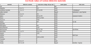

    Xem bảng này thì Polymer của Bác chỉ thua Teflon một chút về hằng số điện môi

    POLYMER RẺ BÈO CÒN TEFLON THÌ NGƯỢC LẠI.... EM THẤY UẤN TỶ LỆ 4 SƠ 4 THÚ LÀ ĐẸP LẠI ĐỄ LÀM....

    - Mắc cũng đúng Bác, vì nó chịu đựng điện áp đánh thủng 1000-2000V. Bác kiếm giấy polyethylene quấn là ngon.

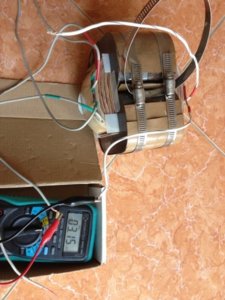

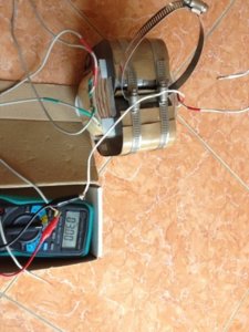

    Chắc giờ này các bác đã nhận được giấy cách lớp quấn opt em giửi tặng. Em xin up lên kết quả đo tụ ký sinh sơ cấp thứ cấp (cọc 8r và 0r) trên cập opt cho GM 70 của em, mỗi cục nặng 9,3 kg opt em quấn 7K hi vọng đồng hồ của em không bị sai,
    Do tube GM 70 chạy điện áp cao các bác tư vấn giúp em cho vụ cách điện cao áp cho opt này nhé.

    - OPT của Bác là PP hay SE. Bác thay đổi vị trí đo trên cuộn sơ cấp thì Tụ ghép cũng thay đổi theo, em không biết lấy số đo nào làm chuẩn. Cơ bản nếu cách lớp sơ và thứ bằng giấy dày thì tụ ghép sẽ giảm, nhưng điện cảm rò sẽ tăng lên.
