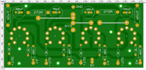

  19. <NQH>
    <NQH> Advanced Member
    14/1/09
    293
    Em thấy hình như cái schema của bác bknight vẽ lại bị sai phần chân bóng công suất so với schema gốc của bác mimosalq, các bác xem giúp em có đúng không ạ.
    Em hỏi thêm xíu, em có cục choke 5H 250ma, có thể thay thế vị trí con trở công suất 47R 10W được không các bác.
    TKS
      51,1 KB
      337
  20. bknight
    bknight Advanced Member
    7/7/14
    308
    Đúng là em vẽ bị sai chân bóng đấy cụ ạ, vì mắt em tớ nên nhìn nhầm chân ở trang đầu. Em nhầm chân 3 với chân 7 cụ nhé! Để mai em vẽ lại rồi up lên không các cụ mới lại nhầm.
