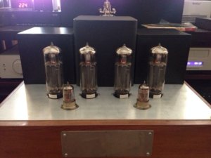

    Dự ớn st 70 lâu quá rùi mấy hôm nay e lại lôi ra mần lại, có sự trợ rúp của người mỹ nên hum nay em nó lại tập tiếng hót trẻ thơ. Híc sao em vẫn nghiền mạch này thế

    Bác làm đẹp Вãи Дáй. Hôm nào cho em qua nghe thử với nhé :)

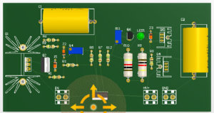

    NGuồn SALAS cao áp v2.0 hay quá anh em.Em ráp thử ok liền,dễ chạy không có chết bậy........................Em đang layout lại ráp nâng cấp mấy cái pre tube :D
    Layout nháp ....1 mặt đường GND sẽ ngắn nhất.

  21. tinhdhmo
    tinhdhmo Advanced Member
    26/10/08
    1.918
    1.131
    Có khi làm em này cho 6SN7 :lol: :lol: :lol: :lol:
  22. mimosalq
    mimosalq Advanced Member
    8/5/06
    12.824
    122
    Kiểu này nè bác....
