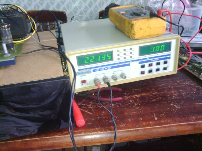

    Cảm ơn bác, em yên tâm dùng rồi, em quấn chơi mà đo được 21H một vế.

    Hẹn tối về đo thông số OPT thì ma quỷ thế nào thì cái máy đo LCR lăn ra ốm :đo H nó nhảy số tá lã,để em xem lại.Cái máy tính thì hỏng vừa mới phục hồi lại :eek:

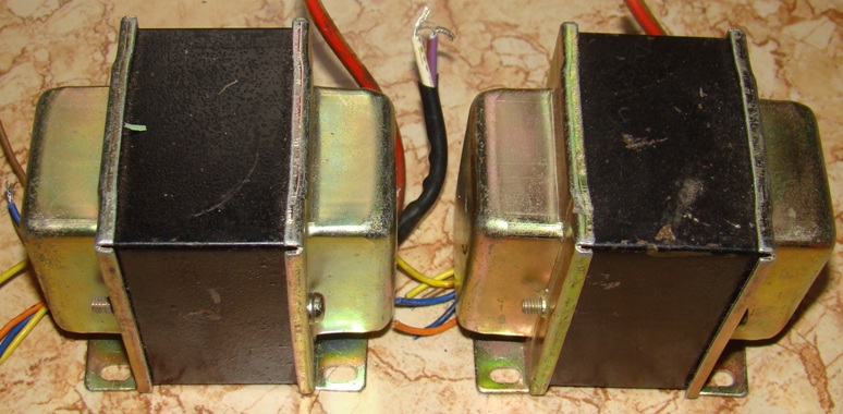

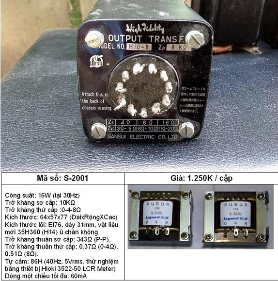

    Gửi các bác vài hình ảnh và thông số của các cháu nó

    Trans của cụ đẹp và pro quá .

    Em có mỗi 1 cục OPT Sansui, tiện xin được 1 cặp bóng Dynaco nên sẽ làm center, bộ 2 kênh kia sẽ dùng thử National hoặc Lopent với bóng RFT.
    Sẽ tự quay tay cặp này nữa cho có vị DIY :mrgreen:

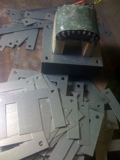

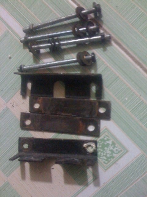

    Hôm nay hí hửng qua cầm cái OPT "Audio Note" về nghiên cứu, vừa về tới nhà lật đật đè cổ Em nó ra nghiên cứu ngay. Mới tháo 4 con ốc ra thấy thất vọng tràn trề vì là ốc Lidovit, gọi lại cho mimosalq hỏi lại cho chắc là có phải "Audionote" that khg để còn nghiên cứu tiếp đươc lão mì sả xác định là đúng. Hy vọng là chỉ bị lai 4 con ốc thôi . Tiếp tục tháo thử mấy lá Fe ra nghiên cứu tiếp thì thấy rang OPT này dùng Fe Nhật Tảo. Thấy cách ra dây quen quen, nhìn tới lui 1 hồi nhớ lại cách ra dây này là của 1 cao thủ OPT trên VNAV hu hu nhưng lỡ tháo rối đành tháo tiếp. Các bác xem thử hiện trạng Em nó rối phán giúp Em có nên nghiên cứu tiếp khg?. Đây là mấy con ốc Lidovit

    Còn dây là Fe Nhật Tảo dày 0,35mm màu xám trắng Fe này quấn nguồn Em còn chê khg thèm

    Cứ tháo tiếp xem sao bác, rồi úp hình cho ae thấy để còn rút kn.
