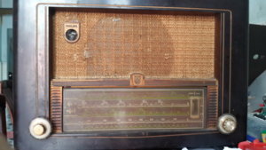

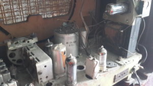

    Dọn dẹp nhà cửa lòi ra cái Radio đèn Bảo Đại này..............bóng gì mất số hết trơn,schematic không có,model gì cũng không thấy ghi,làm sao hoàn lại giá trị cho em nó bây giờ?Anh em nào có tài liệu về em nó giúp em với ạ.

    Em thấy hiệu Philip nếu nó chạy điện 110v thường dùng bóng loại 7 chân đốt tim nối tiếp, bóng công suất là 35c5 em nhớ khoảng năm 1950 đến 60, anh thử tìm google coi ra không.

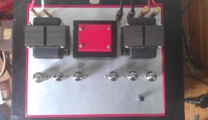

    Sau 1 tuần ngồi quay quay, em quấn được cục nguồn cho ampli này, công nhận khó và mỏi tay hơn em tưởng, nên quấn lần đầu tràn cửa sổ, phải tháo dây quấn lại lần 2
    Fe em cũng vừa đóng vô xong nhưng không dám cắm điện để thử, sợ có khói lửa :cry:

    Chúc mừng bác nhe, mình có fe 32 /5cm loại xám trắng hàng chợ NT cũng muốn quấn thử, bác cho xin thông số chi tiết : cở dây cuộn sơ thứ, số vòng lớp giấy lót như thế nào nhe. Thanks.

    Em dùng Fe32 xếp dầy 60mm, sơ cấp 550 vòng dây 0.60, cuộn 260V quấn 650 vòng dây 0.40, 2 cuộn 6.3V quấn 16 vòng dây 1.2. Em xài giấy 0.1mm cách lớp sơ-sơ, thứ-thứ, và dùng phim sữa 0.3mm cách lớp các cuộn.
    Em chưa dám cắm điện để do áp có đúng không :mrgreen: . Do làm biếng chạy ra chợ, nên sử dung dây đồng quấn đi quấn lại 2 lần, sợ chạm chập xì khói.
    Băng keo đó bán đầy ngoài chợ mà bác, bác cứ nói băng keo bọc biến áp xung là họ đưa cho

    Bác đo trở thuần từng cuộn, đo thông mạch giửa các cuộn và fe nếu không có gì thì lấy nón bh đội vào + găng tay bh rồi ...đóng điện ...hehe ...chúc thành công.

    Em nhúng nó vô vecni rồi bác ơi, đợi khô thử luôn :mrgreen: . Cảm ơn bác tư vấn nhé

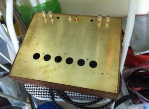

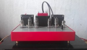

    Rảnh em CNC được cái mặt cho em nó, đợi PCB về là em ốp vào thôi ạ :)

    Hô hô, tối em bắt OPT, hi vọng trong tuần này quấn xong nguồn. PCB lắp là chạy thôi. Bác nào cần file CNC thì ới để em up nhé

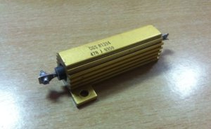

    Em cắt ở Bạch Đằng - Hà Nội. Hôm trước cắt 3 miếng ch0 Nimis thì 130k/tấm , em dùng mặt đồng nên mắc hơn tý chứ dùng nhôm chắc hạt rẻ hơn. Vừa ra chợ lại nhặt được 2 con 47R vỏ nhôm này. Dự án tích cop gần xong rồi ạ
    File CNC Nimis em up đây. Có vài điểm anh em lưu ý :
    1. Em làm vỏ cỡ 30x37 nên em cắt mặt đồng cỡ 29x36 ( vì làm hèm mất 0.5mm )
    2. Em thiết kế các cọc loa- tín hiện trên mặt cho tiện cắm rút, bác nào không thích có thể bỏ
    3. Các lỗ khoan bắt PCB là cái hơi khoai, em chưa tự tin về tay nghề với lại chưa có kích thước thật để đo nên em ko vẽ. Các bác có PCB thì chưa vội hàn linh kiện mà hãy đặt PCB -> Đánh dấu bằng bút dạ -> dùng đột để định vị -> Khoan từ mũi nhỏ ( Mũi 2 ) đến mũi 4
    4. Các lỗ chân đèn fi 26mm để tiện cho chân đèn Nga anh em hay dùng, kích thước - khoảng cách em đã CNC thành công chuẩn luôn nên các bác cứ yên tâm
    Chúc các bác thực hiện dự án thành công

  25. tinhdhmo
    tinhdhmo Advanced Member
    26/10/08
    1.918
    1.131
    Con Nimis của bác Hoa Tiêu có màu đậm chất xì tin. Độc đáo quá cơ
