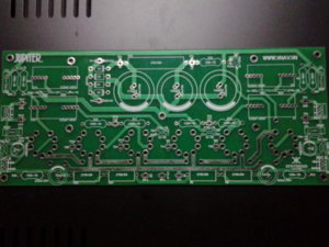

    Em đã nhận đc pcb, rất đẹp nhưng chưa biết đấu nối ntn :D
    Tks anh Quang.

    Action đê con này lắp dễ lắm.

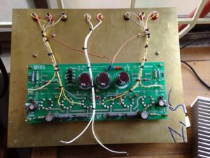

    Em nhận sáng nay, ngồi hàn buổi chiều được tới đây

    Đẹp quá, bác nối chân 9 đèn cs về đâu vậy, có phải vào cọc UL trên OPT phải khg? Em thấy trên bo chân 9 vào trở 100r rồi ra B+ chổ TP3 và TP16 mà .

    Em chạy UL nên ko cần xài mấy con trở 100 omh.
    Đạn đã chuẩn bị sẵn, pcb về làm tý xong thoai cụ ạ

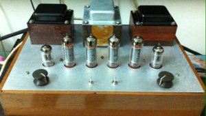

    Hôm nay lang thang lại thấy em này...thêm động lực để ác sừn. :)

  11. hpham
    hpham Advanced Member
    Tham gia ngày:
    16/3/09
    Bài viết:
    739
    Đã được thích:
    24
    làm sao nó gắn được mấy cái núm ngay chỗ đó hay thật em tính gắn giống vậy nhung cấn bo
  12. kirato
    kirato Advanced Member
    Tham gia ngày:
    14/12/06
    Bài viết:
    1.807
    Đã được thích:
    Nơi ở:
    Tầu THỐNG NHẤT
    hãng nó chơi vol mono, tốn kém quá. còn làm nút kiểu đó dễ mà, không cấn bo đâu.

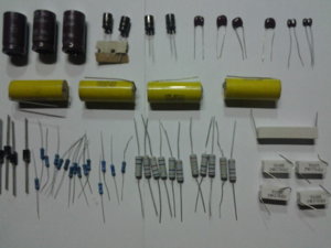

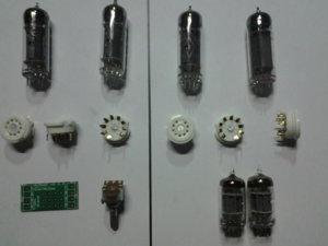

    Em đã tìm đủ lk, chờ bộ biến áp nhờ a Quang đặt về là action thôi.
    Toàn bộ lk con nhà nghèo, em sẽ chia sẽ nơi mua nếu có bác nào cần ạ .
    Chasis em đang chế lại từ thùng máy ups sẽ up sau .
    Hình chụp từ máy ssung tab hơi mờ các bác thông cảm nhe.

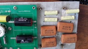

    em thấy toàn bộ R cho Nimis nếu dùng Dale cũng ko đáng bao nhiêu đâu bác ạ!

    Tụ 0.22 bèo bèo vậy chứ không thua jensen đâu nhé.....

    Tụ đẹp anh ơi . OPT và cục nguồn đã ra lò chưa anh Quang, em máu quá rồi .
