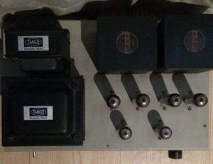

    Em có tango rồi :lol: dùng bóng 6bm8 khó nâng cấp bóng quá em mới định đổi mạch sang EL84 nhưng OPT 5k nên để đấy
    Hôm nọ qua nhà anh bạn thấy anh ấy có con EL84PP full tango 4xEL84 2x ECC83 em gạ để lại nhưng nhất quyết không bán

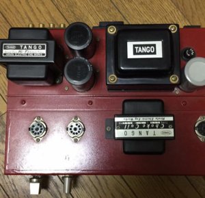

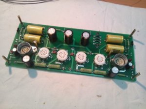

    Bác gắn chân đèn ngược hay gì rồi, board này lúc trước em làm chân đèn bắt quay ngược lại dưới board để khi lật board lên thì đèn nổi lên trên chassis. Kg biết phiên bản này thì sao?!
    Thân chào!

    Phiên bản này vẫn như cũ. Em đoán là bác ấy ráp theo kiểu "nhốt chuồng gà" của AudioNote. He he...
    Em đang kẹt cái chassis này, có bác nào ở SG có dư xin nhượng lại cho em. Thanks.

  18. nhthanh
    nhthanh Advanced Member
    30/7/10
    575
    21
    Chân đèn lắp đúng chiều rồi bác, chỉ có linh kiện (tụ, trở,...) lắp ngược lại so với nhiều bác đã làm thôi, chắc bác ấy chơi kiểu "nhốt chuồng gà" như bác tomyca nói :D
  19. superfarmer
    superfarmer Advanced Member
    26/1/12
    2.490
    478
    Vâng, nhìn kỷ thì bác ấy lắp đúng chân đèn và chơi kiểu ngược, có lẽ như thế để giống Auio Note hơn!
    Thân chào!

    - Em đoán là Bác ấy làm mặt chassic bằng nhựa trong suốt để thấy linh kiện bên trong.

  22. star385960
    star385960 Advanced Member
    12/3/09
    780
    327
    Làm cái kiểu bóng lồi lên thì phải chơi bóng to mới đã, em lăn tăn 1 hồi rồi quyết định nhốt trong chuồng luôn cho gọn chứ cũng chẳng ham hố gì thằng Audio note cả :D
  23. nhthanh
    30/7/10
    575
    21
    Kiểu này em e là 4 bóng công suất sẽ sấy mấy cái linh kiện xung quanh, đặc biệt là mấy cái tụ lọc nguồn vì trước đây em đã gặp trường hợp tương tự nên phải cho tụ lọc chui vào chuồng cách ly với các bóng này :)

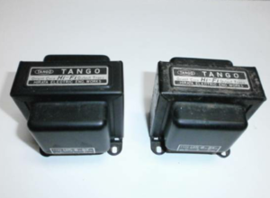

  24. khangnetwork
    khangnetwork Advanced Member
    8/7/10
    826
    C:\Windows\System32

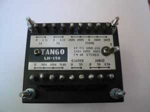

    Em vừa tự thưởng năm mới bằng một cặp tango cho dự án này: 15w 8k.
    Giờ tango bị săn lùng nên tăng giá dữ quá :( bằng cặp u808 em mua hộ anh bạn hôm nọ rồi.

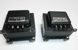

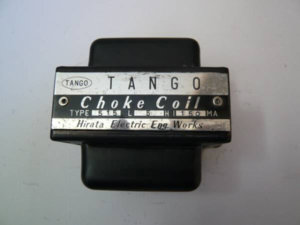

  25. khangnetwork
    8/7/10
    826
    C:\Windows\System32
    Nghỉ tết mấy ngày em nhặt được đôi này :D thế là tết âm này đóng điện được rồi
    280V 150mA có đủ cho B+ không các cụ nhỉ?
