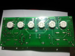

    Bo mạch chính đã hoàn chỉnh sau 2 đêm miệt mài đây ạ . Các bác cho em hỏi dùng cái gì để chùi sạch các vết nhựa thông trên mối hàn ?

    Bác ra cửa hàng sơn hỏi mua xylen. Về lấy bàn chải đánh răng chùi, chùi xong mua lon sơn xịt dầu bóng nữa xị lên lớp mỏng. Luôn như mới.

    Cám ơn bác mai em thực hành luôn .

    Có gì mà khó Bác Tôm, Lấy axiton lau đi thôi. Bác mà xit sơn bóng nữa coi chừng bay vào chân đế đèn không tiếp xúc đươc thì khổ ạ

    Nước rửa móng tay phải không bác, cái này nhà em có khỏi đi mua he he.. cám ơn bác nhé . E còn phải đo kiểm chỉ số điện áp nên chưa xịt sơn được ạ .

    Vâng bác, loại nhẹ thôi đấy, có loại nặng nhẹ khác nhau. nặng làm bay cả lớp sơn PCB, bác thử trước xem có bay sơn hay không đã rồi hãy lau ạ; Thân

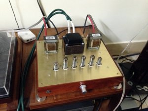

    Sau đợt anh Quang tái dự án các bác làm đến đâu rồi. 3 PCB em lấy đã được "các ông anh" cướp hàng và đã hoàn thiện. Đây là Nimis của em. Hót cả tháng nay rồi ạ. Thiếu hai cái chụp nữa là đủ bộ cho em nó

    Mình đang trên đường hoàn thiện, bác dùng đèn pre và cs loại gì rewiew chất âm em nó cho ae tham khảo với .

    1.918
    1.131
    em đang kiếm EL84 hịn, hiện đang xài 12AX7 Telefunken và sáu pi mười bốn pi, tụ nối tầng GAD Viva 0.22uF. Chất âm thì trên cả toẹt vời :D

    1.131
    Em ghép loa đần ProAc Booksheft thôi bác, em nó oánh ngọt lịm luôn ạ. Em hóng được thông tin là ra Tết A Quang lại tai dự án. em có đề xuất là a Quang là bo mạ vàng và dày hơn cho em Hiend này đi ạ
