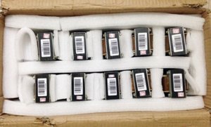

    Báo cáo các bác OPT Lopent đã về . Bác nào đặt thì liên hệ em sớm để em bàn giao. Giá 1t2 cho bacd nào đăng kí . Bác nào không có tên trong ds vui lòng cứ liên hệ

    Em xin cập nhập danh sách để còn báo anh Quang. OPT Lopent đã bàn giao cho các bác , một số bác không nằm trong danh sách em cũng đã cung cấp đầy đủ.
    01. Tinhdhmo : 5c + 2c ( cho bạn )
    02. boaudio : 1c
    03. trung_son : 1c
    04. Muihex : 1pcb
    05. Vugiaa9: 1pcb
    06. thanhnamvu : 1pcb
    07.maphongbacvs : 1pcb
    08. tomyca : 1pcb
    OPT Lopent 10K PP (dự kiến 1t2/ cặp cho bác nào đăng kí )
    01. tinhdhmo: 5 cặp Đã xong
    02. boaudio : 1 cặp Đã bàn giao
    03. trung_son : 1 cặp Đã bàn giao
    04. Vugiaa9: 1 cặp Đã bàn giao
    05.vusonlvb: 1 cặp Đã bàn giao
    06. dionidox: 1 cặp Đã bàn giao
    07. maphongbacvs: 1 cặp
    08. tomyca: 1 cặp
    09. tungsen1972 : 1 cặp Đã bàn giao
    10. Huy_navy : 1 cặp Đã bàn giao
    11. vndiyshop : 1 cặp Đã bàn giao
