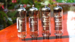

    Nimis chính thức gắn ốp chụp - chân. Em đợi PCB để làm version mới :) :D

    đèn này thử xem thế nào........

    Bác có bộ dèn đẹp quá .Không biết khi nào có PCB để thi công nhỉ đã hơi sốt ruột rùi

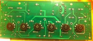

    Sao Kim vừa báo có pcb rồi....mừng quá.

    Ố zề, em cũng đã chuẩn bị xong mấy thứ để phục vụ cho con Nimis này.

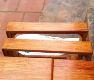

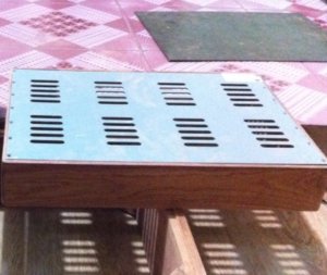

    Bác Hoàng còn nhận làm quây gỗ Hương ko để em 2 cái cho dự án này

    Có nhé @Tinhdhmo! Có bác nào làm chung quây cho dự án này không, sẽ có... yêu. Cái có tấm đáy đó em cũng làm cho dự án này, mặt sau sẽ CNC 1 miếng có sẵn các lỗ bắt cọc loa, tín hiệu, cổng nguồn. Mặt trên nếu các bác yêu cầu CNC với số lượng >10 em cũng nhận.

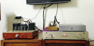

    - Em làm amly thứ 3 :D Linh kiện được tuyển chọn từ đồng nát.
