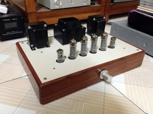

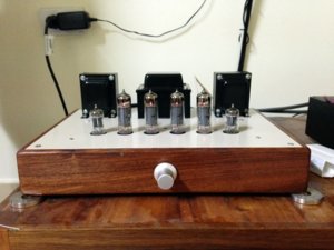

    Hàng của em đã lên kệ ạ :D :D . Các bác ủ bo hay sao mà ko thấy làm nhờ. Cám ơn bác Hoàng đã cấp cho em quả quây gỗ Hương rất ưng ý

    Đẹp quá bác, em đang đợi opt tí ....

    Em cũng hóng OPT của bác lắm :p

    OPT háng hay tự trồng vậy bác?
  22. tinhdhmo
    tinhdhmo Advanced Member
    26/10/08
    1.918
    1.131
    OPT Lopent Hiend ạ :lol: :lol: :lol: :lol:
  23. new_members
    new_members Advanced Member
    13/11/14
    190
    OPT này nghe thế nào Bác...Em đang hóng..???
