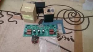

    Sắp xong rùi, nhờ cụ kirato....... Đóng điện

    E điểm danh sơ qua:
    OPT: Tamura
    Tụ NT: Jupiter
    Trở: Amtrans chân dzàng
    Vol pot: Khozmo
    Bộ này phải đi với dàn bóng Tele chân dzàng mới hợp! :mrgreen:

    Bác dùng tòan hàng xịn , show luôn cái chassit cho bà con xem nhé ...

    OPT Hashimoto mà...Con này cũng đáng đầu tư mà. :D

    Dạ, e nhìn lộn! Đúng là Hashimoto
    Chassic nếu muốn phong cách cơ khí chính xác thì lh bác hpham, phong cách hầm hố thì lh bác kitaro :lol:
    Con này bác startburn làm xong là đi bắt xác con Nimis háng đc rùi! :mrgreen:

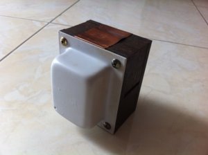

    OPT: Hashimoto 11,5 chai
    Tụ NT: Jupiter hơn 4 chai
    Trở: Amtrans chân dzàng ít không tính
    Vol pot: Khozmo 5 chai
    Chưa tính mấy bóng của Mu là nữa.

    Hiiii! Cho nó máu ấy mà Chỉ tính sai cái khomo thôi Còn dây bạc 99% bọc coton nữa không biết bao nhiêu ạ!
    Điển nhấn ở đây là cặp OPT của Hashimoto cũng là cái để tham chiếu với OPT diy. Hiện tại đo nguội trên thiết bị bèo nhèo của em thì thông số đều bằng nhau
    1 sự trùng khớp như sau P1 to P2: R=256, L=40H, Điện cảm rò 14mmH. Thi công xong trên 1 Amp sẽ có cơ hội OPT hãng đập lộn với OPT diy.

    @tranba : em ko biết rành về thông số nhưng số liệu đó là chính xác đo trên OPT hashimoto. Chỉ số hình như đến 180 sau đó mới xuống số gần cố định là 40, ko biết tại sao ạ.

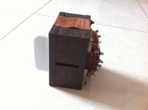

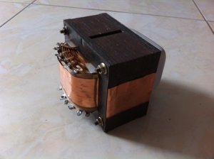

  25. tuanhaitin
    tuanhaitin Advanced Member
    18/4/10
    1.587
    16
    Phú Nhuận-HCM
    - Em vừa hoàn thành xong cục nguồn cho el 84, Cục nguồn dùng Fe xám mỏng :D .
