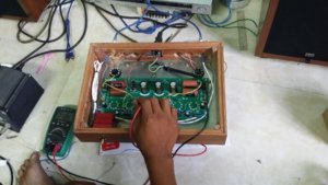

    Đóng điện chưa bác Starburn
  6. Muihex
    Muihex Advanced Member
    8/7/12
    2.403
    14
    36 phố phường
  7. startburn
    startburn Advanced Member
    20/6/07
    508
    E nhờ bác kirato ạ, chưa xong cái vỏ ạ.

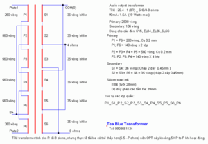

    hi em muốn hỏi chút
    em đang nghiên cứu quấn OPT mà không có loại Fe như của bác em muốn hỏi là như trong sơ đồ bác dùng fe 28x50 tiết diện trị là 14cm vuông. em lấy Fe 32x45 tiết diện trụ cũng 14cm vuông quấn đúng theo sơ đồ trên dc không nhỉ
    với lại em thấy bác trà xanh có sơ đồ OPT cho EL84PP nhưng lại là 5K không biết có dùng dc cho dự án này không nhỉ
    thanks
  9. truong_tran_van
    28/7/11
    3.042
    106
    Loại opt này 8k cụ ạ lõi fe 32 chẵng sao cả miễn đủ diện tích lõi là được. Nhưng không đẹp

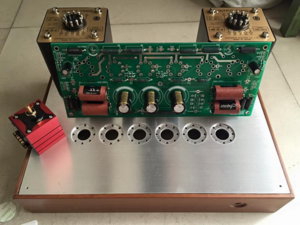

  16. mimosalq
    mimosalq Advanced Member
    8/5/06
    12.824
    122
    ứa hẹn lắm đây....................................... :D

  17. superfarmer
    superfarmer Advanced Member
    26/1/12
    2.490
    478
    Đây chính là động lực cho anh em diy EL84 PP đơn giản!
    Thân chào!
  18. bknight
    bknight Advanced Member
    7/7/14
    308
    Đẹp quá!
    Chi phí cho 2 cục OPT là bao nhiêu hả bác Quang ơi?
  19. mimosalq
    8/5/06
    12.824
    122
    Em hỏi bác Starburn đó em,giờ mắt anh cũng không còn hàn được đồ to như thế này nên không còn diy nữa.... :D

  25. mimosalq
    8/5/06
    12.824
    122
    Xong .....................................
