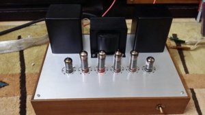

    Không giởn mặt em nó được đâu.......

    Quá ổn, thêm cái chụp biến áp nữa hehe

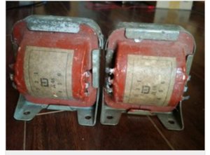

    Cụ Nông cho em hỏi, Choke Đức nòi Fe cao tầm 6 7cm, sắp dày 3cm dây to mà sao e lấy máy đo đc 1.35mH thôi, có dùng đc cho quả E Lờ này k cụ ơi ?

    Vì là đồ diy nên việc thêm choke vào (choke tốt, choke Nga recommend) thỉ chỉ có hay hơn chứ kg dở hơn được, với lại cái choke Nga có 250.000 thôi thì hay hơn tầm giá rất nhiều nếu đầu tư vào vụ khác!
    @PSman: chơi choke Nga màu xanh lá chuối gọn và bền bác ạ!
    Thân chào!

    Cục choke này ổn ko cụ

    Khoe của trá hình đây mà :) Choke này cũng choke Nga nhưng dòng lớn hơn cục màu xanh lá chuối thì phải?

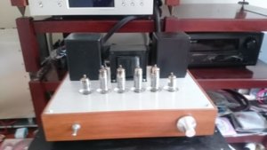

    Cám ơn anh Kirato, doancancel, anh Quang mimosalq đã hoàn tất giúp e con ampli el84 này, khi phối hợp với bộ dàn e... Thật sự nghe qúa tốt, có ai nghĩ dùng el84 này nghe giao hưởng với nhạc cụ ko, độ động, trung âm, vàkhông gian quá tốt.. OPT hashimoto thật sự rất đáng đầu tư. Để chạy rà các linh kiện e nghĩ sẽ tốt hơn nhiều. Một lần nữa Thank các đại ca đã hỗ trợ e. Đây là sp rất đáng chơi.
    Cd esoteric sacd x01 limited , el84 diy speaker bw 804s , purist venustas ic, speaker.

    Chưa thấy cụ show hình đôi loa.. vì em nghĩ nhiều bác sẽ cần để tham khảo khi chơi đồ đèn ạ..

    Chúc mừng bác startburn!
    Con này kéo đc B&W 804 thì cũng ko phải dạng vừa! Hôm e đi xem con amp của bác tuanhaitin kéo Usher ở Thủ Đức mà ko tin vào mắt mình. Ẻm về Nhì đấy các bác! Theo e biết thì amp của bác tuanhautin có cấu hình ko "mạnh" như của bác startburn mà còn như thế huống gì... :mrgreen:
