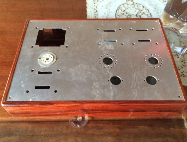

  9. Mr_Hoang
    Mr_Hoang Advanced Member
    19/11/15
    55
    23
    Thái Nguyên_Bắc Giang

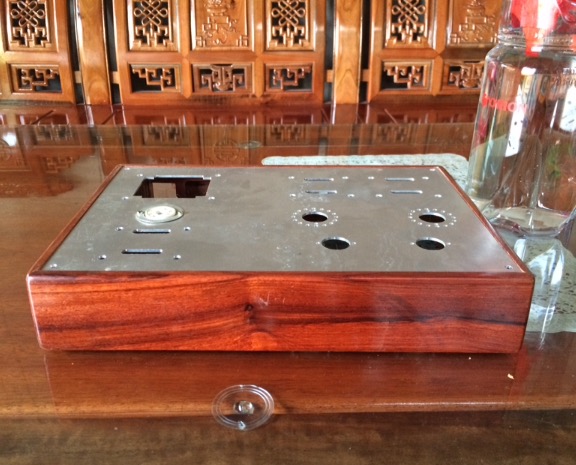

    Các cụ đã có đồ nghe hết rồi, chỉ riêng mình em chậm chạp quá. Nay mới xong phần vỏ... Phần ruột chắc lại đợi tới mùa quýt thôi..

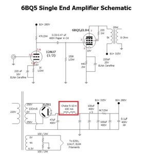

  11. SHop LP
    SHop LP Advanced Member
    15/9/13
    59

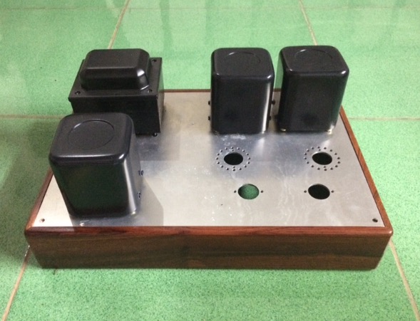

    EM xin chào các bác , em cũng đang đu theo dự án này
    các bác cho em hỏi cục choke chỗ như hình dưới mình nên mua (minh thanh CD ) : 250k 1 cái
    hay mua của hãng ( tango ) " cỡ 3 triệu ( nó có quan trọng tới mức chênh lệch nhiều ko ạ ) ?????
    Và mua của hãng thì thông số không giống đc như mạch, chỗ đó em có thể thay thế được choke tango 5H 300mA ( khác dòng trong mạch là 100mA )
    5h-10H thì em đã biết nhưng về dòng thì " mù tịt " nên các bác giúp em với ạ dòng của choke cao hơn có sao không ạ ( trong trường hợp của em )
    à có 1 số bác hỏi em ráp nguồn gì OPT gì để đi đồng bộ , em xin thưa cấu hình của em là
    Tango LH-150
    Tango U-808 ( có bác bảo ráp EL84 phí ) nhưng em hi sinh luôn sau này chán gỡ ra ráp 2A3 đỡ đầu tư lại
    EL84 Mullard
    12AU7 Mullard
    Thaan chào ! và chúc các bác 1 ngày vui vẻ !!!

    Cứ túc tắc các bác ạh, biết là sướng cái lỗ tai nhưng công việc em nó bận rộn quá... Đêm hôm lọ mọ lên hình Demo cho khí thế. Toàn bộ OPT và Choke em đóng full Lopent cho rảnh.

    Cụ cho e hỏi là nắp chụp opt cụ mua ở đâu ạ :D
  14. Muihex
    Muihex Advanced Member
    8/7/12
    2.403
    14
    36 phố phường
    Choke bác ráp quả 300mA quá Ok .

    Bộ chụp em lấy của cụ @tinhdhmo cụ @audiophile87 ạh. Nhìn hay hay em xúc thôi
  16. SHop LP
    15/9/13
    59
    Cám ơn bác đã chỉ điểm !!

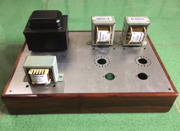

    Cụ chơi toàn loppent em thì chơi đồ quay tay thôi lúc nào cũng làm đôi loppent thay đổi xem sao, cái mặt chassis của bác trông quen quên bác tinhbmo nhỉ

    Làm tới luôn đi cụ, tuy có mỏi tay, đau mắt tí nhưng đã cái lỗ tai, gắng lên cụ[/quote]
    Cứ túc tắc các bác ạh, biết là sướng cái lỗ tai nhưng công việc em nó bận rộn quá... Đêm hôm lọ mọ lên hình Demo cho khí thế. Toàn bộ OPT và Choke em đóng full Lopent cho rảnh.[/quote]
    Cụ chơi toàn loppent em thì chơi đồ quay tay thôi lúc nào cũng làm đôi loppent thay đổi xem sao, cái mặt chassis của bác trông quen quên bác tinhbmo nhỉ[/quote]
    Full Lopent là do bản chất lười biếng của em, vả lại cũng sợ cái món quay tay... :lol: . Mặt nhôm thì cùng 1 lò đúc ra nên đương nhiên là giống vs của @tinhdmo rồi.
    Nay em gom thêm đc ít đồ cho em nó, với phương trâm Kiến tha lâu cũng đầy tổ.

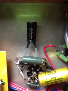

  24. nongdanfo
    nongdanfo Advanced Member
    10/1/10
    1.682
    Cẩm Phả _ Quảng Ninh

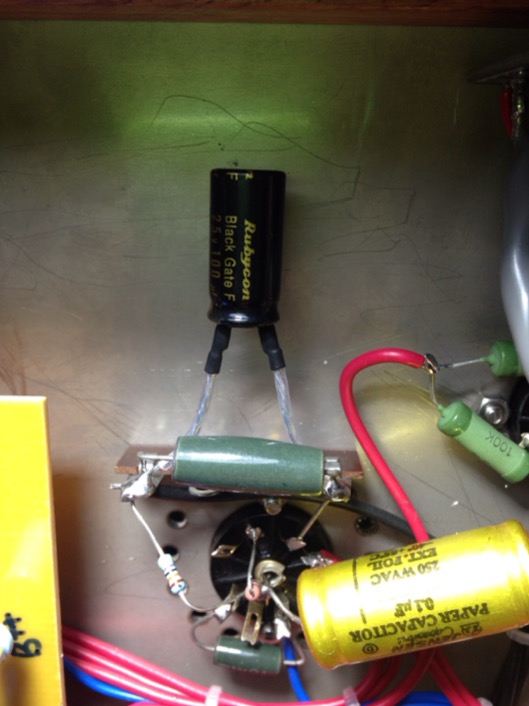

    con trở trông như sành sứ thế kia là loại gì thế cụ ?
  25. Muihex
    8/7/12
    2.403
    14
    36 phố phường
    Trở ww đó cụ
