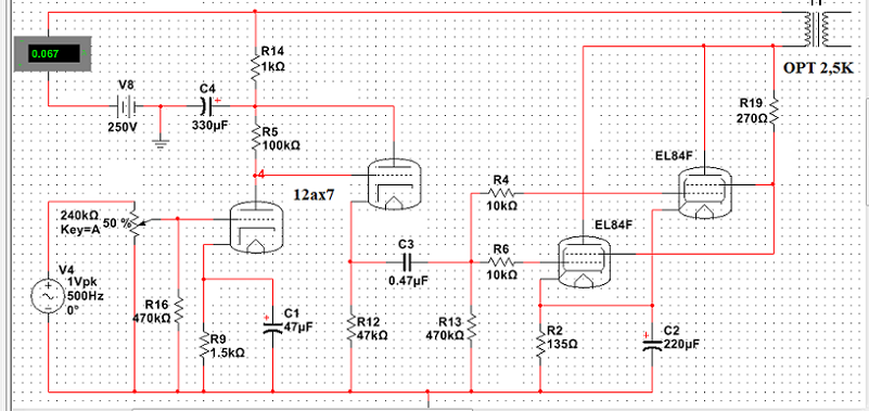

    Em đang ngâm cứu vụ chập đôi 2 quả cho 1 kênh. các bác tư vấn thêm giúp em. trước hết là phần mạch.
    em dự kiến EL84 triode connection với Va=250v, OPT 2,5k, dòng khoảng 32-33ma/kênh. Pri ECC83 mỗi kênh 1 quả. lát tối em sẽ up cái hình để các bác chém.

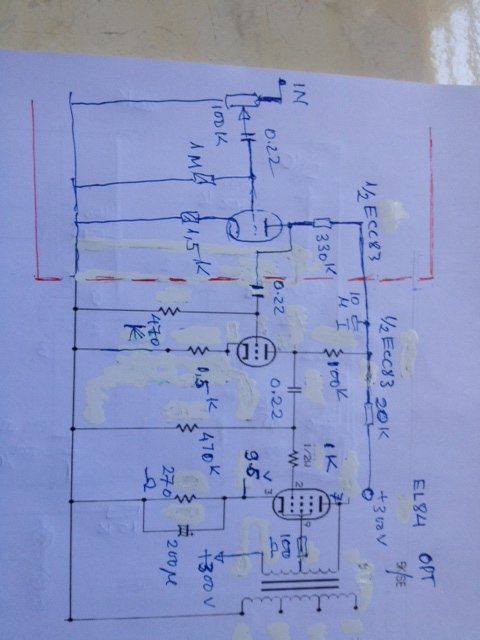

    Bác UP sơ đồ cho em xem với, con EL84 SE em đã lắp Pri ECC83 mỗi kênh 1 quả (vì chassis cuả em trước đây là EL84 Push pull ) nhưng do đèn ECC83 lợi gain nên mỗi kênh 1 quả nó xẩy ra tự kích.

    cái chỗ bôi đỏ là như thế nào ạ? :?:

    Cứ theo mạch kinh điển rất đơn giản ( từ giới hạn vạch đỏ rang trái) thì OK, âm thanh tốt, còn thêm thắt tăng tín hiệu đầu vào thì hậu quả là Cái chỗ bôi đỏ đó là từ giới hạn vạch đỏ sang bên phải (1/2 ECC83) bác ạ, bác xem hộ em

    Cụ thể nó bị làm sao. Nên tách tầng vào và tầng lái bằng một mạch nguồn riêng. Phần bôi đỏ phải dùng mắt lọc nguồn riêng. Dùng chung nó dễ bị tự kích

    Cái schematic dự kiến của em nó thế này, các cụ có kinh nghiệm tư vấn thêm em với.

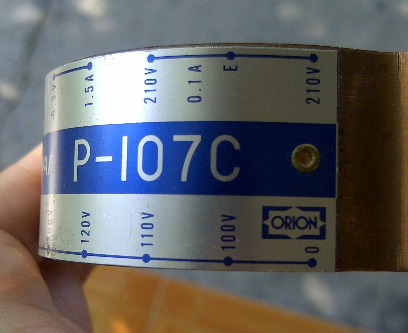

    Cục nguồn của em chỉ được thế này thôi. các cụ phán hộ em có dùng được cho dự ớn này không?

    Trông có vẻ nguồn hơi thấp cụ ạ, em quấn 285-0-285 thấy rất ổn

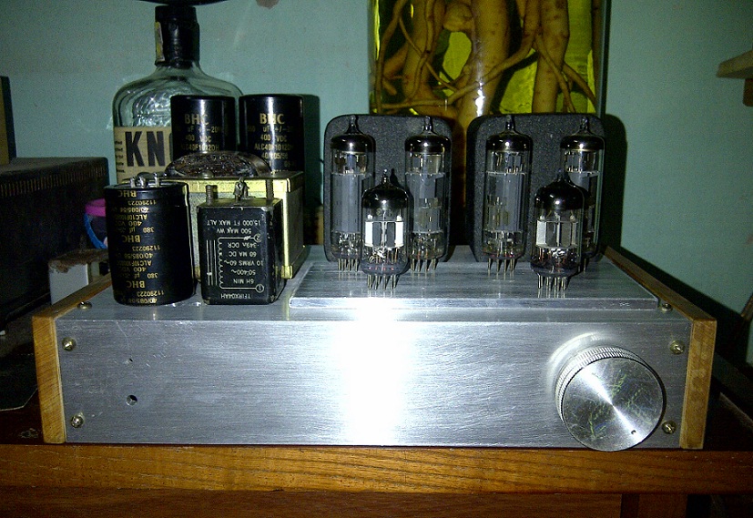

    Lần trước em chạy EL84 PP, nguồn của em lõi 32, dầy 5 Cm cao áp 280-0 280 vôn (xoay chiều) sau khi nắn đèn, Choke, lọc... chỉ còn + 300V. vừa đủi cho 4 đèn EL84. Nếu xài 2 đèn EL84 mạch SE thỉ chỉ cần 250-0-250 (xoay chiều) là đủ.
    Mà bác đã ráp xong chưa, công suất 4 quả EL84 nó có to hơn 2 quả EL84 không. em thấy tầng fre dùng mỗi kênh 1 quả 12 Ax7 thì tín hiệu đầu vào quá nhạy, vặn Volum to loa bị ù, rè tợn không nói là dễ bị tự ích khi vặn hết Volum. Em đã thử rồi cho mỗi kênh 1 quả đèn ECC83, tiếng thì chi tiết song vặn Volum to loa bị ù, rè tợn; em đang cố tìm cách khắc phục mà chưa được.

    - Em đang khoan chassis, và chờ bóng EL84 về. nguồn em nắn diode nên chắc sẽ đc 250v, em ngại dòng như vậy là hơi thấp.
    - gain tầng sau của bóng ecc83 =1 vì là xuất katot, chủ yếu là giảm trở kháng đầu ra.
    - Lắp PSE thấy bảo công suất đạt khoảng 1,5-1,7 lần công suất SE, em áng chừng khoảng 3-4w.

    Cục nguồn của bác không đủ công suất nếu bác chạy 4 đèn EL84 vì riêng 4 đèn EL84 ăn dòng 4 x 33 mmA =132 mmA (0.132A) rồi vì EL84 mỗi con phải ăn dòng khoảng 33-35 mmA thì nghe mới hay được, chưa nói đến điện áp thứ cấp ra lại rất thấp (210V). thì xài 4 đèn nó sụt áp ghê lắm. Với cục nguồn này bác chỉ dùng cho mạch SE kinh điển thôi: 2 công suất và 1 fre cho cả 2 kênh thôi.

    0.1A nắn hai nữa lấy điểm E là chung nó là 200mA mà bác

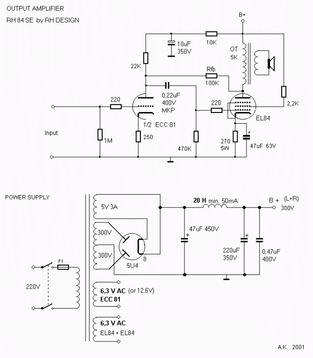

    Em cảm ơn Bác. Em định lắp mạch này không biết có nên không ạ. Em gần mù về đèn đóm nên phải hỏi các bác ạ. Em thấy nguồn nó 600vct mà sau nắn B+300v không biết là đo có bóng hay k ạ. Có Bác nào lắp mạch này rồi cho em tí review. Nếu dùng 560vct như Bác Phil mà ok thì em có một cục tango MS280 đúng áp rồi ạ chỉ lo là nó khập khiễng thôi. Áp B+ 300 liệu có cao không ạ.

    Mạch này 300-0-300 ra 300vdc do choke của nó có trở thuần lớn, 20H này Rdc chắc tầm ~300ohm đấy cụ ạ
