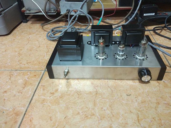

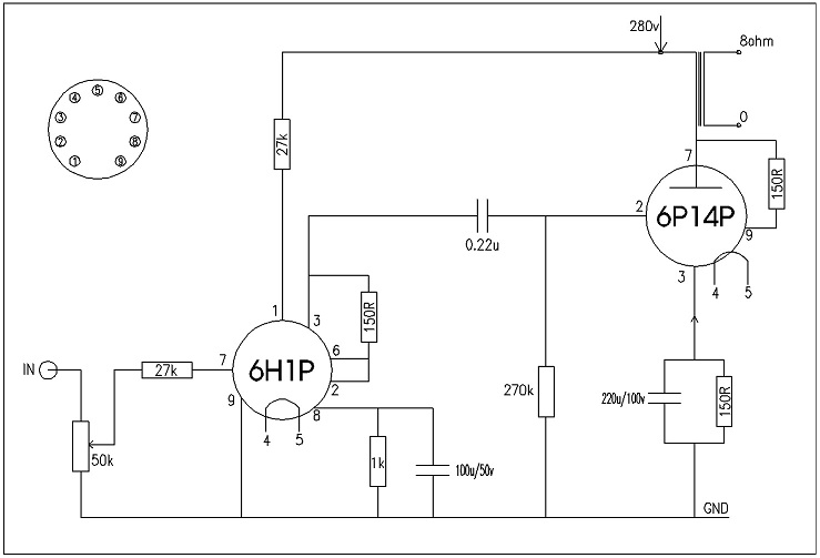

    Em xin góp vui với cả nhà mạch 6H1P-6P14P(=EL84). rất đơn giản, ngon bổ rẻ mà tiếng khá hay. em đã nghe nó khá lâu rồi, đánh đôi loa DCM KX12 bass 30 độ nhạy sensitivity 99db , 3 đường tiếng tưng bừng luôn.

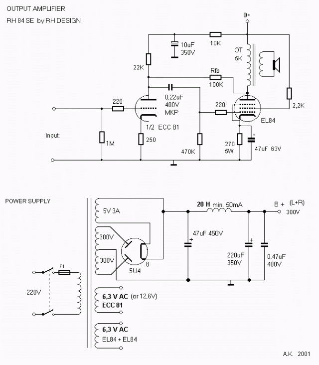

    Các cụ lại cho em hỏi xxx tiếp ạ
    Với mạch này thì Volume bao nhiêu K thì vừa ạ và gắn em nó thế nào cho đúng, có thêm bớt gì không?
    Em cảm ơn các Cụ

    Thông số : 5K 4-8R bác ạ

    Theo em thì thường là 100k là ok
    Cách mắc thì bác có thể theo cách này..!

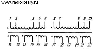

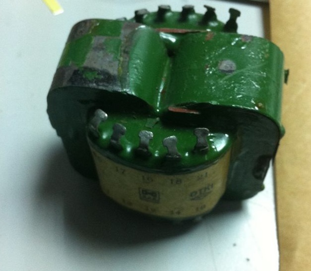

    Chào các bác em đang định tận dung cục nguồn nga thành cục choke cho el84 SE có được không ạ? em đo chân 1-5 được 65 ôm, chân 6-9 được 63 ôm.

    Nguồn thường là EI xen kẽ ạ, chứ ko phải biển một bên và em một bên. Cụ lắp cũng đc nhưng theo em chả khác gì con trở to xác :D

    Bác ơi nó không phải là EI đâu mà hình dáng em nó thế này

    Cũng vậy à. Ko có e gáp cũng vậy

    Là sao hả bác, với FE kiểu này thì nguồn với choke khác nhau thế nào bác, em thấy nó đổ keo chắc chắn nên ngại phá với quấn, nghe nói kiểu nguồn này không có lõi nên cũng ngại quấn lại
