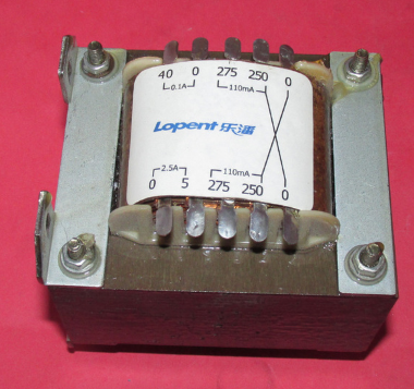

    Quả nguồn này xài ok không các bác.

    Ngon bác ạ , nắn VAL xài cũng OK

    Nguồn này nắn diode nghe ngon, mình vẫn dùng cho el84 se bác ạ.
    Nắn đèn thì nguồn hơi nóng, vẫn dùng đc nhưng nóng

    Quả nguồn này chạy cho EL84 pp bác ạ.nó chạy được 4 bóng EL84.Nguồn cho EL84 SE trong các máy cổ của Mỹ chạy Fe 25 dầý 3,5 thôi.Đây là dòng chi tiết ăn ít điện lại dễ làm.

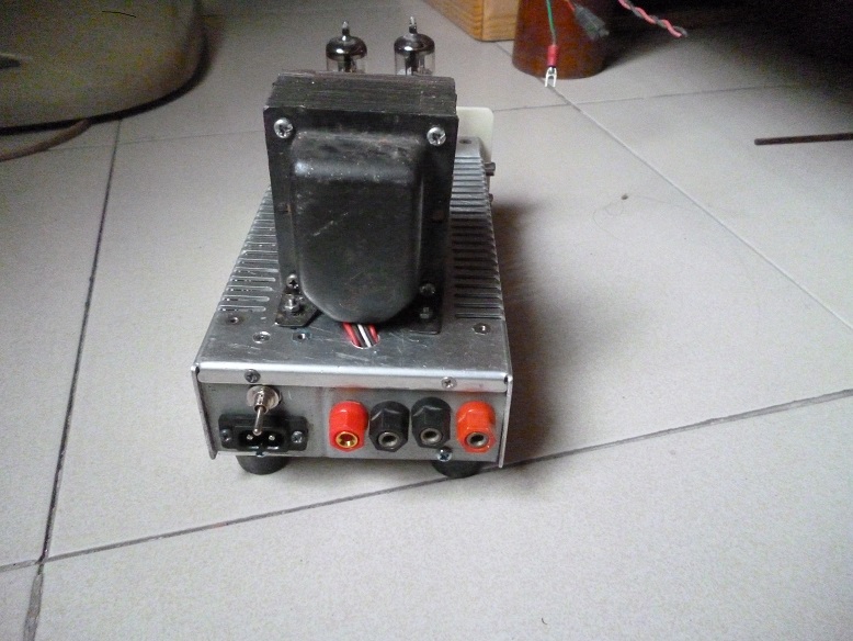

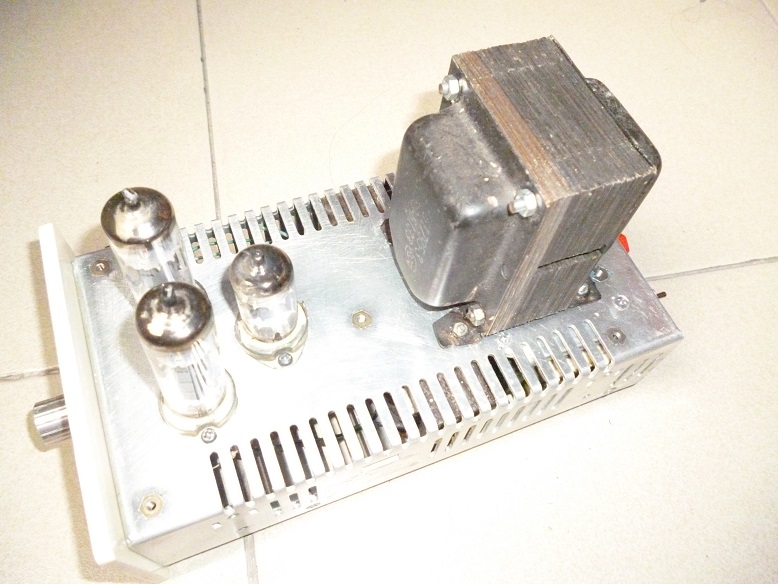

    Xin giới thiệu mọi người 1 phiên bản EL84SE chạy đèn đầu là 12X7.OPT giấu trong máy.kích thước của âm ly chỉ bằng cái đĩa CD thôi.Nguồn được tháo từ máy Radio đèn Vichtor fe 25 dày 3cm thôi thấy mỏng quả mình phải tăng thêm phe của mình.thành ra có 2 mầu.

    Nhỏ nhắn đúng dáng chim trích. hi

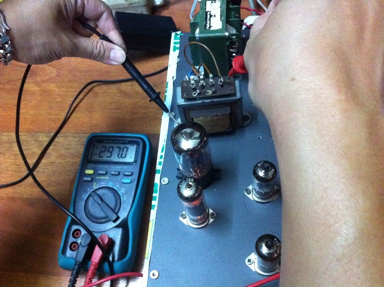

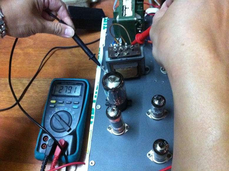

    Chào các bác con EL84 SE của em đã chạy, em đo 2 đầu cuộn sơ cấp trên OPT thì 1 đầu là 297v, 1 đầu ra chân đèn là 279v, điện áp như vậy có quá cao không các bác?

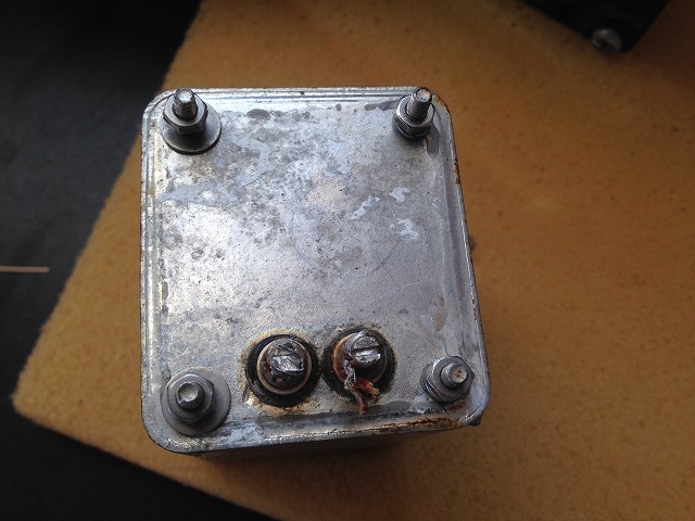

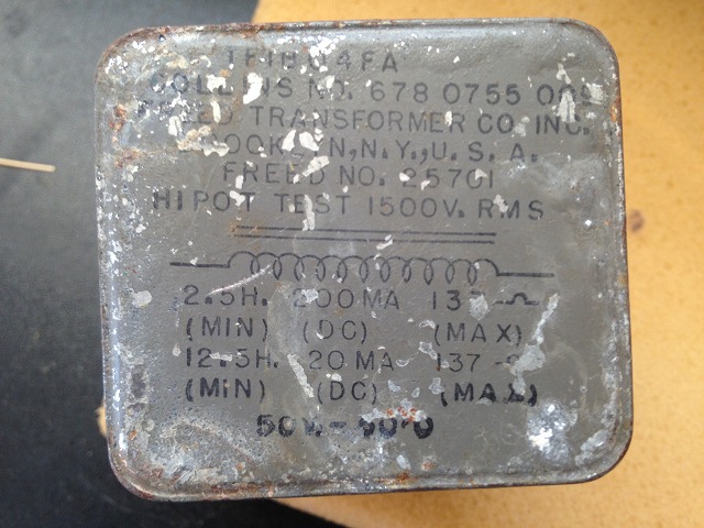

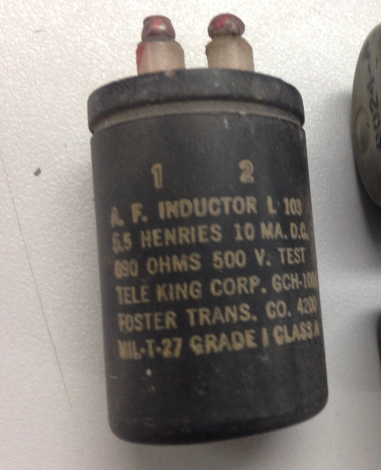

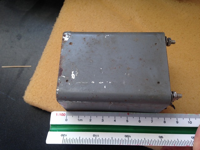

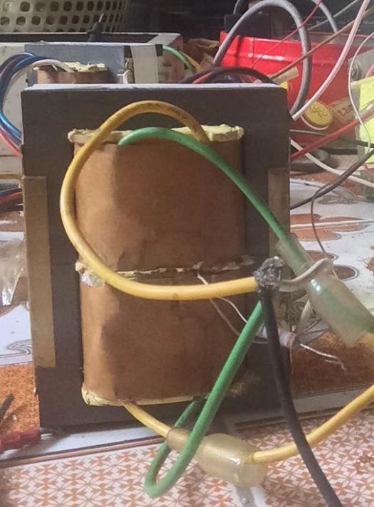

    Chào các bác! ,em gà mờ nhưng lại ấp ủ làm cái apmli EL 84 SE từ lâu,em có cục choke nó có 2 thông số,nhưng lại chỉ có 2 chân (như hình) -không biết có dùng cho ampli el84 se được không, xin nhờ các bác ạ . Em cám ơn ạ !
  23. hoangphung
    hoangphung Advanced Member
    2/12/09
    1.687
    537
    cục này dư dùng rồi bác. bác cứ yên tâm.:)
