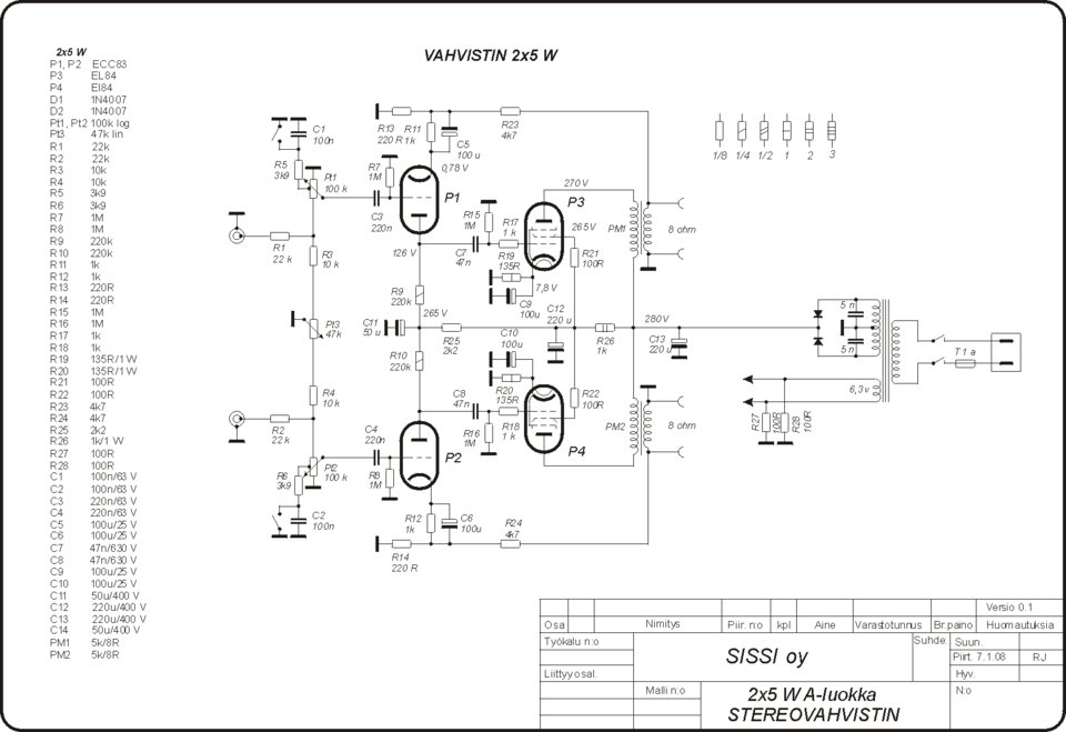

    Em làm theo mạch này thấy tiếng rất tốt.

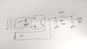

    em kiếm được cục biến áp có đầu ra 0-250v có dùng làm biến áp cho đèn EL84 mạch SE được ko các bác; em đang học đòi nhờ các cao thủ chỉ giúp ạ.
  6. Newbe
    Newbe Advanced Member
    3/12/15
    1.004
    234
    Bác phải kiếm thêm một cái biến áp thứ cấp ra U=6.3V , I= 3A để cấp điện áp cho sợi đốt, có thêm điện áp 5V 3A để cấp nguồn cho bóng nắn nữa
    ( mà cục biến áp đó cỡ dây thứ cấp đường kính khoảng bao nhiêu? Chiều dài, rộng, cao của biến áp)
  7. vinh_36kt
    vinh_36kt Approved Member
    30/7/14

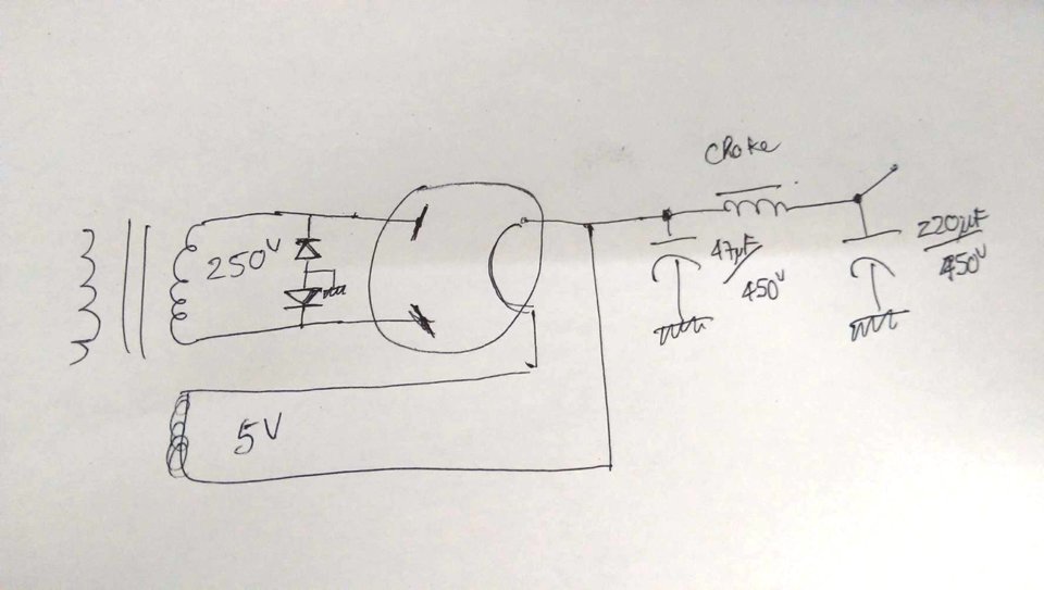

    cảm ơn bác tư vấn; cục nguồn này nó có cả đầu 6,3V và 5V rồi bác ạ. Chỉ khác một điều là em thấy đầu vào bóng nắn thì nó phải có 3 đầu (250v - 0 - 250v), nhưng cái này chỉ có 2 đầu (0 - 250v) nên ko biết làm thế nào. nhờ bác tư vấn giúp em tý ạ.
  8. tmvinh
    tmvinh Advanced Member
    7/4/09
    595
    69
    nếu nguồn 0-250 dùng bóng nắn, thì tạo mass ảo = 2 con diot là đc bác ơi
  9. nguyenha7940
    nguyenha7940 Advanced Member
    5/12/12
    4.304
    1.386
    Đống Đa,Hà Nội,sdt 0362353228
    Vậy thì phải dùng nắn cầu đi ốt bán dẫn rồi. Vì chỉ có đầu 0-250v. Còn muốn nắm bằng đèn thì hiệu suất thấp. Sợ không đủ dòng cấp cho phần công suất. Muốn có dòng nắn theo kiểu chất đèn thì bố trí đèn nắn sau cầu đi ốt chỉ tội tốn thêm đèn nắn....
    Hoặc lắp theo sơ đồ của tmvinh tư vấn cũng được...

    Sơ đồ này dùng ổn bác ạ

    Mạch này dòng Ia có vẻ căng quá, tăng Rk để giảm dòng cho bền bóng
  17. vinh_36kt
    30/7/14
    bác chỉ giúp em cách làm với ah.
  18. Newbe
    3/12/15
    1.004
    234
    Em tính tăng Rk =150

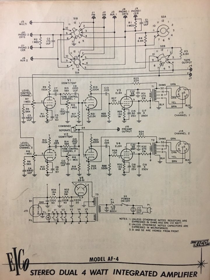

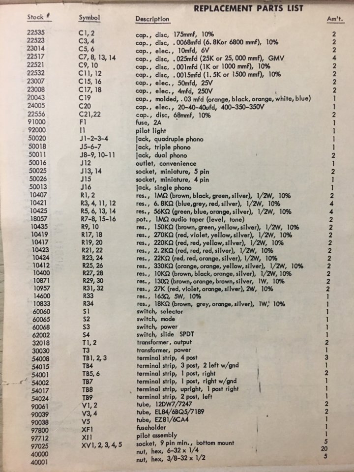

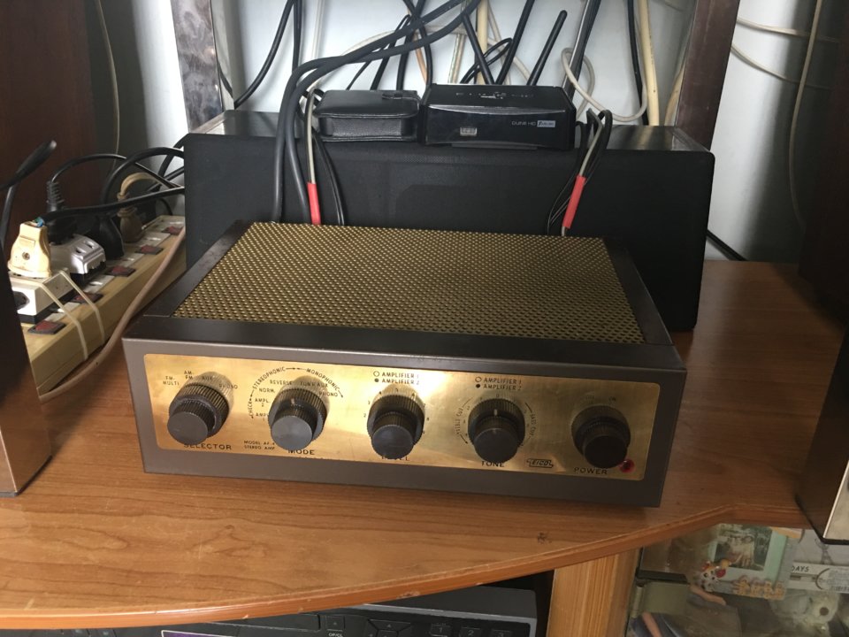

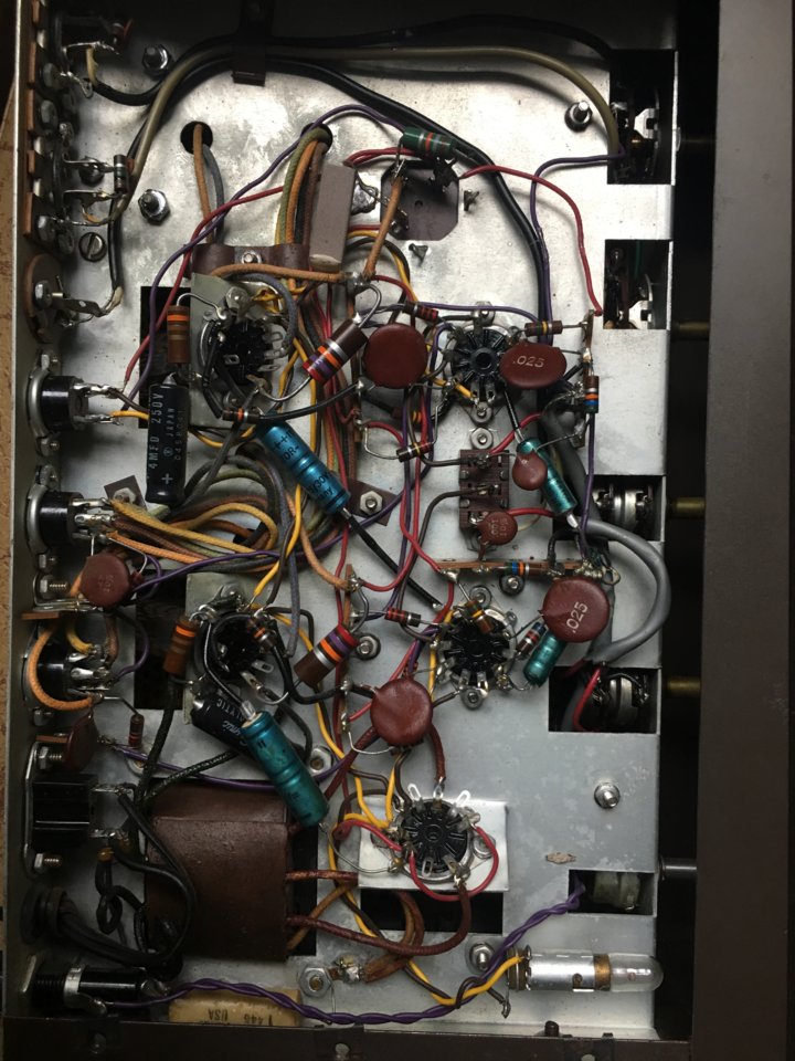

    Up cho các bác mạch của con Eico Model AF-4 đánh bá cháy loa Klipsch Heresy II
  20. Duy915189
    Duy915189 Approved Member
    28/12/16
    Mạch này của Bác dòng ia lớn quá (66ma) sợ chạy vài hôm lại tèo bóng

    Đây là mạch trên mạng thôi. Mạch bt em dùng Rk = 270ohm. Dòng 35-37mA thôi
