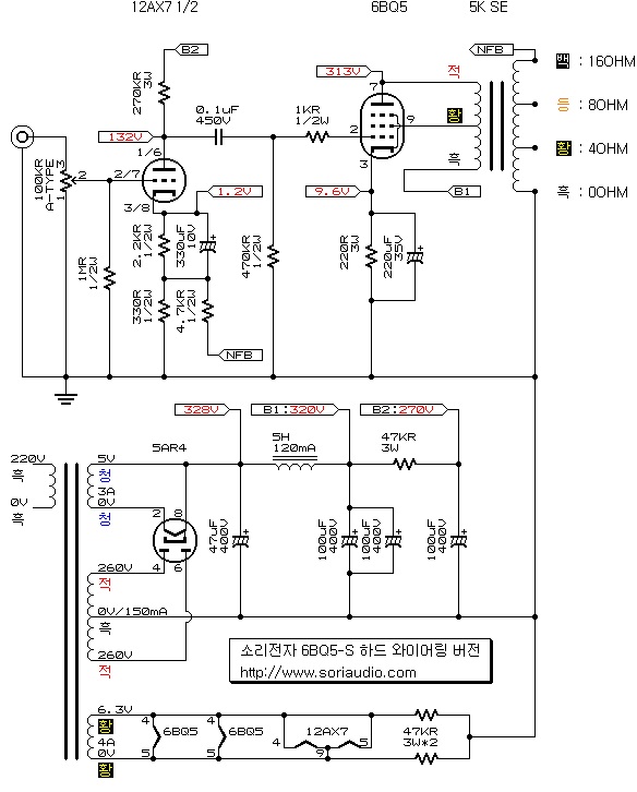

    Em định làm theo mạch này nhưng về kiến thức ít quá nên nhờ các bác xem mạch có cần điều chỉnh thêm gì không ạ. Em bắt đầu hành trình gom linh kiện bác nào còn dư thừa những thứ nào trong này không dùng đến thì để lại giúp em với giá hạt rẻ với vì em ít xèng. Thanks cả nhà.

  5. panzer90
    panzer90 Advanced Member
    20/3/16
    3.427
    2.188
    Đốt tim bóng lái và bóng cs cần tách riêng thành 2 cuộn nhé
  6. hanhlam
    hanhlam Approved Member
    15/3/18
    Có nghĩa là phần nguồn cần 2 nguồn 6,3v cho bóng 12AX7 và bóng EL84 riêng biệt hả bác?
  7. nguyenha7940
    nguyenha7940 Advanced Member
    5/12/12
    4.304
    1.386
    Đống Đa,Hà Nội,sdt 0362353228
    12ax7 có thể đốt tim ở áp 6,3G và áp 12,6 V mà bạn. Tùy theo bạn dùng đốt ở bao nhiêu thì bố trí áp sợi đốt cho phù hợp. Đốt ở 6,3V thì dùng chung 1 nguồn sợi đốt không phải tách riêng, còn dùng 12,6V thì phải tách nguồn sợi đốt cho phù hợp...
  8. hanhlam
    15/3/18
    thanks bác em đã hiểu

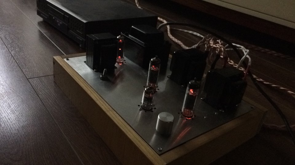

    Báo cáo với các bác là em đã hoàn thành xong em họa mi el84, tuy nó ko đẹp long do tay nghề của em mới chỉ đến vậy. Cũng may cho em là amator lại gặp được sự giúp đỡ nhiệt tình của cụ tmvinh từ tư vấn đến cung cấp linh kiện. Em nó đã hót từ tối qua, sau lần đóng điện đầu tiên. Thanks tmvinh rất nhiều. Thôi không dài dòng nữa con của em đây.
  18. hoang964
    hoang964 Advanced Member
    1/5/14
    377
    160
    Bình Dương
    Trời!! Bác mới bắt tay làm vài tuần mà đã có ampli nghe rồi. Cụ Vinh quả thật là thầy mát tay.
  19. hanhlam
    15/3/18
    Vâng, tại muốn nghe em nó hót nên đẩy nhanh tiến độ và có thầy mát tay nữa.

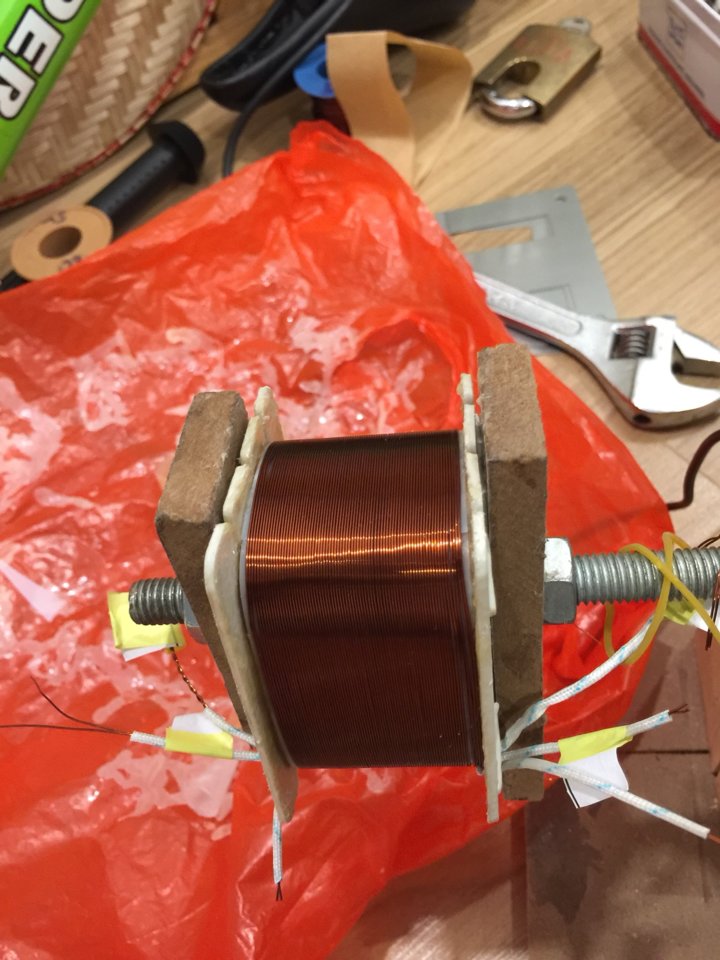

    Em đang trong gia đoạn quấn
  21. nguyenha7940
    5/12/12
    4.304
    1.386
    Bạn quấn đẹp và cẩn thận thể. Khéo sau này khối người mất nghề. Chúc bạn có sản phẩm tốt...
  22. NguyenThang1803
    NguyenThang1803 Advanced Member
    3/1/18
    129
    53
    Em mới làm lầu đầu. Hy vọng nó kêu dc :)
  23. nguyenha7940
    5/12/12
    4.304
    1.386
    Làm lần đầu được như bạn đăng hình càng đáng khâm phục. Với cách làm như của bạn hy vọng những thứ khác cũng cẩn thận như vậy thì chắc chắn sẽ có sản phẩm tốt ...
  24. NguyenThang1803
    3/1/18
    129
    53
    Biến thế nguồn điện đóm cũng đã ngon rồi
  25. nguyenha7940
    5/12/12
    4.304
    1.386
    Siết 4 con ốc cho chặt vào ngâm tẩm sơn cách điện cho kỹ cho ngấu nữa là ngon
