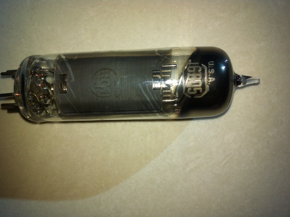

    bác chụp ảnh bóng el84 rca lên để anh em xem ạ

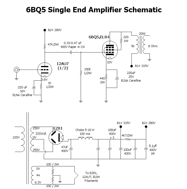

    12ax7 el84 làm vẫn đc nhưng hệ số k đại hơi cao nhíc chút volum thôi ạ, 47k thay bằng 100k là ok

    Bóng đây ạ

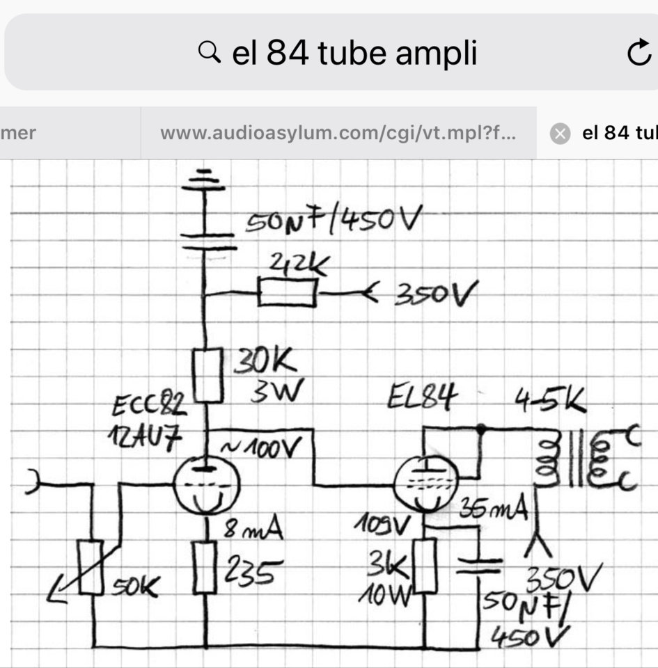

    Hình số 2 ở trang 1 đấy bác........

    el84..jpg là cái này đây ............................ 47k 2w bác thay 100k 2w

    Cái này là 12au7, e hỏi cái 12AX7 ạ. Tụ nối tầng 0.33uf e thay bằng 0.033uf (e có sẵn) hoặc ghép 2 tụ // cho đúng 0.33uf dc ko bac.

    Thì bác cứ gắn 12ax7 vào đó đi,tụ thì bác nối ss mấy con cũng đc

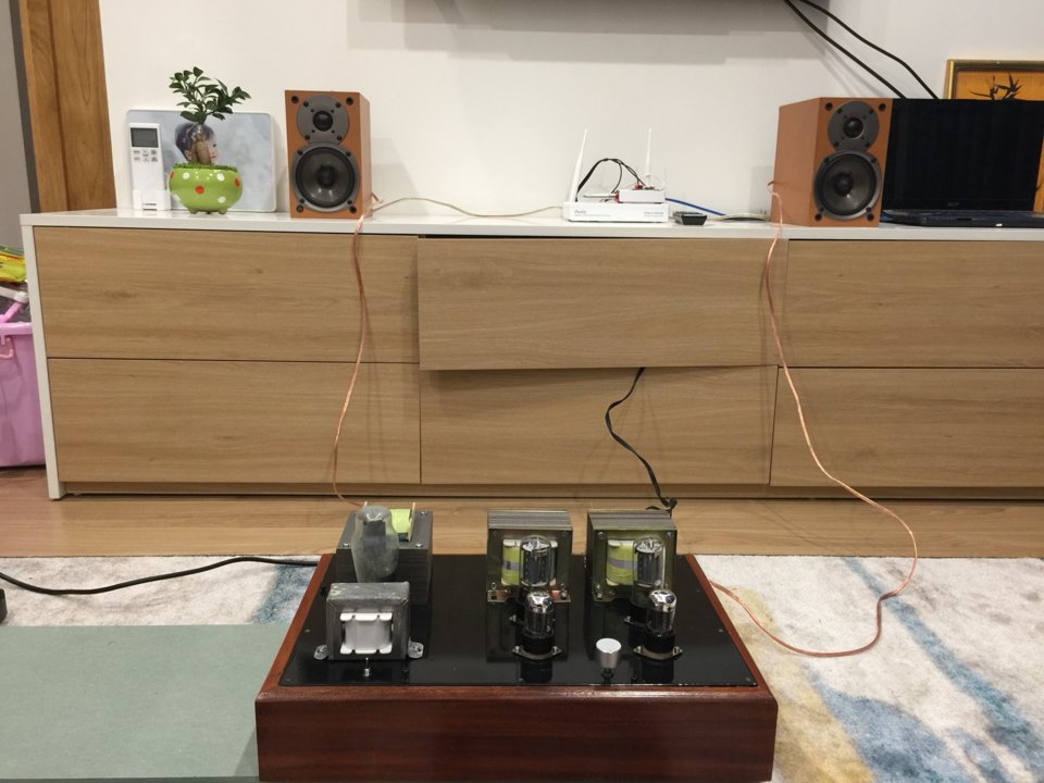

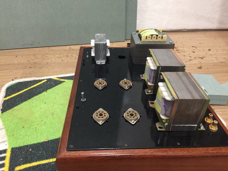

    Vừa lắp và online nhờ thầy chỉ dẫn nên tiến độ chậm quá :(
  14. NguyenThang1803
    NguyenThang1803 Advanced Member
    3/1/18
    129
    53
    - Lần đầu DIY
    - Lần đầu tự tay quấn OPT, nguồn, choke
    - Ko kiến thức điện tử
    - Lần đầu đóng điện thành công
    Em nó đã hót ngay lần đầu và không có khói. Cám ơn người em đã nhiệt tình hỗ trợ anh.
    Nếu có đam mê thì ko gì là ko thể!

    Lần đầu mà bác làm đc nthe là qa ngon ngọt rồi bác

    Em mới đang test bằng loa lởm, nghe cũng khá ổn ạ
