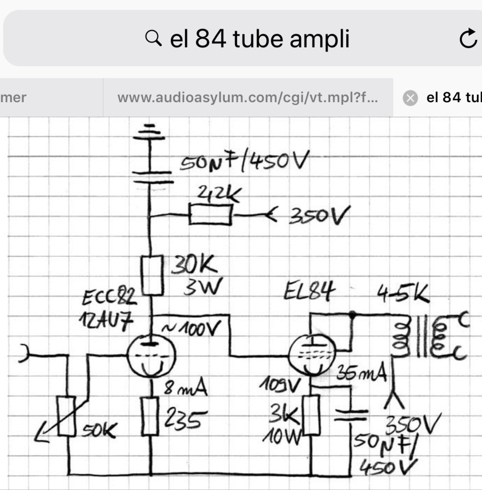

    schema nối tầng trực tiếp, nhìn thì vậy thôi chứ ráp thành cái ampli 2 kênh cũng rối rắm nếu bác ráp cái đầu tiên,
    mạch ok. không có vấn đề gì...:)

    Cảm ơn các bác.vì em thấy nó ít linh kiện,nguồn thì em đang sẵn có nên định làm cái nghe thử,mà em chưa có kinh nghiệm về mạch nối trực tiếp này nên nhờ các bác tư vấn thêm .thanks

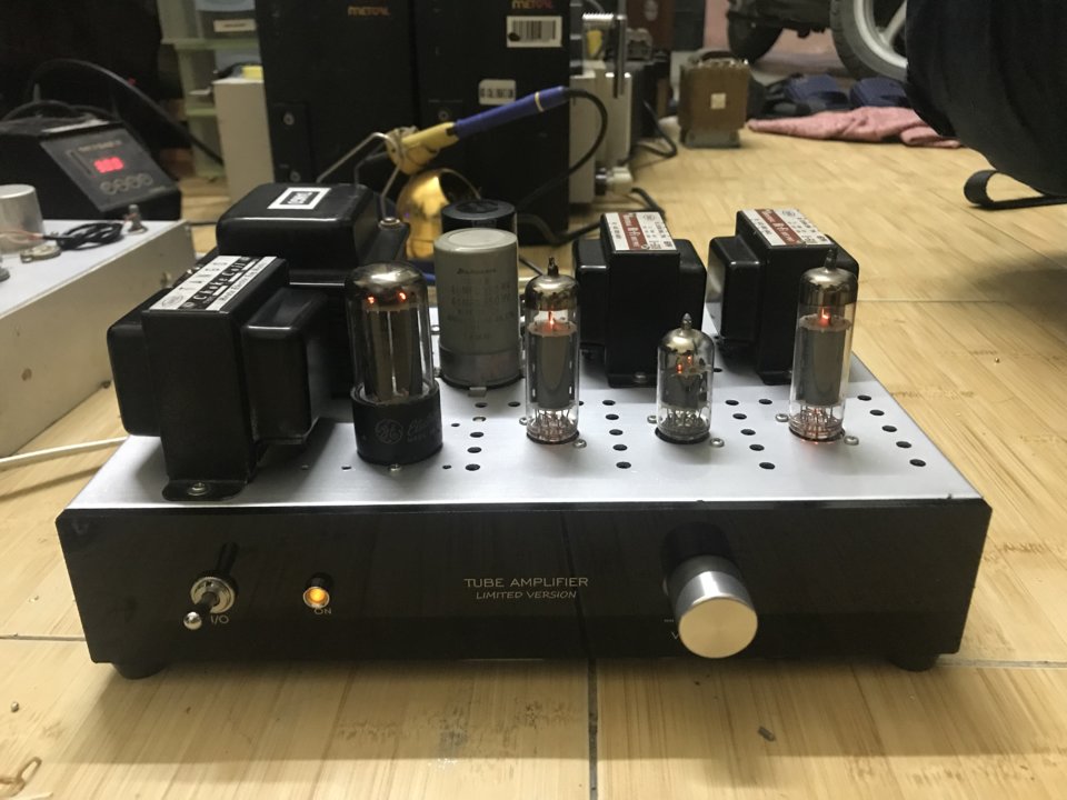

    EL84 SE em mới cải tạo từ một tay diy Japan, phải nói là lão làm cũng khá là rối và bố trí hơi thiếu hợp lý, sau khi cải tạo trông cũng khá khẩm hơn chút

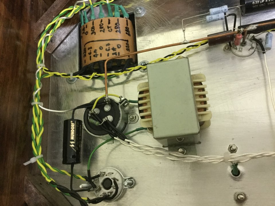

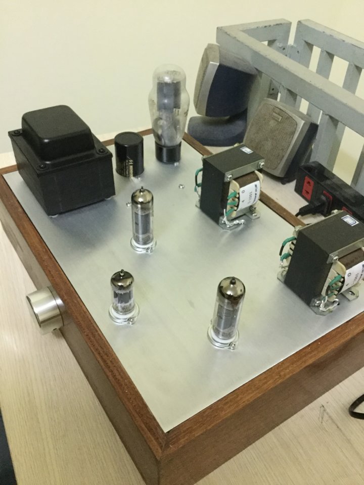

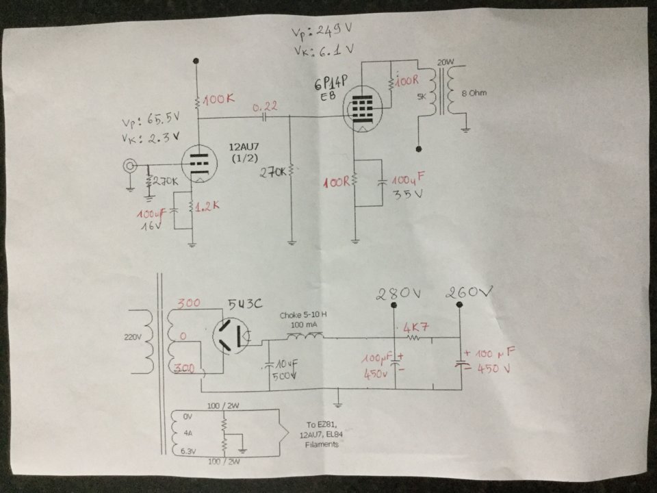

    Đi theo các bậc tiền bối em cũng có riêng cho mình một tí đèn để nghe, nói thật là trước giờ em chưa được nghe ampli đèn lần nào cho tới khi em đóng điện thành công cái amp mà e tự diy. Hiện tại chưa có loa nên em đánh tạm loa bookself cùi nhưng âm thanh ra rất chi tiết, trung âm nghe rất đã nhưng có vẻ bass hơi thiếu (hoặc do loa của e), e đang tiếp tục diy bộ loa ván hở để ghép xem kết quả như thế nào. Em xin chia sẻ mạch của em đang dùng kèm thông số điện áp, mong các bác góp ý cho em với ạ.
    Mạch này em dùng bóng nắn 5u3c của nga, lục tìm trong mớ datasheet thì phát hiện ra tụ trước choke tầm 20uF đổ lại, em chọn sài 10uF cho an tâm :D

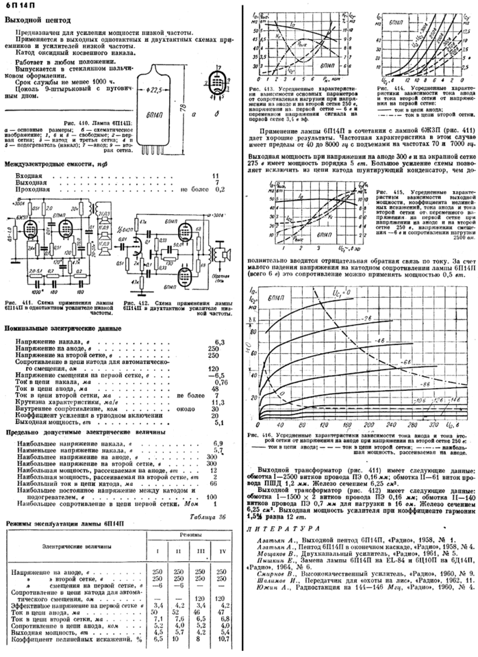

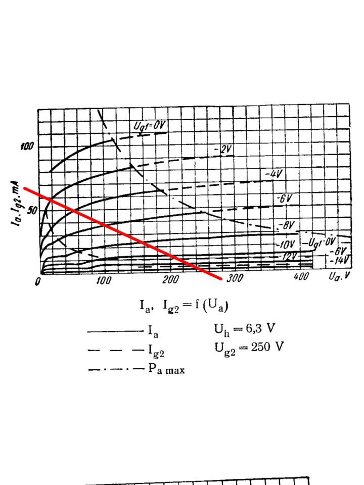

    Tiếp đến là bóng công suất, em dùng bóng 6P14P-EB. Ban đầu em dùng trở thoát 270ohm, nhưng đối chiếu lại datasheet thì thấy có vẻ hơi cao. Em đổi lại thành trở 100 ohm thì đo được dòng Ik tầm 61 mA (em thấy datasheet max 65 mA thì phải, file gốc toàn tiếng nga em chả hiểu gì :s).

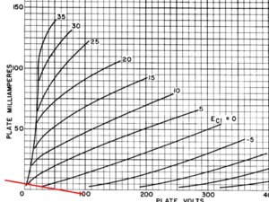

    Vấn đề đến giờ em vẫn chưa hiểu là cách tính toán thông số các linh kiện cho bóng tiền khuếch đại. Hiện tại em dùng bóng 5814A của mỹ, em có thử tính dòng giống như bóng công suất nhưng kết quả dòng khá là thấp so với biểu đồ. Em đang thắc mắc liệu có thể giảm trở thoát để tăng dòng cho tầng này được hay không? Và nếu có tăng thì bao nhiêu là đủ?
    Các bác đi qua cho em xin chút ý kiến ạ, em có gì sai xót mong các bác góp ý thẳng thắn. Thực tình em không phải là đứa có kiến thức điện tử, thông tin ở trên là do em lượm lặt ở cac diễn đàn cũng như tự tìm hiểu qua mạng.

    61mA với áp 280V thì chẳng mấy chốc thì hỏng đèn công suất

    Nguồn 300-0-300v sau nắn mà B+ có 280vdc thì nguồn hơi đuối. Xem lại bóng nắn xem ạ
    Bác thay trở Ra của 5814 từ 100k- -> 47k
    Trở Rk của bóng cs từ 100 -> 200 đến 270ohm. Chứ 61mA thì thay bóng sớm thôi. Ua 290-300vdc, Ik ~ 37-40mA là đẹp nhất vs el84/6p14p
    trdgkhoa likes this.
  25. trdgkhoa
    trdgkhoa Approved Member
    26/9/19
    19

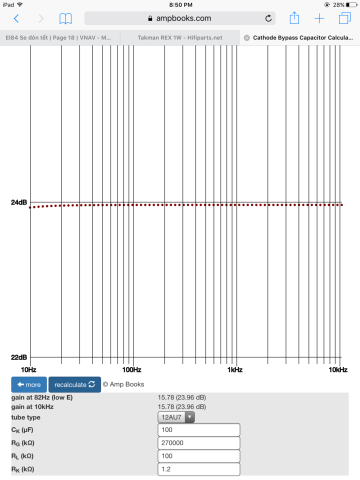

    Em cảm ơn bác ạ, Lúc trước em sài trở thoát 270ohm B+ em được tầm 290v. Thay con trở 100ohm vô nó xuống luôn 280 v :D. Ban đầu e tính thay trở thoát 120ohm nhưng mà em kiếm ko ra nên thay luôn con 100 vào :D giờ chắc gắn em lại con trở cũ.

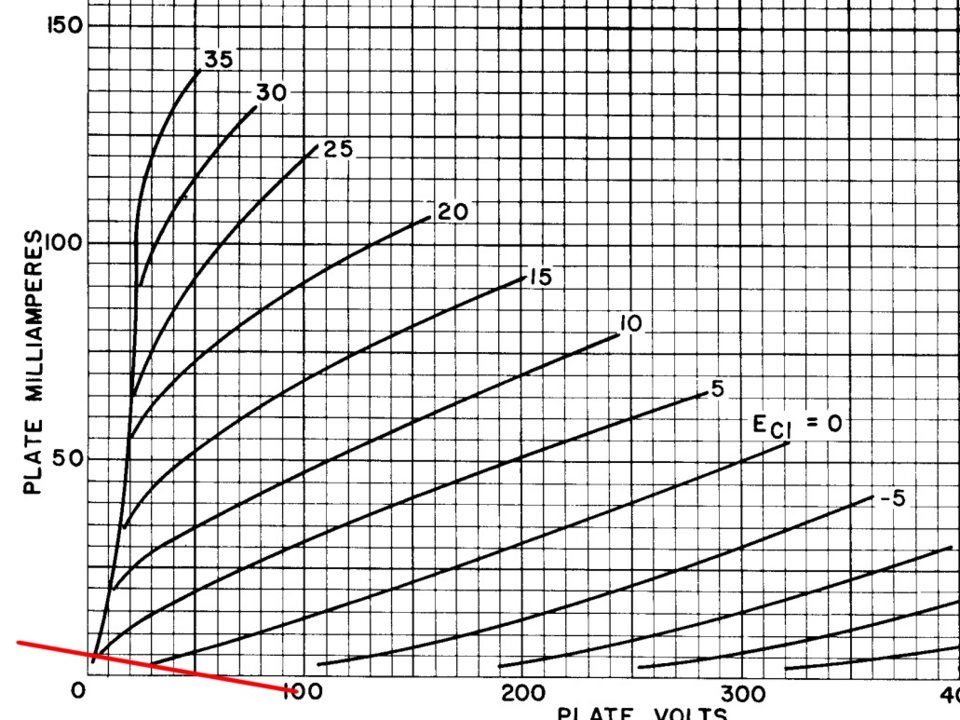

    Về tụ thoát katot bóng 5814a, em thử bỏ luôn thì gain có vẻ hơi thấp. Còn dùng 100uF thì em vẽ thử cái biểu đồ nó như vầy. Bác thấy ổn không ạ?
