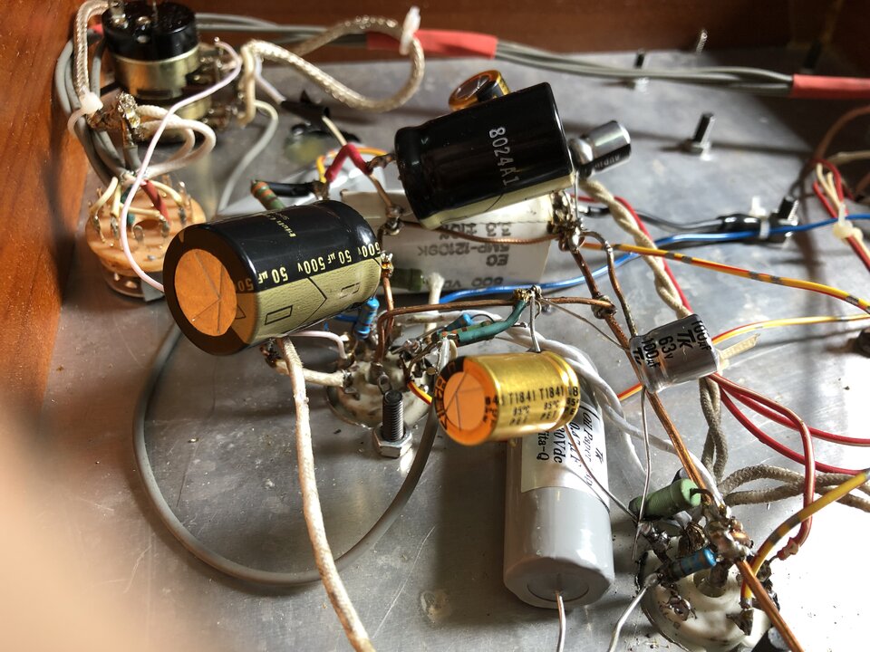

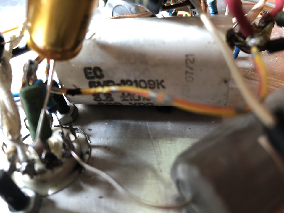

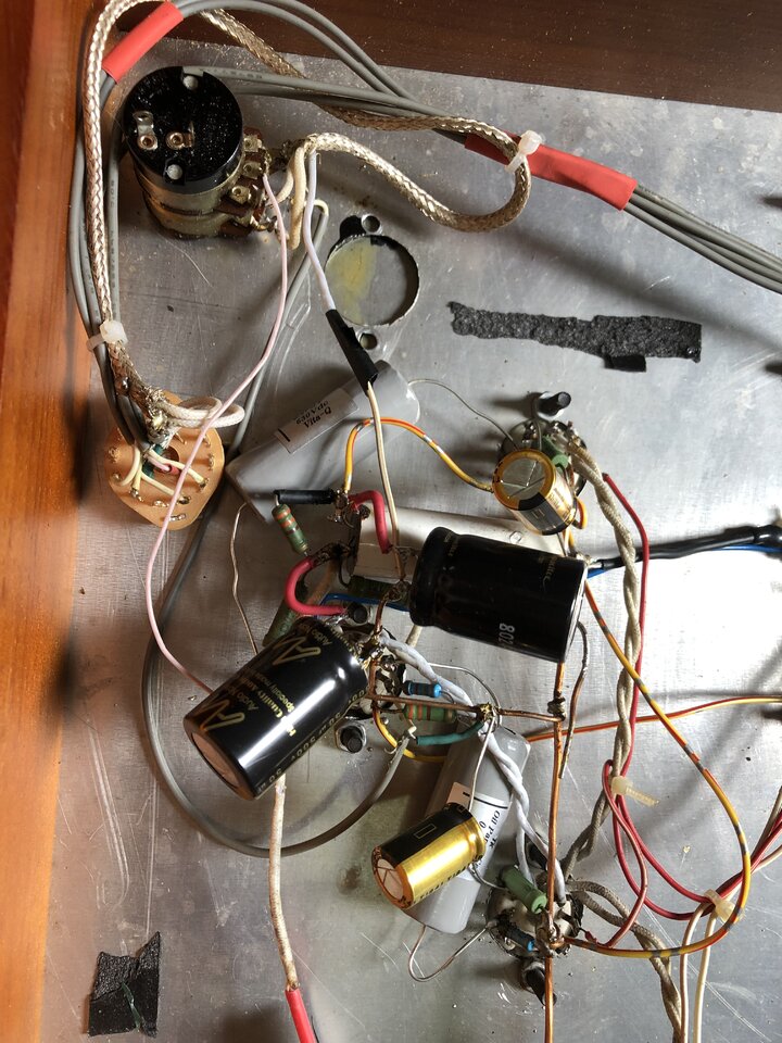

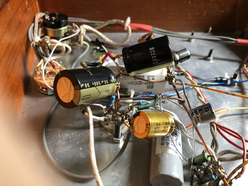

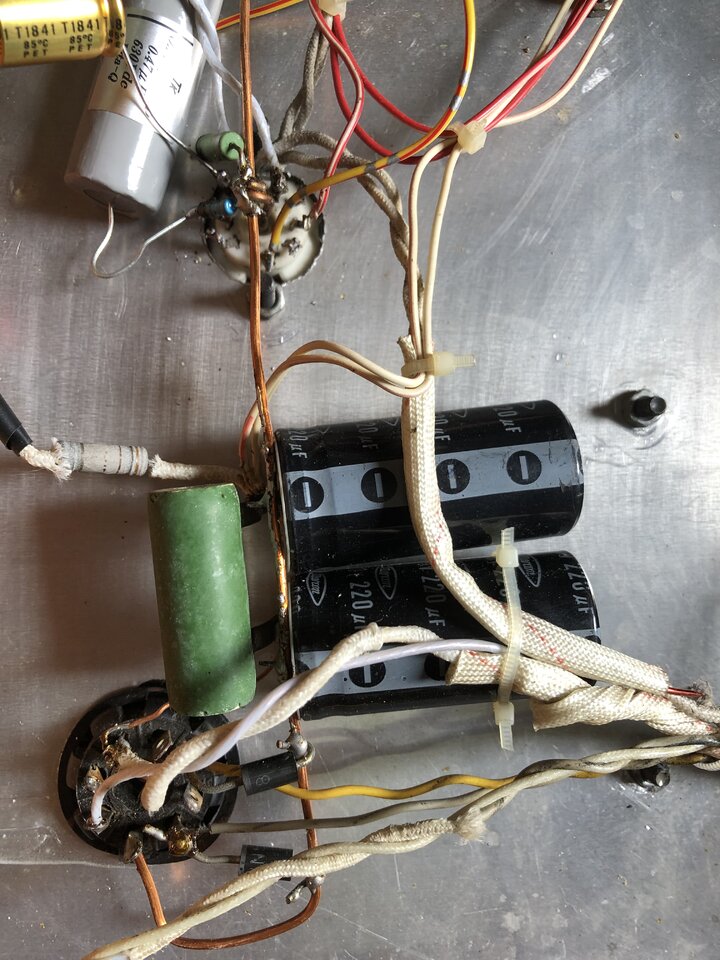

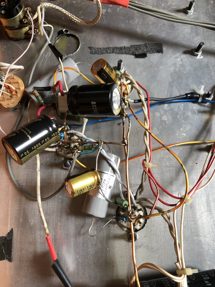

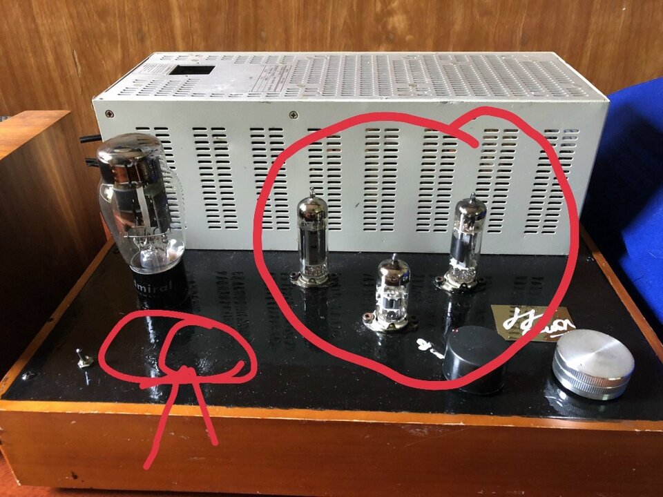

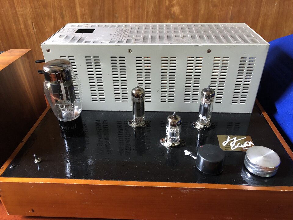

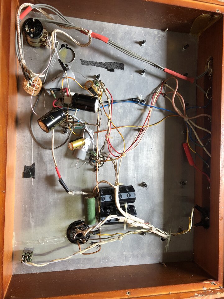

    E có con amly đèn se el84 diy như ảnh. Bóng nắn 5u4g, 2 bóng el84,1 bóng 6dj8. E mới mua choke lopent. Nhờ các bác có thể tư vấn giúp e lắp thêm choke cho amly trên với ạ. Thêm và bớt linh kiện, tụ, trở gì…. Nhờ các bác tư vấn càng chi tiết các tốt ạ? Vì e ko biết về kỹ thuật, chỉ biết cầm mỏ hàn

    Thanks bác Nguyenha7940 đã giúp đỡ e hoàn thiện việc nắp thêm choke cho con amly se84 của e. Sau khi thay tụ lọc, nối tầng, tụ thoát, choke thì e đang phê với em nó.
    thêm nữa các bác cho e hỏi nút volum có ảnh hưởng đến chất âm nó không nhỉ?
