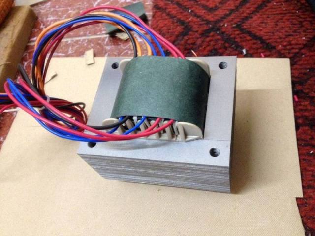

    Vâng em sẽ theo ý Kiên của bác em quấn sơ cấp 4 cuộn nối tiếp thứ cấp 3 cuộn dây 0,32 song song, em thấy mạch này cũng đc đây các bác

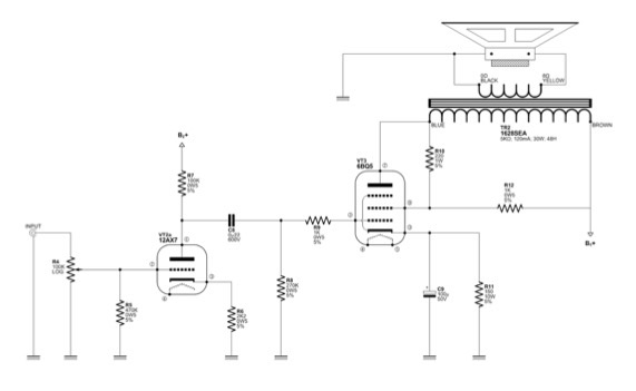

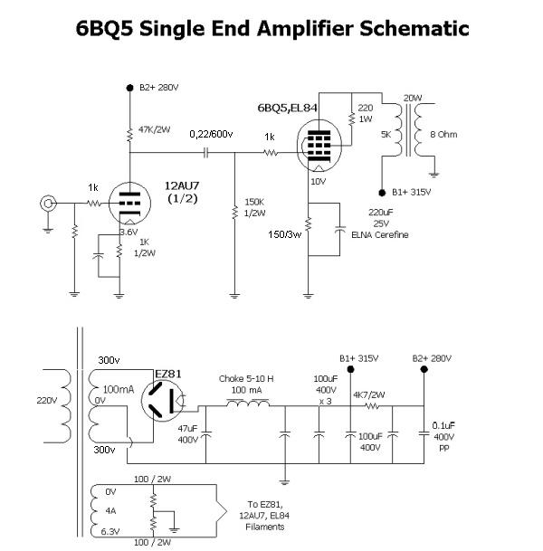

    Các cụ góp ý giúp e mạch này xem thế nào với ạ

    Lopent tầm 1tr-1,1tr / cặp bác ạ
    Em so thấy mạch dùng 12au7 vs 12ax7 k khác nhau nhiều. Nếu k hay có thể thay trở tải vs trở thoát k tầng đầu để thay bóng.
    Tối nay vừa quấn xong nguồn, vào fe. Mai chốt mạch rồi nhặt linh kiện

    Cục nguồn em đã xong, đang ngâm, trưa tranh thủ về vớt cho khô.
    em quyết định chọn mạch này, k hay lại chuyển mạch khác :mrgreen:

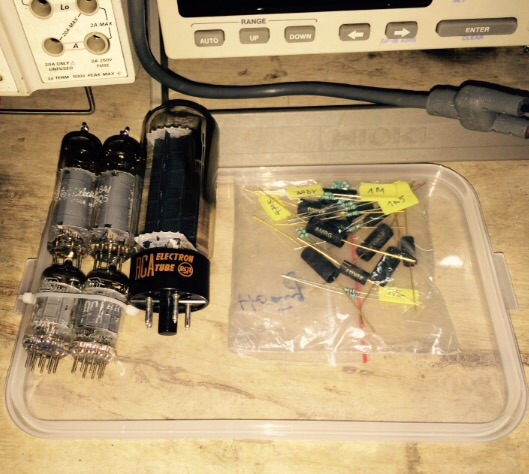

    Nay em đã gom được ít linh kiện cần thiết cho dự án này. Cụ @tmvinh quay tay giúp em cục Nguồn nhé! OPT thì em chơi Lopent. Chiều nay em làm cái vỏ cho nó nữa coi như hòm hòm.

    Em định làm thử con chạy 1 bóng Pre như sơ đồ của bác tmvinh bên trên , sẽ có công tắc chuyển Triode - Pentode thi thoảng xem có khác bọt hay không ? Bác có thể giải thích thêm về chỗ THD 9% cho em mở mang được không ạ ?

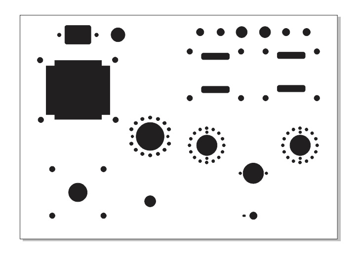

    Em đã vẽ xong mặt em EL84, cuối tuần ảnh chắc kiếm chỗ CNC , ngại nhất khoản mua nhôm :(

    thoát K khoảng 250-270R, 35-40mA
    cao áp khoảng 285-315 thôi
    tầng đầu vứt tụ thoát K đi cho .. thoát
    chơi ecc83 cho nó lợi gain

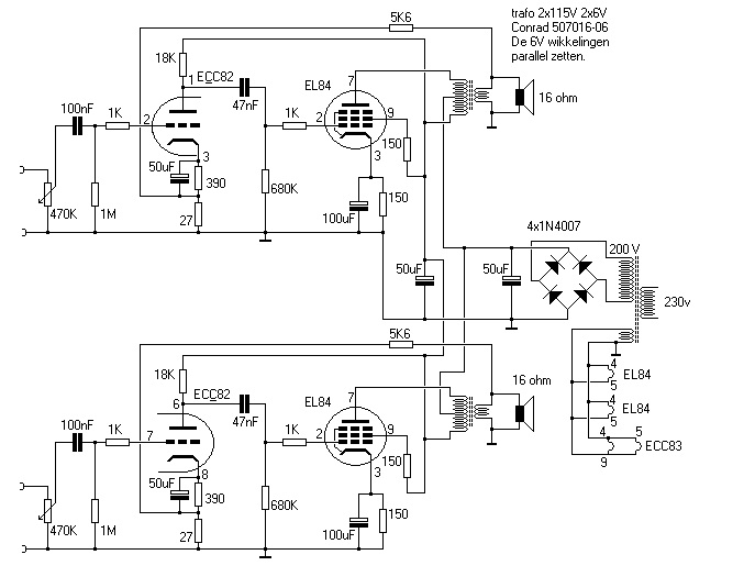

    B¸c cã s¬ ®å cuèn suÊt ©m ®Ìn l84 m¹ch SE kh«ng

    Em lo mở 82, 1 tầng như rứa thiếu gain
    Còn trước amp có con dê thì cũng ổn.
    Hay bác cứ khoét lỗ cho 2 bóng ECC, trước thì chơi 1 tầng và chập đôi 2 triode, sau này muốn 2 tầng thì lắp lại mạch. Chỉ khổ nỗi bác tự nhiên muốn chơi sang ECC83 mụ rớt hoặc tòe loe thì chơi 1 cặp loại này khá nhiều xèng.
    Nhưng kệ nó, nhà có điều kiện tiếc gì con lợn con :lol:
    Chúc bác có amp đón giao thừa

    mạch bác tmvinh post là power mà. mạch này cần thêm pre nữa. nếu là em thì em chập đôi 12au7 lại cho nó nhiều bóng :D

    Em cũng thấy rằng.. với 1 tầng khuyếch đại như thế thì chắc chắn là ko đủ gain..

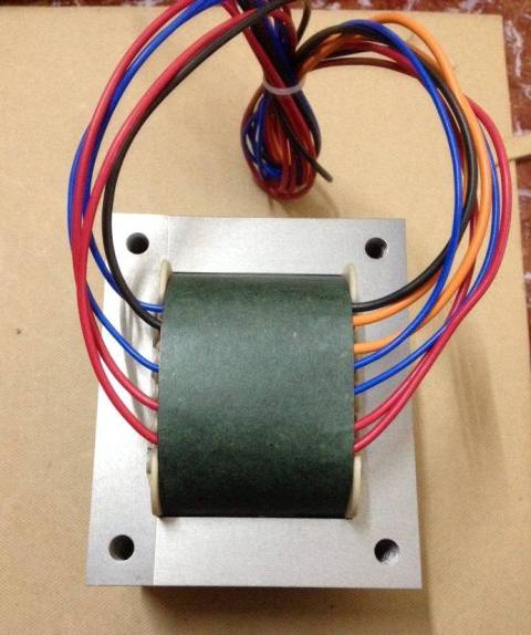

    Tình hình tiến độ đến đâu rồi các cụ ơi, em vẫn loay hoay ở opt bị tràn cử sổ mà chỉ tràn có khoảng 0,2 mm mới tức chứ

    Phải quấn thật chặt.

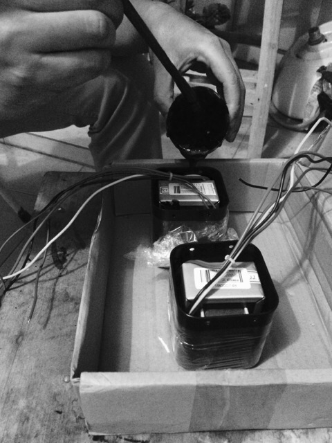

    Hôm nay em tranh thủ đổ epoxi cặp OPT
    Thật không may hôm nay đi cnc bị ngã xe đau quá, diy lọ mọ khổ thế đấy

    @ cụ Thangthuy86:
    Vụ tràn này em bị hoài à bác, khi vào Fe thì có 2 mặt không tiếp xúc Fe và hai mặt tiếp xúc Fe, bác lấy khăn lông quấn lõi nhựa đã quấn dây và dùng chày đâm tiêu dằn dằn ép dây ở mặt tiếp xúc Fe cho nó bó lại và giãn ra một ít về phía kia, rồi đem đi ngâm, vào Fe là vừa khít ... luôn bác !

    Em đã cố gắng quấn chặt và lấy búa cao su gõ rồi mà vẫn tràn có lẽ quấn không lót cách lớp sơ sơ xem nó thế nào các cụ ạ

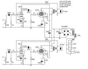

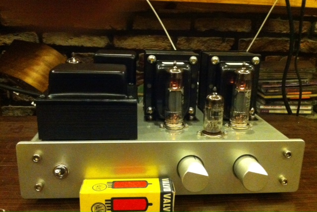

    Em xin góp vui hình amp của bác rongcon :D
