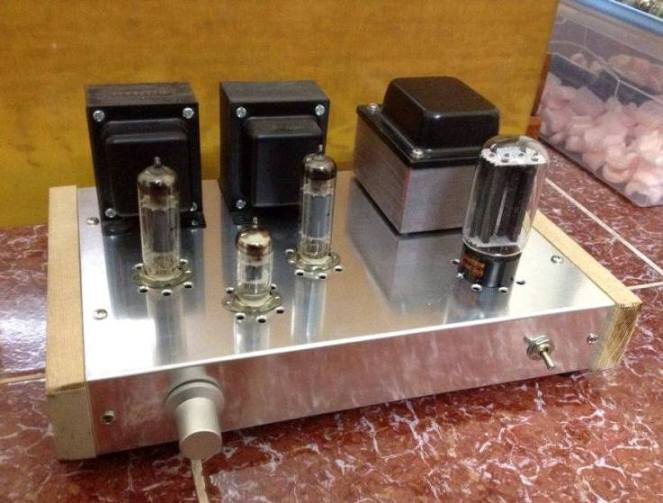

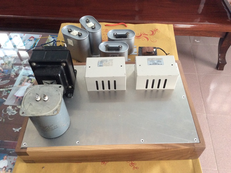

    Nhân ngày rét , thay vì cuộn chăn thì em lôi ra làm tiếp :mrgreen:
    sáng thì quấn 1 cục nguồn, vì cục kia đã bị cướp trên giàn mướp. trong lúc ngâm nguồn chờ khô, e lại cắt gỗ, cắt nhôm, gập nhôm, khoan các lỗ
    mới làm thô đến đây, tối về mài bo tròn vs sơn vecni màu sậm.
    * ướm thử cục opt pp vào xem, trong lúc chờ lopent về :) *

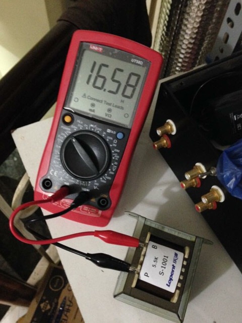

    2 cục OPT nó cuốn Fe bao nhiêu vậy bác (cả độ dày nữa) ? Bác đo thử xem được bao nhiêu Hr ?
    Thân
  24. tinhdhmo
    tinhdhmo Advanced Member
    26/10/08
    1.918
    1.137

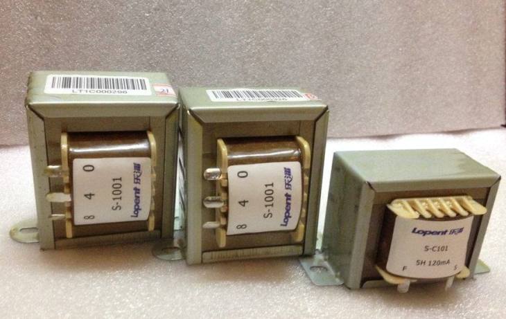

    Em tranh thủ trả lời hộ, Fe 22x32 , số đo đây ạ :
  25. sonkho1
    sonkho1 Advanced Member
    14/7/12
    390
    Cái này của Loppent mà bbc Cungdhv
