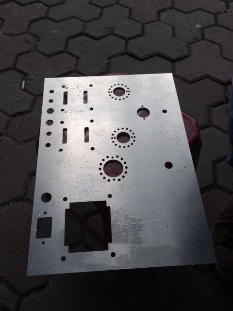

    E có tấm nhôm dày khoảng 5 ly bác ở hn e tặng bác một miếng.

    Có bác nào ở hn đang theo dự án này kg cho e theo làm cùng cho vui e cững còn một vài bóng còn thiếu nguồn và tụ trở linh tinh thôi -0903 210 277

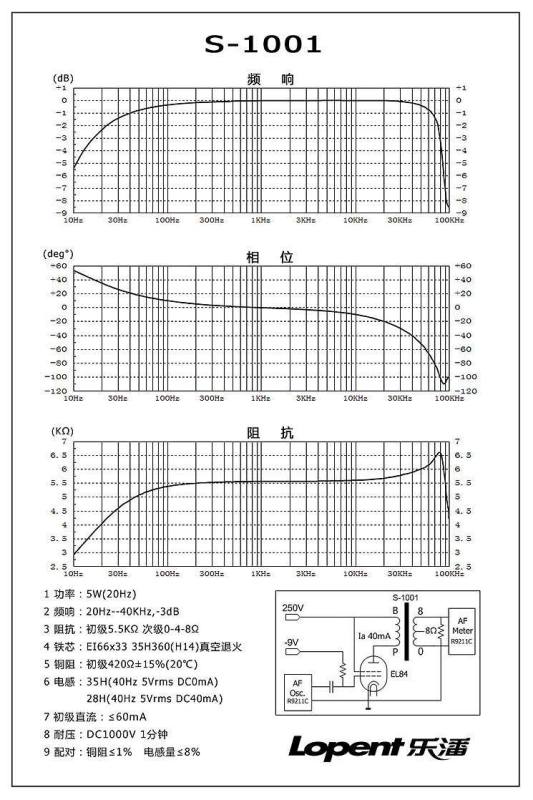

    Em đoán thằng lopent nó quấn dây nhỏ và nhjều vòng. Bác Tmvinh đo trở thuần xem bao nhjêu? Và điện cảm rò xem thế nào?

    thằng này dùng Fe bé tẹo thế này , chắc chắn là dây nhỏ rồi. e chưa đo đc, post cái ảnh mà nó post trên shop taobao xem

    Em dùng fe M6 25×34 mới đủ công suất. Nhà lão Tập luc nào cũng thế toàn ăn bớt.

    Bác cắt ở dâu đấy e xin d/c được kg ạ?và nếu đc bác cho e xin luôn bản vẽ .thanks

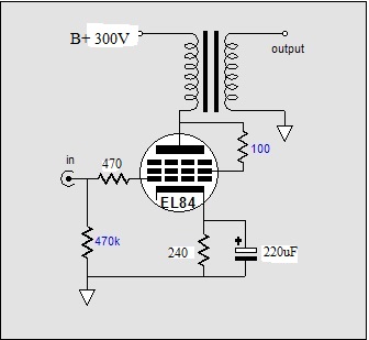

    các cụ chém giùm em quả tầng công suất này có vấn đề gì ko ạ
  22. caoan
    caoan Advanced Member
    21/12/10
    2.782
    Vấn đề áp quá cao.... :mrgreen:
  23. cungdhv
    cungdhv Advanced Member
    7/1/12
    1.632
    92
    Bên Đông Trường Sơn !
    Sao EL84 mà bác chơi B+ cao vậy ?, B+ cao thứ nhất là phải dùng tụ lọc nguồn chịu áp cao, các tụ liên lạc sang cho tầng cũng phải chọn áp cao. Rồi OPT cũng phải cuốn cách điện cao (tất nhiên là Rk lớn nó sẽ giảm áp phần nào), nhưng nếu áp B+ cao quá sẽ ảnh hưởng tới chế độ làm việc của đèn=> độ an toàn và tuổi thọ đèn cũng ảnh hưởng. Ngoài ra áp cao tiếng sẽ hơi "chảnh". Bác nên hạ B+ xuống 300vdc, mọi việc sẽ tốt hơn (mình nghĩ vậy).

    Em sửa lại như vậy đc ko cụ ơi.

    Như vậy tạm ổn. sau khi ráp bác đo thử áp tại K là bao nhiêu (Uk), từ đó tính ra Ik, trong trường hợp này Ik = Ia, sao cho Ik =40 - 45mA là tốt nhất, nếu lớn quá thì bác giảm Rg1 và tăng Rk, nếu Ik nhỏ quá thì làm ngược lại.
