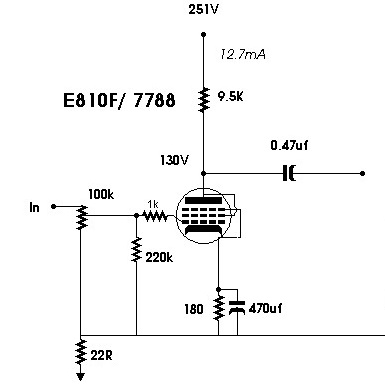

  8. linux408
    linux408 Advanced Member
    26/8/12
    204
    Bóng 7788 em kiếm hoài mà hok thấy, toàn bóng Nga xô 6J52P. Bác nào có 1 cặp nào ngon ngon cho em giao lưu.

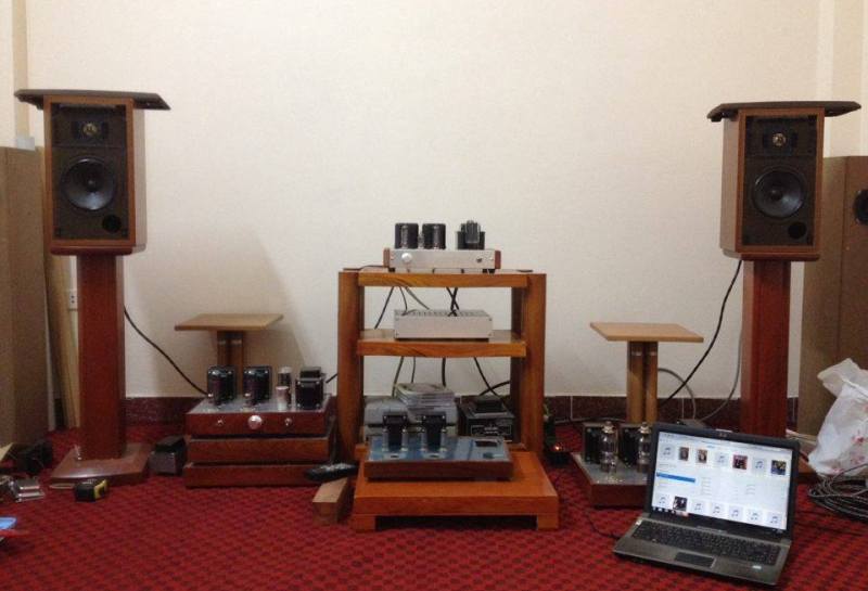

    Hnay đổ xong epoxi vào chụp, e đo cục opt lopent vs đồng hồ ut58d tàu để tham khảo thì R = 414 ohm, điện cảm > 20H vì đồng hồ thang max là 20h, k đo đc. Tụ kí sinh là 2,3nF. Điện cảm dò 13mH.
    Em nghĩ là chơi opt lopent là quá ổn cho mạch. Chứ ngồi còng lưng quấn dây nhỏ cũng oải :D

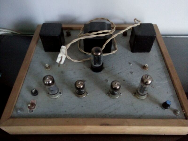

  16. superfarmer
    superfarmer Advanced Member
    26/1/12
    2.490
    479
    EL84 SE của em, xấu mà nghe hay bá cháy khi ghép pre EF86 đều do em diy cả.
    Thân chào!

  21. superfarmer
    26/1/12
    2.490
    479
    Em nông dân chân đất chơi dây nguồn bèo bèo thôi :)
    EL84SE ghép loa độ nhạy cao nghe cực hay trong phòng nhỏ các cụ ạ!
    Thân chào!

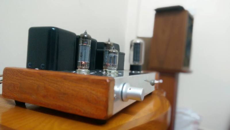

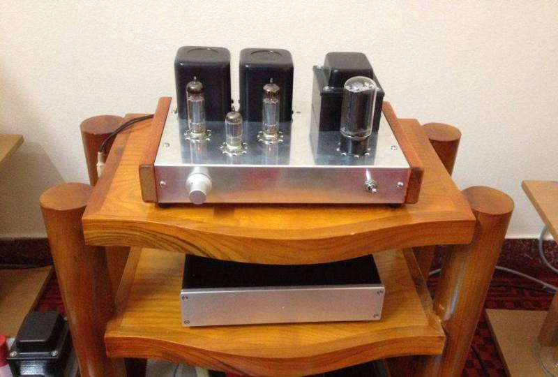

  24. tmvinh
    tmvinh Advanced Member
    7/4/09
    595
    69
    chắc các bác nghỉ tết hết cả. e vẫn lọ mọ đóng điện con se.
    mức volume tầm 11h là đủ nghe vs phòng 10m2, loa sony ss a3 độ nhạy 86db
    quả thực rất hài lòng vs chất âm của em này
  25. tmvinh
    7/4/09
    595
    69

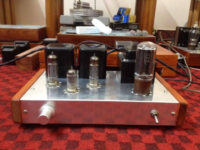

    Hiện tại đang cắm 5963 RCA D-getter, el84 tesla, nguồn tự dệt, opt Lopent, choke 2H :mrgreen:
