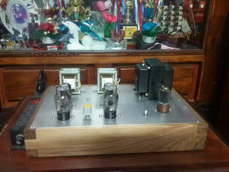

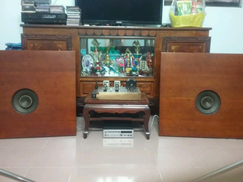

    Lọ mọ mãi con se của e nó ra thế này :D
    E vẫn đang tét thử, nghe cũng tốt trên cặp loa này.
    Chúc các cụ ăn tết vui vẻ.
  4. nongdanfo
    nongdanfo Advanced Member
    10/1/10
    1.682
    Cẩm Phả _ Quảng Ninh
    Loa to quá... :mrgreen:
    amply gì đó cụ niubai68 ? Cụ cho 2 thằng cao to đen hôi đứng canh trước thế kia .. em dòm mãi mà ko biết bóng gì đằng sau ?
  5. niubai68
    niubai68 Advanced Member
    14/11/08
    1.250
    53
    Đứng canh cổng là 2 thằng 76, đứng sau là 7c5.

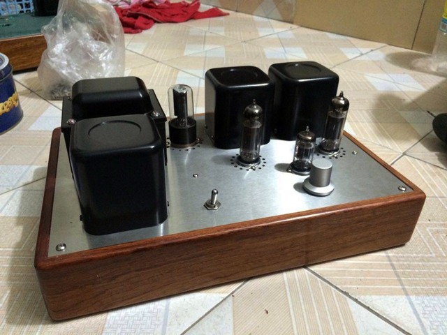

    Tranh thủ đầu năm rảnh rỗi, em khai mỏ hàn đu theo bác tmvinh làm con SE nghe chơi. Post mấy hình khoe các bác. Em dùng 5693 syl, cs dùng 6p14p. OPT Lopent. Nghe thấy rất ổn.
  8. Muihex
    Muihex Advanced Member
    8/7/12
    2.403
    14
    36 phố phường
    Thiết kế đẹp quá. Nắn EZ81 hả bác ?
  9. dionidox
    dionidox Advanced Member
    26/11/11
    60
    dạ vâng, em thích nhỏ gọn nên chơi ez81, chassis cũng làm xinh xinh :)

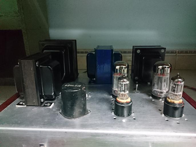

    Em mới hoàn thiện opt 5k2, 5w fe22x41 đo được gần 11H trở thuần 279 ohm, tụ kí sinh 1,28 nf và cục choke fe22x35 dây 0,25 quấn 2800 vòng được 10H

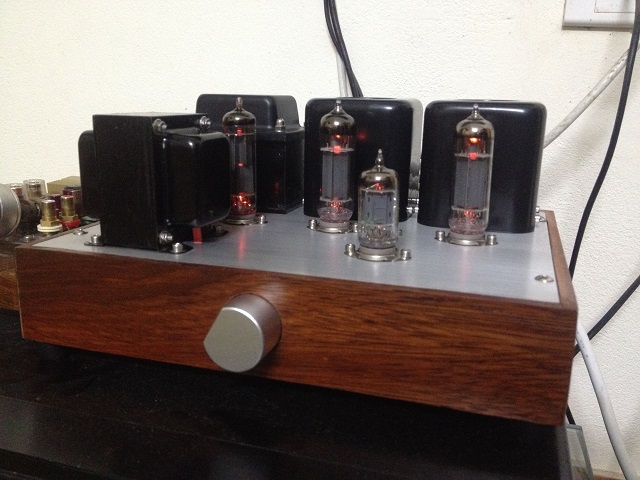

    Ra Tết em đã làm được đến đây, tranh thủ cuối tuần tu luyện :D
  17. [M]issyou
    [M]issyou Advanced Member
    11/5/10
    928
    31
    Em thích kiểu bố trí như thế này của bác. Nhìn rất đẹp
