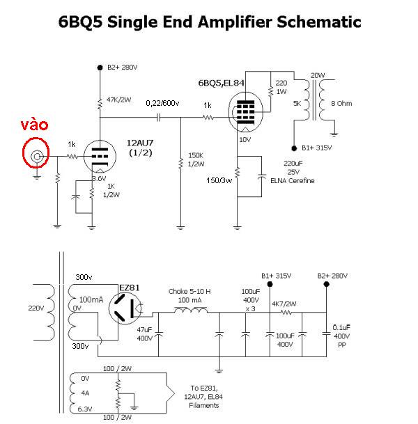

    Các bác cho e hỏi đường tín hiệu vào nối vào đâu ạ ?
  8. tmvinh
    tmvinh Advanced Member
    7/4/09
    595
    69
    đây bác. từ giắc ( hoặc volume) nối vào chân 2 và chân 7 ở sơ đồ này

  11. hahuy
    hahuy Advanced Member
    7/12/12
    99
    Hanoi
    E chưa hiểu???
    Theo như e hiểu thì đây là đường input nếu thế cái volume e phải nối thế nào ? Thanks bác!
  12. tinhdhmo
    tinhdhmo Advanced Member
    26/10/08
    1.918
    1.137
    tín hiệu từ RCA -> Volume -> vào đèn pre bác ạ
  13. hahuy
    7/12/12
    99
    Hanoi
    Cảm ơn bác e hiểu rồi! Hôm nay e làm đến phần này thôi mai làm tiếp có gì bác giúp e nhé.

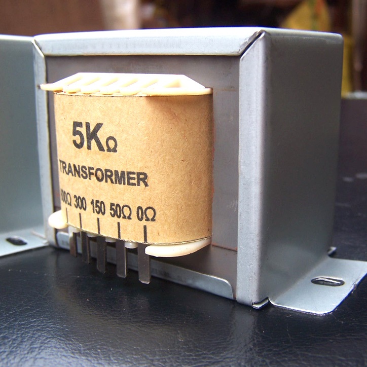

    Con này 12k, quá cao cho EL84 bác ạ. 12k có thể ngâm cứu dùng EL95 :)

    Dạ các bác cho em hỏi loại này sao đầu ra của nó nhiều omh thế. có dùng đc cho el84 không ?

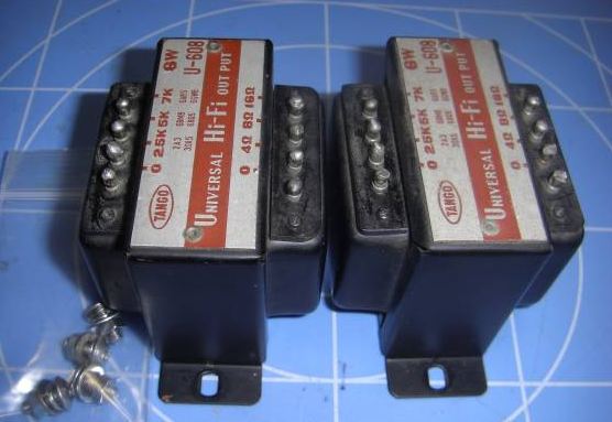

  21. SHop LP
    SHop LP Advanced Member
    15/9/13
    59
    Em xin chào các bác !
    Hiện tại em cũng đang tính lên 1 em đèn , hiện tại đã có đèn EL84 Mullard , và tính kết hợp với em OPT TANGO U-608 đời cổ khá là đẹp
    Nhưng em chưa ráp bao giờ nên em không biết là có phù hợp không ạ ?
    nên mua hay nên quấn bây giờ , và nếu mình quấn thì có hay và đáp ứng tốt ko ?
    hỏi hơi dốt nên các bác đừng cười nhé !!
    Cám ơn mọi người đã xem tin !!

    bác chơi mullard thì chơi luôn opt hãng cho nó môn đăng hộ đố. bác cứ theo mấy mạch trên mà hàn kiểu gì cũng kêu. còn vấn đề âm thanh thế nào thì còn tùy.

    Em cũng mới xong em này opt, nguồn, choke em tự quấn hết, bóng cũng dùng tele nghe phê như mới lấy vợ về í. Nếu bác thích trọn vẹn thì chơi hãng còn không quay tay, quay tay ko biết có hay hơn nhưng nó là tân huyết của mình, và mình thấy hay ở công sức mình bỏ ra

    Opt này dùng Cho mạch EL84SE nhon ạ
