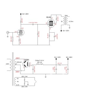

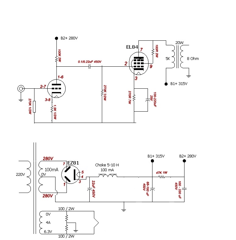

    Gửi bác hahuy mạch em đang sử dụng ạ

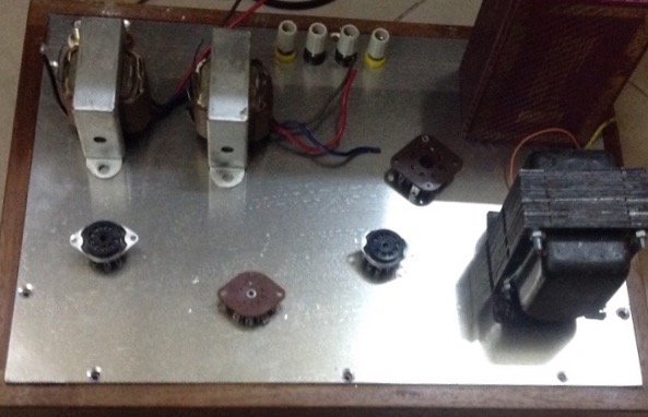

    OPT của e có 3 dây vào xanh, đỏ ,nâu có bác nào ghé qua chỉ giúp e cách đấu với! Thanks
  4. tmvinh
    tmvinh Advanced Member
    7/4/09
    595
    69
    anh phải chụp ảnh lên thì mới dám phán :)). hoặc đo trở thuần của các cuộn (xanh- đỏ ), ( xanh-nâu) , ( đỏ- nâu)

  6. hahuy
    hahuy Advanced Member
    7/12/12
    99
    Hanoi

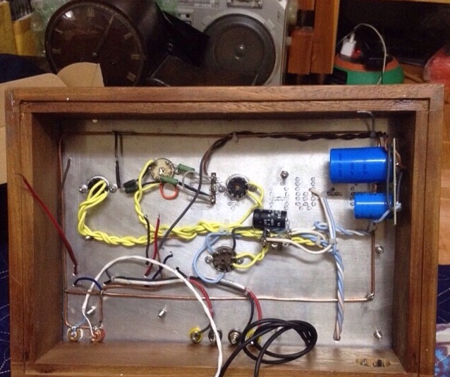

    Các bác giúp e hoàn thành nốt nhé!!!
    TẬP TIN ĐÍNH KÈM
    Dồng hồ để thang 2k om ( xanh- nâu)=0,355 (đỏ nâu)=0,045 ( xanh -đỏ) =0,310
  7. tmvinh
    7/4/09
    595
    69
    Đường mass đi như kia, cẩn thận tạo thành cái angten hứng sóng đó anh ơi

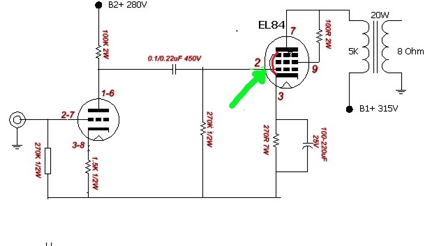

    L
    Cái đường nối vòng từ chân 3 đèn el84 vòng lên vào chân nào các bác nhỉ ?
  10. tinhdhmo
    tinhdhmo Advanced Member
    26/10/08
    1.918
    1.137
    chân 3 là chân catode, nối với trở 270R về mass

    Chỗ này cơ e ơi?
  13. quangnt
    quangnt Advanced Member
    29/10/11
    2.409
    126
    đấy là chân g3, em nhớ không nhầm thì pin 8
  14. tinhdhmo
    26/10/08
    1.918
    1.137
    Lưới G3 nối catode chân 3 mà bác, chân 8 not connect

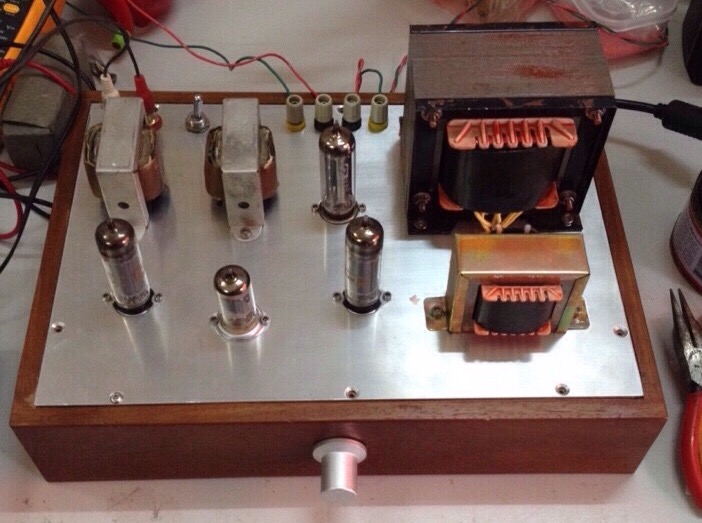

    Hic,
    nhìn có vẻ tiếng căng đét, có phải hem cụ? :mrgreen:
  16. hahuy
    7/12/12
    99
    Hanoi
    Chưa đóng điện cụ ơi! E đang hoàn thiện nốt,hồi hộp quá kg biết nó kêu kg!!!

    Sau tụ nối tầng anh mặc thêm con trở ~1K trước khi vào đèn CS anh nhé !
    @rock: Căng quá đứt OPT đới :D

    Ok cảm ơn e !
  19. hahuy
    7/12/12
    99
    Hanoi

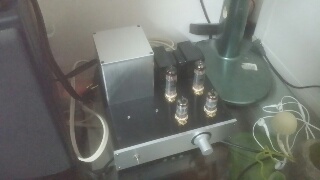

    Cảm ơn toàn thể ae đã tư vấn giúp đỡ để mình hoàn thành dự án đầu tay này,hôm nay đã đóng điện may quá kg có cháy nổ gì và đã hát véo von ,tuy nhiên còn phải nhờ các bác và ae tư vấn thêm để cân chỉnh cho e nó hót hay hơn.
  20. tronghien
    tronghien Advanced Member
    25/4/12
    643
    103
    kiếm mấy cái chụp biến áp lại nhìn sẻ đẹp hơn ...... :D
  21. hahuy
    7/12/12
    99
    Hanoi
    Để như này nhìn cho nó sexy :D
  22. tinhdhmo
    26/10/08
    1.918
    1.137
    Ngon rồi anh, áp các điểm thế nào anh ơi ?

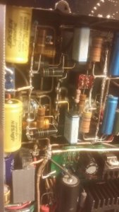

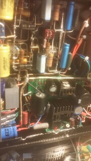

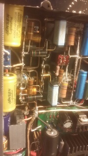

    Theo chân anh em, mình cũng cố xong 1 em, cám ơn Tinhdhmo đã hỗ trợ rất nhiều
    Tuy nhiên, sau khi độ thêm tí đồ thì trở thoát k của 1 đèn el84 rất nóng rát tay dù đã đảo bóng các kiểu. Mình dùng trở 7w 270r, đo 2 đầu trở bên bị nóng được 10.7v, bên còn lại là 10.4v, mát lạnh.
    Em post cài cái ảnh nội thất. Các bác chẩn bệnh giúp em với.
