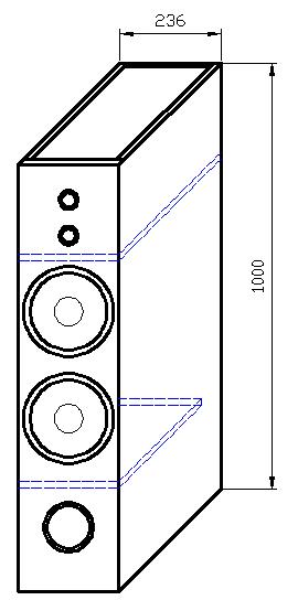

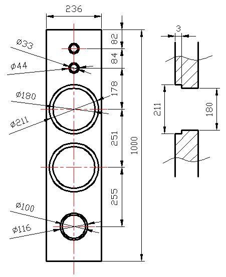

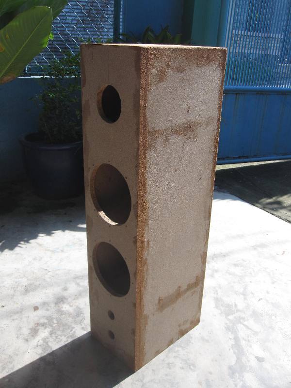

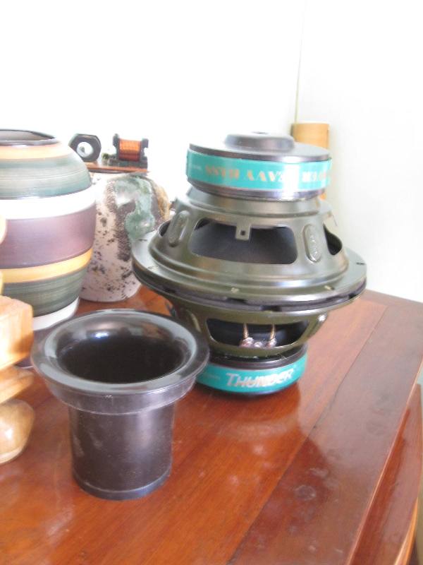

    Chào các bác. Tình hình là em đã chuẩn bị mọi thứ xong. giờ chỉ còn thiết kế thùng nhưng em cũng không biết tính toán như thế nào cho phù hợp.
    Loa BASS thunder loại 1 20cm.
    loa trep infinity loại nhỏ nhưng hót cũng tạm được. :)
    Em thiết kế như hình có ổn không các bác?
    các bác cho em ý kiến với. thanks các bác.

    Ý kiến của e là loa thunder nghe hơi bị ẹ, cách đây 7,8 năm khi mới bước chân vào đam mê, e cũng mua loại này về nghe thử, lúc đó trình gà nghe cũng chả biết hay dở thế nào, nhưng cũng không thích, h ai đó mà vô tình cho e loa này e đem vứt quách cho đỡ chật nhà :mrgreen:
    Bác chủ đam mê thì cứ DIY thử, khi nào trình lên rồi thì kiếm driver tốt về DIY cũng không muộn, khi nào bác DIY xong hú e 1 tiếng qua nghe thử nhé

    bác định đóng loa 2 bass 2 treble à, theo tôi bác nên tìm mội mẫu khác thì đẹp hơn

    Bác có mẫu nào đẹp hơn cho em xin đi.

    mãu avalon or magico mini........................thân

    trông hình hài chưa dc đẹp lắm bác chủ à? nên tăng chiều ngang lên 1 tí cho đẹp

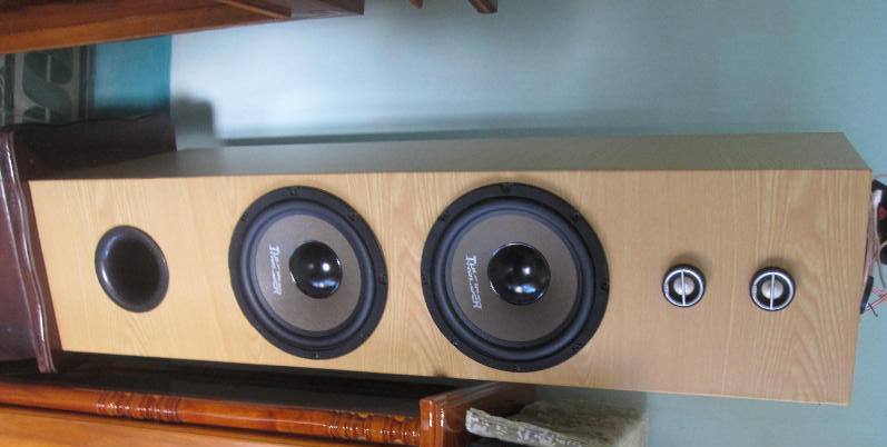

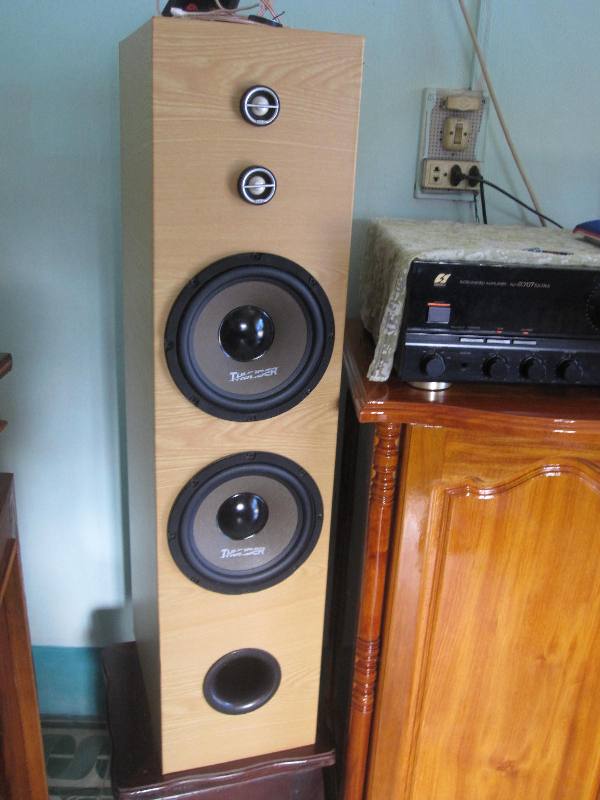

    Chào các bác. Sau 1 thời gian không có bác nào nhiệt tình nên em đã cho nó ra lò theo ý tưởng của em. Đơn giản mà hiệu quả :)
    các bác ném đá nhỏ nhỏ thôi nhé. nói chung em hài lòng hợp với cái lỗ tai của em. :D

    Chúc mừng bác chủ đã có thành công tốt đẹp, nhưng sao bác không cho ít vít gỗ vào cạnh loa, em sợ chỉ dùng keo thì không đủ chắc, với lại bác dùng loa thế này em sợ hơi thiếu dải trung. Bác có nhã ý thì anh em giao lưu chút. Thanks bác nhiều.!!!!!

    Sao bác không cho vân gỗ nó đứng lên cho nó đẹp
    Bác dán giấy hay la vơneer vậy

    Bác chủ khéo tay thật, k biết chất âm ra sao. phân tần bác mua sẵn hay tự DIY luôn?

    Cái loa này bọn em dùng verneer dầy 0.6mm sau đó đánh xi giầy nên chưa đẹp lắm, để chú còn lại bọn em sẽ đánh vecny cho lên mầu gỗ.
    Hai cái thùng này em kg dùng phân tần đâu ạ, chỉ dùng tụ lọc cho phần trung và cao thôi. Chất âm rất hay, bass đẹp, trung và trung cao rất tốt do dùng loa oval

    Trước khi dán si bác chủ nên dũa và giấy nhám cho nhẵn và sắc cạnh đã chứ , sao vội thế . Mua si cũng không nên tiết kiệm, bác dán ngang vân si nên trong kém pro quá. Bo cạnh vuông phải thật sắc nét, nếu muốn "tù tù" thì phải chém cạnh gương khoảng ..........mm thật chuẩn thì mới đẹp .

    đây là sản phẩm đầu tay của bọn em mà, với lại em dán dọc vân gỗ đấy chứ bác. Vân cái gỗ này rất đẹp, nên em định để thùng thứ 2 sẽ làm nghiêm chỉnh luôn. Hôm trước bọn em mới tập dán verneer, đánh giấy ráp cũng chưa được kỹ nên chưa đẹp được, cái sau chắc chắn sẽ hơn nhiều. Với lại bọn em cũng mới chỉ ghá thùng thứ 2 vào thôi, còn phải bôi keo và dùng hết khoảng 0,5 kg vít nữa mới chắc được. Hôm nào xong em post lên hầu các bác.

    Chào bác em là thợ môc nên hỏi bác là dán đứng vân theo chiều đứng của loa

    He he, thập niên 70-80 em cũng mài đũng quần thợ mộc kiếm cơm , vậy bác cùng nghề với em rồi . Loa cột bác không được dán ngang vân gỗ .
