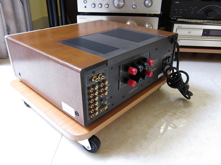

    Em muốn cải thiện các dải nên định đấu thế này. các Bác cho ý kiến giúp em nhé. Loa to 6 Ohm, Loa nhỏ 8 Ohm. Công suất Amp chắc đủ.

    Cs âmpli đủ thì ổn bác ah, hay thì phải thử mới biết. Trước đây em cũng đấu như bác để khi xem phim bật thêm loa to thôi còn nghe nhạc thì chả cần.

    amp nhà em có hai đường ra A + B nhưng em đấu phòng khách là A khi nào xuống đằng sau thì chơi luôn A+B vì cặp B nằm đằng sau :D

    cs âm ly đánh được cả 6,8ohm thì ok, đánh cả A+B.

    Bác xem lại cả độ nhạy và công suất của 2 cặp loa này coi có tương đương không ? Tiếp theo là mod lại phân tần theo yêu cầu của bác cho từng cặp loa để tránh hiện tượng cãi vã nhau. Cái này sẽ khó cân chỉnh hơn so với bác chơi bi-amp đấy.
