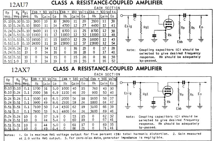

    1 - 12AX7 và 12AU7 có thay thế được cho nhau ko ?

    Để em trả lời câu 1 nhé: Có bác ạ, tuy nhiên ra tiếng sẽ không giống nhau

    cảm ơn bác nhiều nhưng em cũng biết là về tiếng sẽ khác, nếu giống nhau thì họ sản xuất ra 2 loại khác nhau làm chi>!< cái em quan tâm là khi dùng 12ax7 thay cho 12au7 thì có cần điều chỉnh zì về phần mạch ko ạ.:(( Tại em mới ráp cái đầu tiên nên dính phải vụ điều chỉnh mạch thì em ... chít>!< Kính bác

    Bạn xem các thông số ở bảng này để so sánh giữa 2 đèn mà thay đổi linh kiện cho phù hợp .
