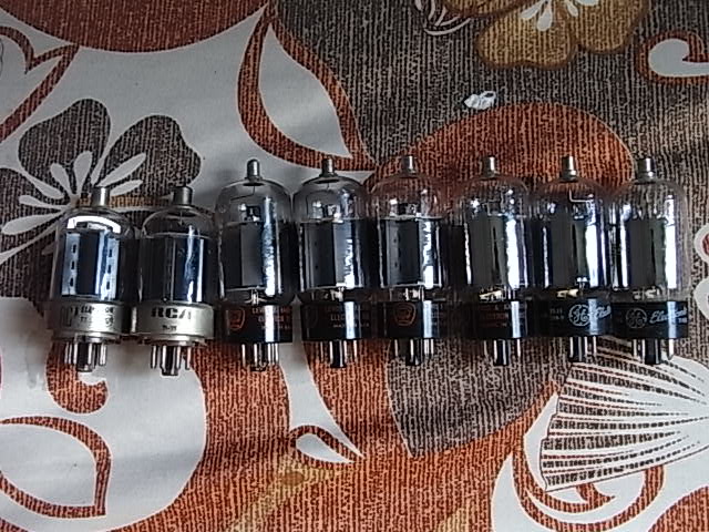

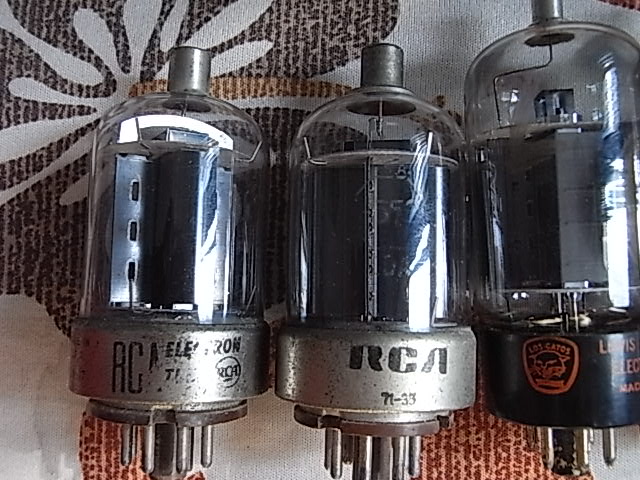

    em đã làm một con rồi quá bè luôn , tầm 2t , classic mất 500K , nguồn quân sự mất 600K , OPT mua phe mất 200K (lõi C core ) mua dây đồng về tự quấn mất 200K , tụ nguồn dùng tụ dầu cũ và các thứ linh tinh mất 300K ,về bóng em lên bà chiến đi tìm những thứ rác còn xót lại của các cao thủ VNAV bỏ ..rất là rẻ bóng công suất em dùng 8068 hay 6293 , 6dq6 .... chỉ có 20K một cây mà toàn là hàng hiệu không mới chết chứ , về phần driver thì em dùng 6ln8 cung chỉ có 10K . he he thế là em được một amp tube quá bèo .... nhưng chất tiếng ....... theo cảm nhận riêng em
    quá tốt :) :) nếu các bác ở HCM thì xin mời ghé qua tệ xá . :lol: :) mình tên Lợi tel 0903360888

    Đẹp quá! Trông thích nhỉ ! Thế này trông mới giống lắp tay!

    Mình mới làm Em Gu50 SE (4~5W) cũng chỉ hết khoảng chưa tới 2mil thôi. Không có bóng công suất giá 20K đâu bác ơi. Ngay cả 6293 cũng 50K trở lên nhưng bóng này làm việc ở chế độ xung, class A rất khó làm. Tốt nhất là chơi bóng Nga như GU29, 6H13P cũng từ 50K đến 70K /bóng làm nguồn bán dẫn. Còn OPT chịu khó quấn hơi cực nhưng như vậy mới có cái thú của nó
