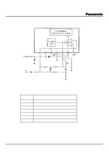

    Em cám ơn các bác đã tận tình chỉ dẫn,bác nào biết sơ đồ chân (B+,GND,IN,OUT) của con ic mành AN 15525 không ạ?Đứa em của em nó đo điện áp các chân của IC thì không có chân nào có điện áp cả,vì vậy em nghĩ là chết linh kiện khác ở trước con IC,đã kiểm tra các giắc nối,các mối hàn,các tụ hóa,không phát hiện con nào hỏng cả.
