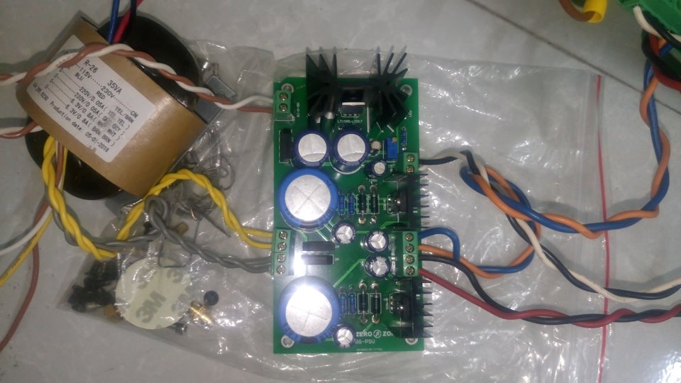

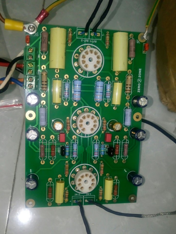

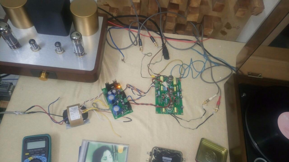

Chả là em có mua kit EAR 834 của DA Zone về tự DIY. Phono này chạy 03 bóng 12ax7. Nhưng sau khi hoàn thành thì có hiện tượng bị ù rè to cả 02 kênh. Em đã thực hiện mass đầy đủ, dây tín hiệu có giáp chống nhiễu. Hiện em đang đốt tim ở áp 12,3VDC qua IC ổn áp, cao áp đo đc 260VDC qua IC ổn áp. Lưu ý: Khi em không kết nối tín hiệu với mâm than cũng đã nghe ù rè rồi. Rút bóng đèn ra hết thì ù rè vẫn còn tuy nhiên cường độ nhỏ hơn nhiều ạ. Mong các cao thủ giúp đỡ ạ. Số zalo em: 0919213468

Em nghỉ là dùng choke cho đường cao áp sẽ tốt hơn chứ bác. Trước em lắp cái amply kêu như máy bay MIC sắp dơi. Em lắp cái choke của bác hoangphung cái im re luôn. Giờ khi nối nguồn ghé sát tai vào loa ko kêu ca gì luôn.
Nhìn hình đoán nhạc thì em thấy đầu vào chưa có volume. Với 2 tầng khuyếch đại 12ax7 thì đầu ra hơi lớn. Bác gắn thêm cái volume. Ampli chỉnh volume 50%. Box phono vặn volume lên vừa đủ nghe. Sau đó stop. Xem còn ù ù rè kg. Nhớ nối mass vỏ volume.
Bác thử giải pháp choke coi. Ko dc lại tháo ra thôi! Hôm xưa em cũng loay hoay mãi. Vì ngại cái choke nó nặng!
Uh nó là cuộn cảm thôi. Có cái nào thay vào cái đó. Cái đó vài H là dc. Em thấy bác có cái amply đèn đó mượn thử xem.
