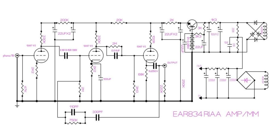

Thì bác cứ mua 4 con tụ về nối song song với nó bác. Cầu thì cầu có sao đâu. Ý là như vậy. Bác cứ để nguyên thế. Còn theo em thì bác nhổ con trở 1k3 và thay vào đó con choke xem thế nào. Bác cẩn thận thì ghép nối tiếp. Và điểm giữa trở và tụ làm thêm con tụ 100uF nối xuống mass..
Mạch này nguồn có 2 nguồn cao áp. Vậy là mỗi nguồn một kênh. Theo em nên nhổ 1 bên cầu diot. Đầu dương ra nguồn 1 quay về tụ nguồn 2 bằng choke. Lấy ra nguồn 2 vào bo phono. Trên bo phono nối chung nguồn cao áp 2 nữa lại.
Nguồn này có lọc nguồn bằng tranzitor rồi theo như hình đăng của chuột... vậy thì choke vào cũng chẳng có ý nghĩa gì lắm và lọc nguồn bằng tranzitor rồi nếu chỉ dùng choke thêm vào( vừa thừa vừa tốn tiền vừa tốn chỗ để cần chú ý khoản này khi không gian để bị hạn hẹp....) chưa chắc hết hiện tượng ngoài ý muốn như chuột... nói...
Em nghỉ con tran này tác dụng ổn dòng chứ bác. Còn điện áp ra dc ghim trên 4 con diot zener. Khi mắc choke, tụ điện trước nó thì nó hình thành mạch lọc thông cao. Điện áp này cấp cho tran là điện áp sạch(sẽ có hài bậc cao, hài bậc thấp đã mất) thì sẽ tốt. Khả năng hết ù là cao chứ bác. Em chém vậy ko biết có đúng ko?

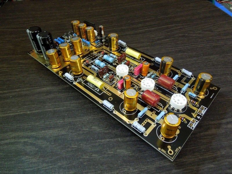

Nhìn hình b micki đưa lên thì thiếu nối mass input và output, mass nguồn, mass phần bo khuếch đại và nối mass vào chassis. quan trọng phải đi mass đúng đã nếu còn ù xì thì mới xử lý tiếp phần nguồn. Loại kit này bán nhiều trên ebay cho nhiều diyer khoai tây lắp thành công mà không thấy có ý kiến nhiều về phần nguồn. có diyer đã thay trở 1k3 bằng choke và thu được kết quả tốt. Topic bàn luận về nó đây ạ. https://www.lencoheaven.net/forum/index.php?topic=20984.60 Em cũng mua 1 kits nhưng chưa có thời gian hàn và phải tìm thay toàn bộ tụ tị cho ngon
Phần nguồn này em thấy quá đơn giản cho đầu vào. Nhất là cho phono. Nếu ráp cho khách mà giữ nguyên bản e khó. Nếu ráp mình nghe với dòng thấp. Bỏ bo nguồn. 250v x2 nắn lọc input choke. Thêm tầng lọc RC. Bảo đảm hết ù.
Bác hoangphung nói chỉ có chuẩn này. Lọc LC thông cao bỏ hài bậc thấp, lọc RC thông thấp bỏ hài bậc cao. Nguồn ra chỉ có đứng im mà ngáp nhé!

Em nghỉ cái giải pháp của bác tạm thời thôi. Chứ xét dùng lâu dài thì phải tính theo bác hoangphung. Bởi ù có nhiều nguyên nhân. Nhưng cách bác đưa ra là đơn giản và dễ làm. Chứ ngồi mod dc cuộn choke thì hơi lâu. Em mai thử cách của bác cho cai amply của em xem có ok ko. Nếu ok em kính bác trầu cafe bác hem.

Nói chung là tùy mục đích bác ah. Như của bác micky này. Nếu là bác ý em sẽ nhổ con cầu ra mua con cầu xịn về lặp vào xem thế nào đã bởi cái ổng Acuti ôm cái cối đá chắc cũng đã đọc nhiều sách rồi. Lại còn vào cái 4rom tiếng anh nữa chứ!
Em tham gia vnav lâu nhưng diy chỉ là newbie thôi vì em chỉ làm những gì mình cần và quan điểm sẽ không nghiên cứu sâu vì thời gian hạn hẹp. Vấn đề bộ nguồn cho pre, amp, phono đèn luôn luôn quan trọng vì nó ảnh hưởng lớn đến chất lượng âm thanh. Nhất là với Phono đèn vấn đề xử lý tiếng ù rất khó vì nó khuếch đại tín hiệu nhỏ nên ảnh hưởng can nhiễu nhiều. Điều này không ai phủ nhận cả. Tuy nhiên vấn đề của bác micki là mua bộ kits có sẵn thì quan điểm cá nhân em vấn đề quan tâm đầu tiên là phải cho nó kêu trước, đi các loại dây cho đúng, nối mass đúng trước nếu còn ù xì thì lúc đó tiếp tục khoanh vùng xử lý và mod phần nguồn sao cho ngon. Nhìn hình bác đó đưa lên thì phần đi dây, nối mass như vậy thì theo em là chưa đạt. Còn với bộ kits này mua có sẵn như vậy và với schema, kỹ thuật cũng như linh kiện thì với các Bác diy gạo cội, cao thủ thì chắc chắn không bao giờ hài lòng. Tuy nhiên kit dạng này nhiều tay bán và sơ đồ mạch y như nhau nếu có vấn đề lỗi lớn thì chắc chẳng ai mua. vì em thấy có 4room Khoai tây bàn nhiều về cách lắp hoàn thiện kits này thì em nghĩ nó cũng không phải loại vớ vẩn vì nó được clone từ Ear 834 Phono có tiếng và cũng không hề rẻ. Những điều các bác chỉ dẫn ở trên hoàn toàn chính xác và Bác micki sẽ có cách tiếp nhận, xử lý theo hướng dẫn của các bác. Vì em chưa triển khai dự án này nhưng đã mua nên trước sau sẽ làm thì vấn đề của bác micki đang gặp thì sau này em cũng sẽ phải xử lý giống vậy. Mời các bác tiếp tục hỗ trợ bác micki.
