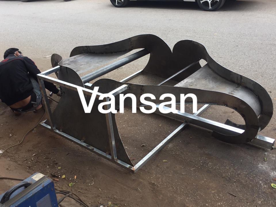

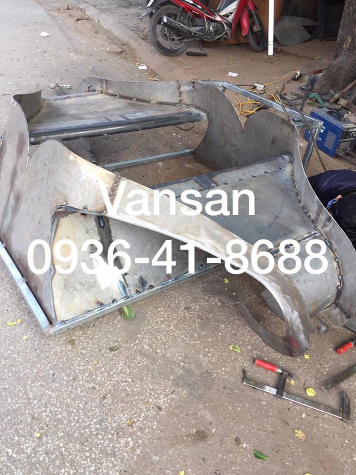

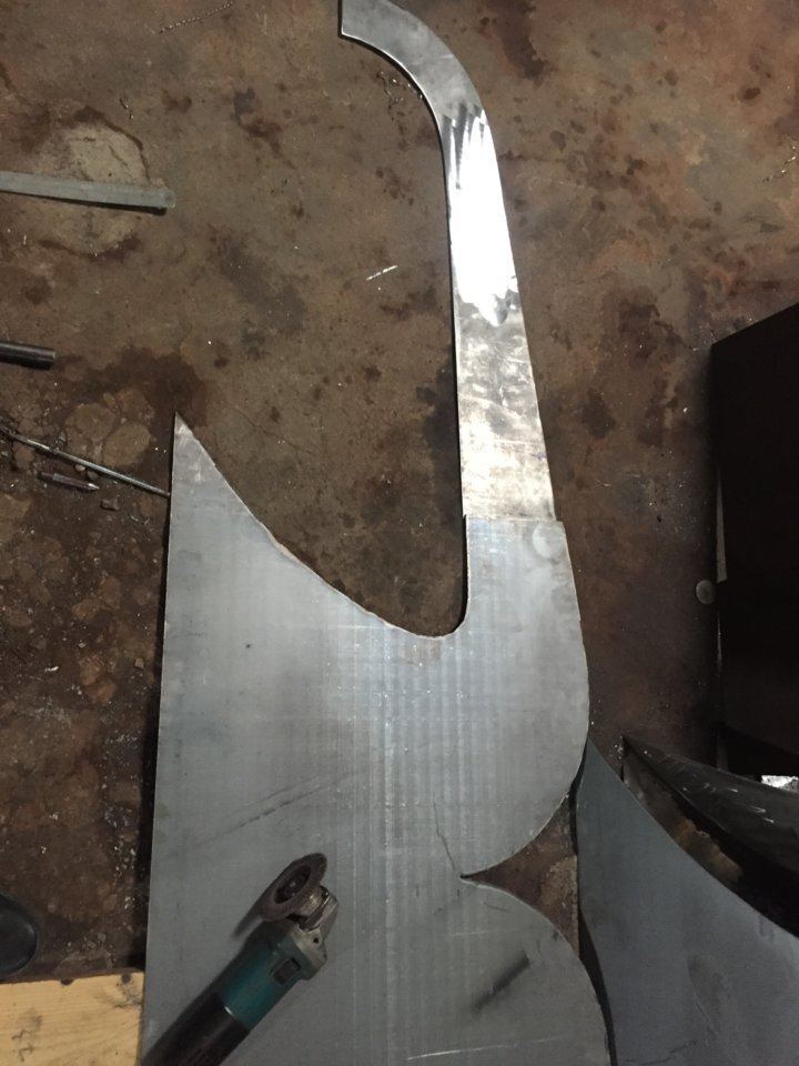

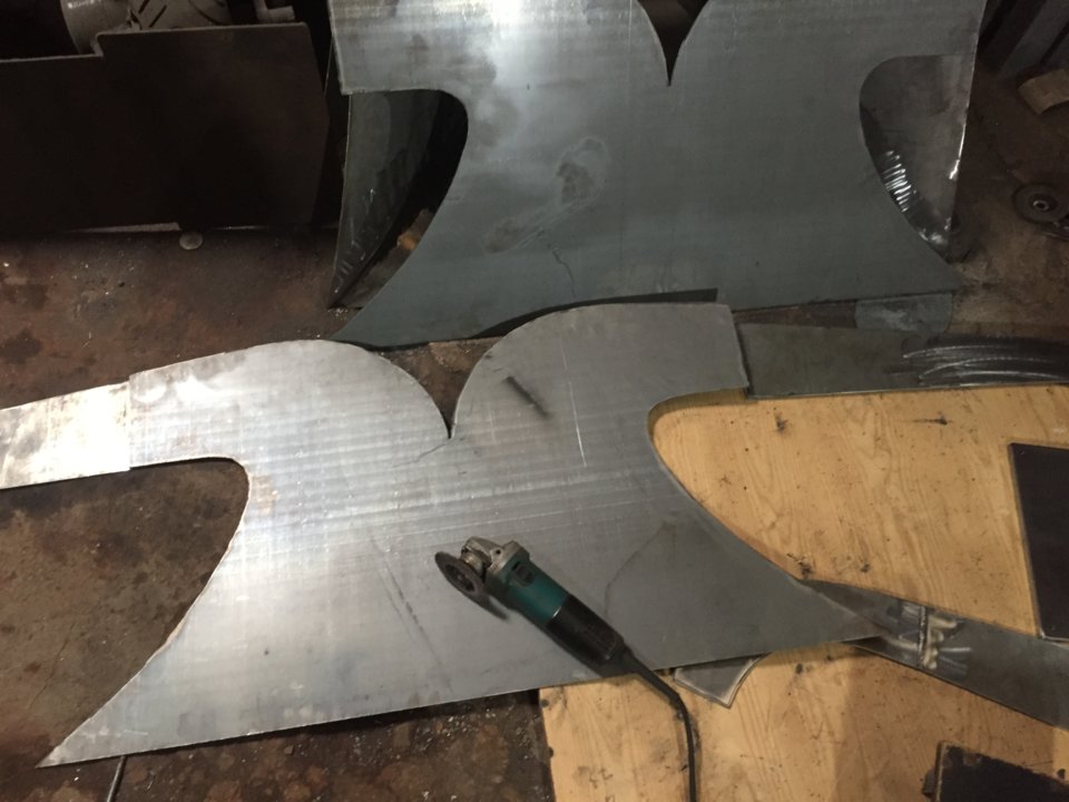

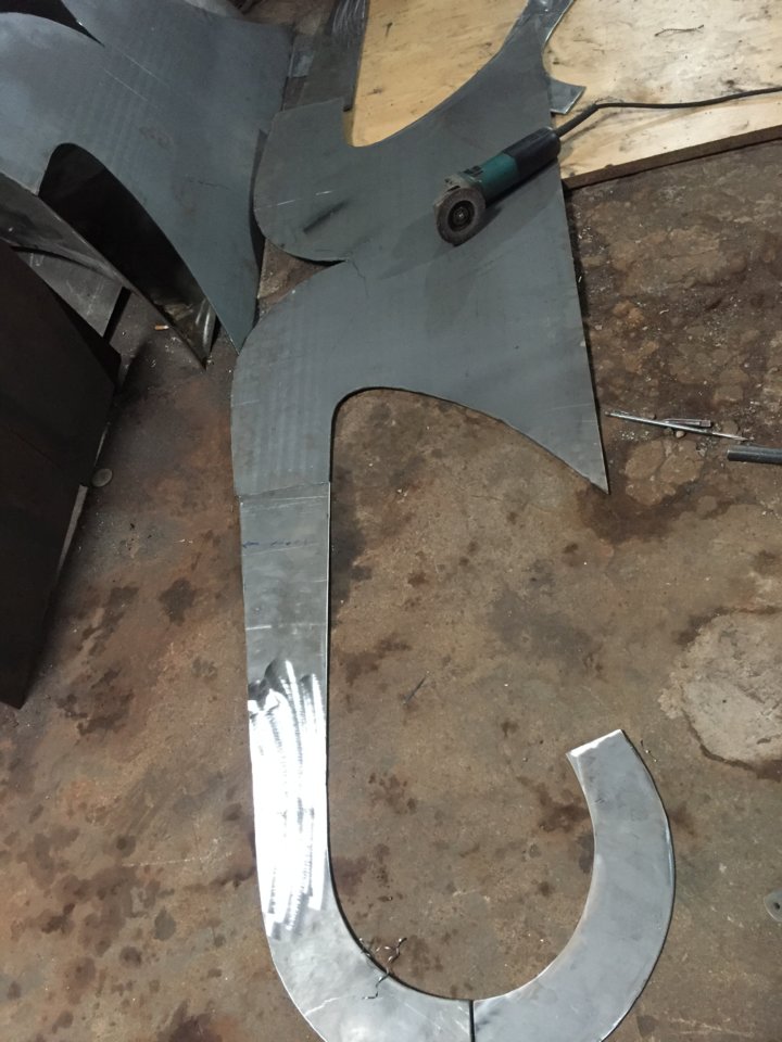

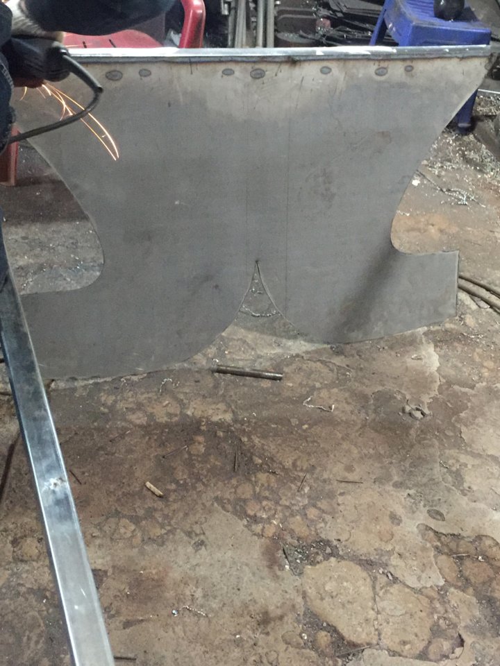

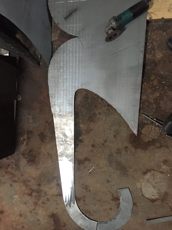

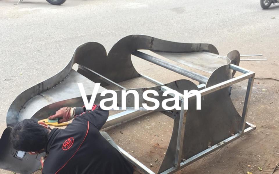

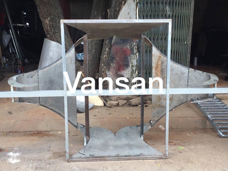

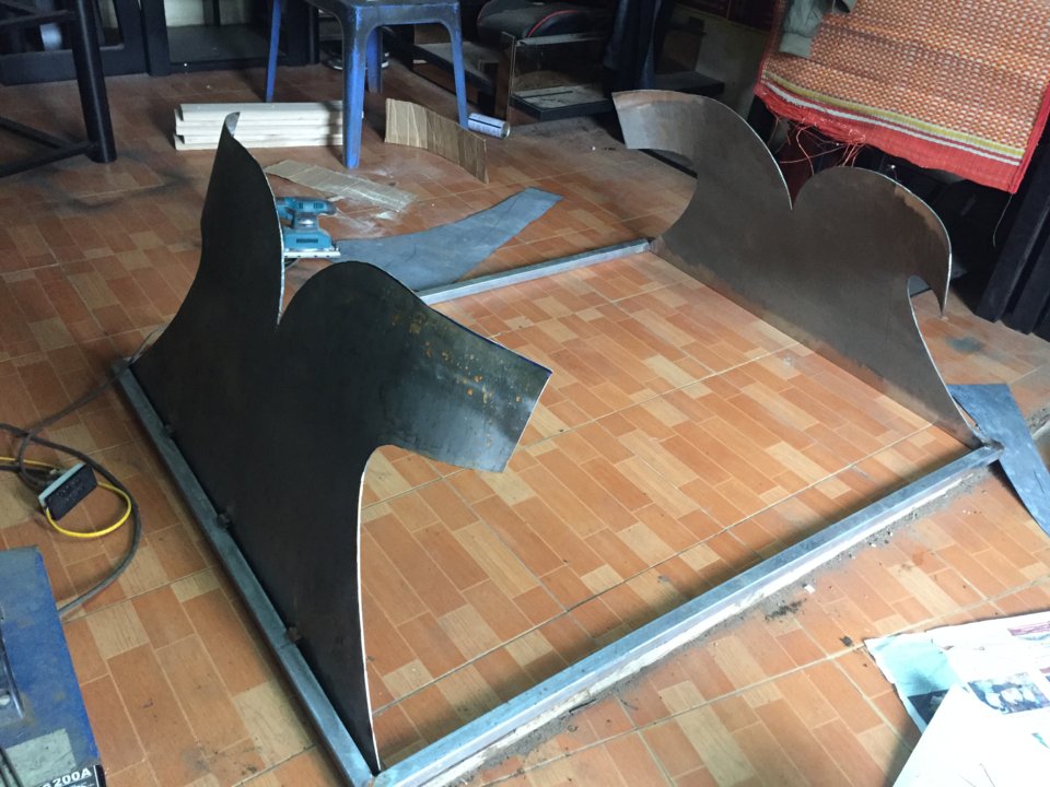

    Kính chào các bác,em xin chia sẻ với các bác cùng đam mê vài hình ảnh em đang Diy cây kèn khổng lồ,em làm theo mẫu Western Electric 16a.

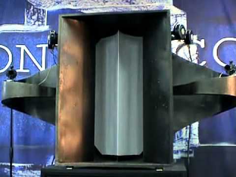

    Thông số cơ bản:
    -Rộng 2700mm
    -sâu 650mm
    -cao 1600mm .
    Em post ảnh các phần đang thi công,cảm ơn các bác đã ghé thăm.

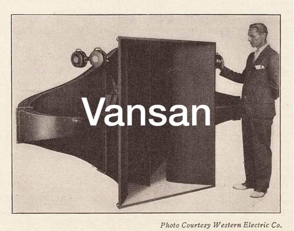

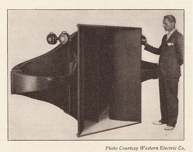

    Hình nguyên mẫu kèn Western Electric 16a đây ah .

  3. Haolq
    Haolq Advanced Member
    5/12/05
    2.043
    1.059
    Kèn sắt lấy tay gõ vào nó kêu như chuông ko bác ?
  4. vansannguyen112
    vansannguyen112 Advanced Members
    25/4/10
    201
    53
    Kèn gin cũng bằng sắt đó bác,nếu dùng vật liệu khác thì k đúng vật liệu họng kèn gin, công nghệ em hàn viền như đúc liền khối tối ưu hơn cả công nghệ cũ của người xưa và có phân mảng như kèn gin.Về mặt kĩ thuật em đã nghiên cứu kĩ,giờ phần quan trọng nhất là thi công phần cong theo bản vẽ,rất khoai.
    jamahamvui1978 likes this.

    Bạn kỳ công quá. Cho hỏi nhờ những lá sắt bạn dùng làm vách đó dầy bao nhiêu vậy bạn....
    vansannguyen112 likes this.
  9. vansannguyen112
    25/4/10
    201
    53
    Kèn này gắn mỗi bên 2 driver bác ạ,giống như này
  10. vansannguyen112
    25/4/10
    201
    53

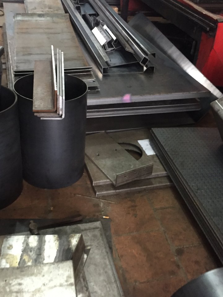

    Tôn này em phải đặt hàng gần 2 tháng mới nhập về tới vn,nó phải có đủ độ dẻo để uốn và đủ độ cứng,độ dày để chống cộng hưởng,độ dày của loa giống như của WE cổ là 04mm bác ah,nên em nói là thi công rất rất khoai,rm phải vận dụng hết khả năng nhân lực và thiết bị đó bác.
  11. nguyenha7940
    nguyenha7940 Advanced Member
    5/12/12
    4.304
    1.386
    Đống Đa,Hà Nội,sdt 0362353228
    Tôn của bạn chọn lựa và có yêu cầu cao thế thì chịu rồi. Và với độ dầy 4 ly mà bạn gia công được như thế thì càng phục bạn.....
    Vậy là tôn đó bạn nhập lại còn theo số lượng nhỏ nữa à...
    Và như bạn nói công đoạn định hình kia nó khoai là phải thôi....
    Chúc bạn mài sắt thành công nhé...
    Khi nào xong tác phẩm mong được chiêm ngưỡng....

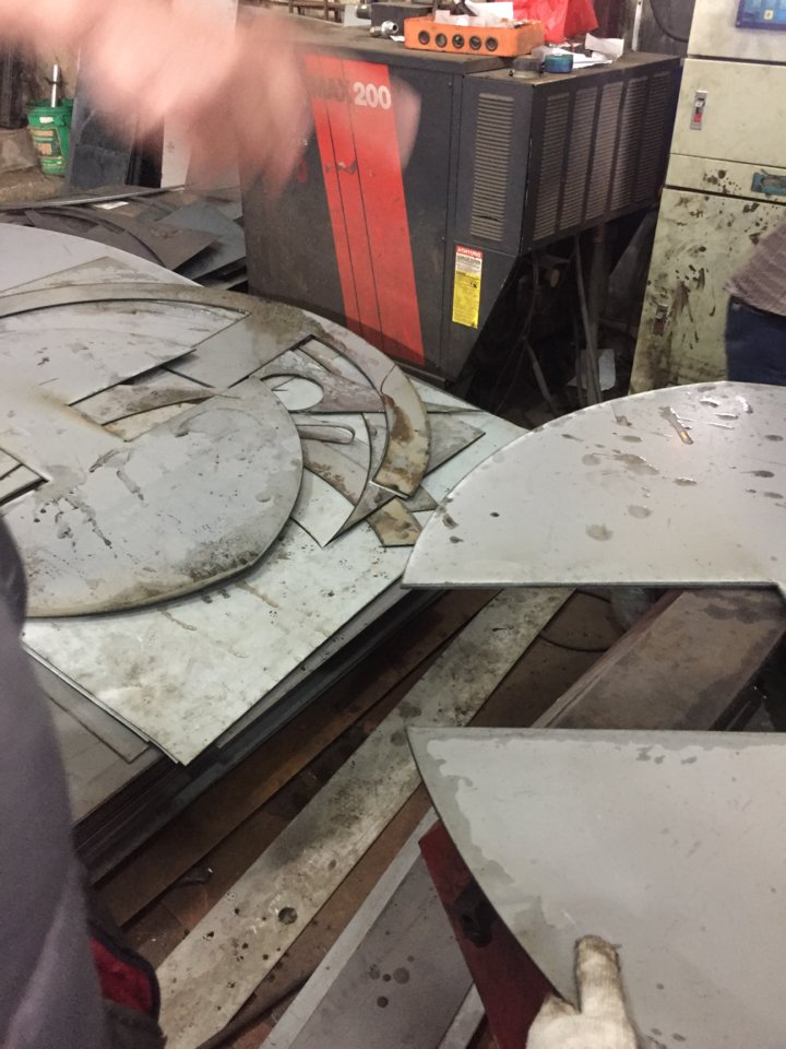

    Phần gia công cắt gọt, hàn nối là bạn thuê gia công hah gì đấy.
    .. Đừng bảo là bạn tự làm nốt đấy nhé... .Trông chuyên nghiệp quá
  14. vansannguyen112
    25/4/10
    201
    53
    Ơ,em là shop chuyên sản xuất cơ khí chân loa ,kệ củng các kiểu,mọi người phải thuê em làm,hii ,em thuê ai làm bây giờ bác?Em phải tự sướng từ a tới á đó bác:D

    Vâng được chứ các bác,công trình thì rải rác khắp nơi,các bác có thể qua xưởng em ở Hoàng Mai bất cứ lúc nào ạ.
    Em đang lên form dc 1 phần rồi.

  18. vansannguyen112
    25/4/10
    201
    53

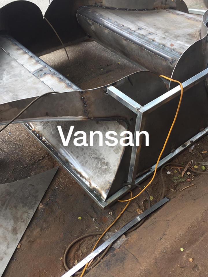

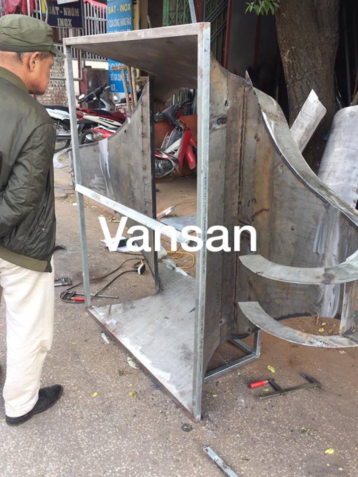

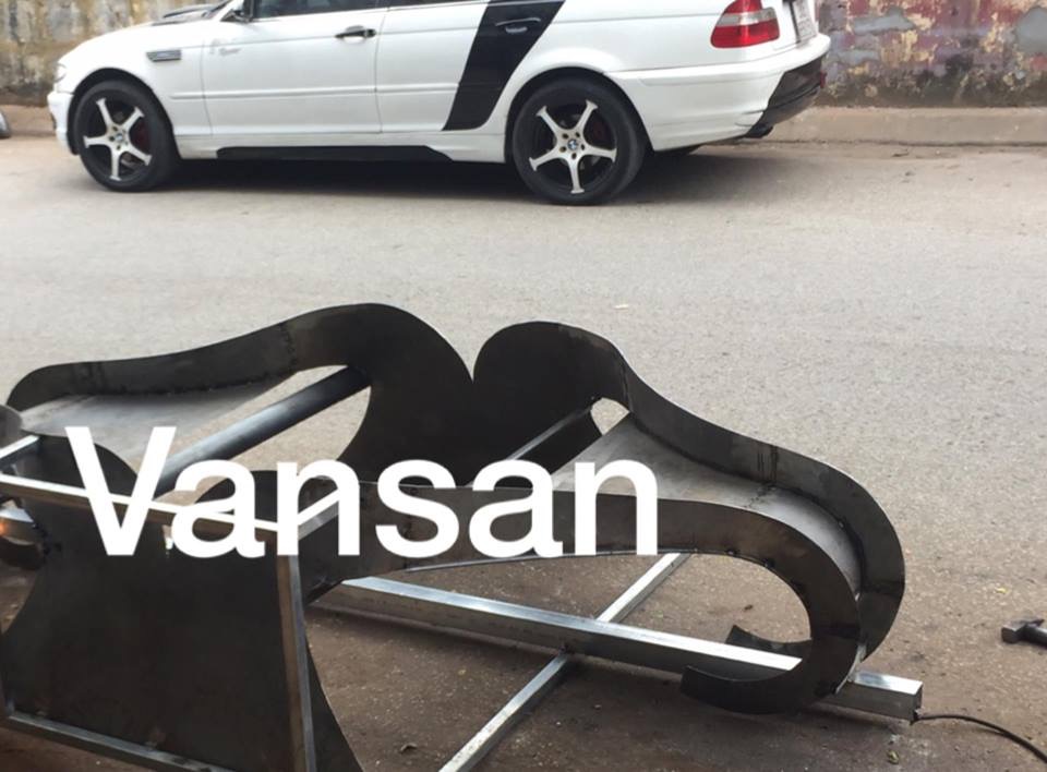

    Em Có3 xưởng ,mỗi xưởng 1 chức năng ,gỗ ,cơ khí,lắp ráp.

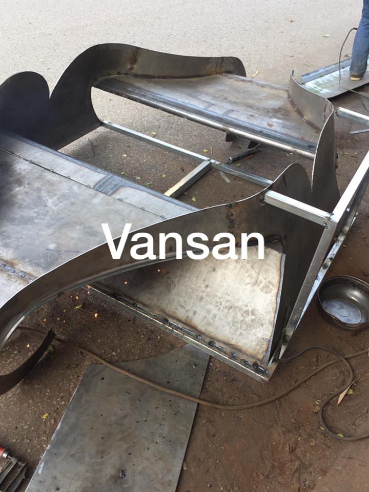

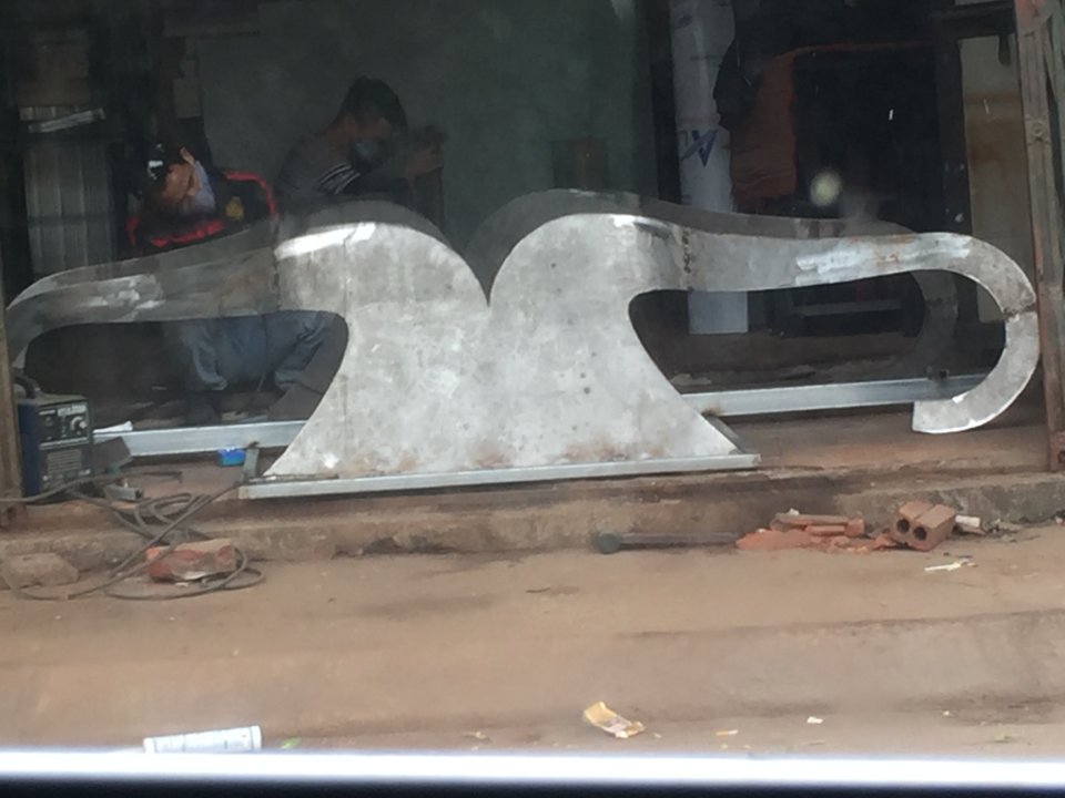

    Hiện tại đã lên thêm được như này,tính tổng trọng lượng dễ lên đến hơn 300kg cho cây kèn này.
  19. nguyenha7940
    5/12/12
    4.304
    1.386
    Nó ra hình rồi đó uốn lượn cũng như ai.... Chúc bác chủ ra sản phẩm ưng ý....

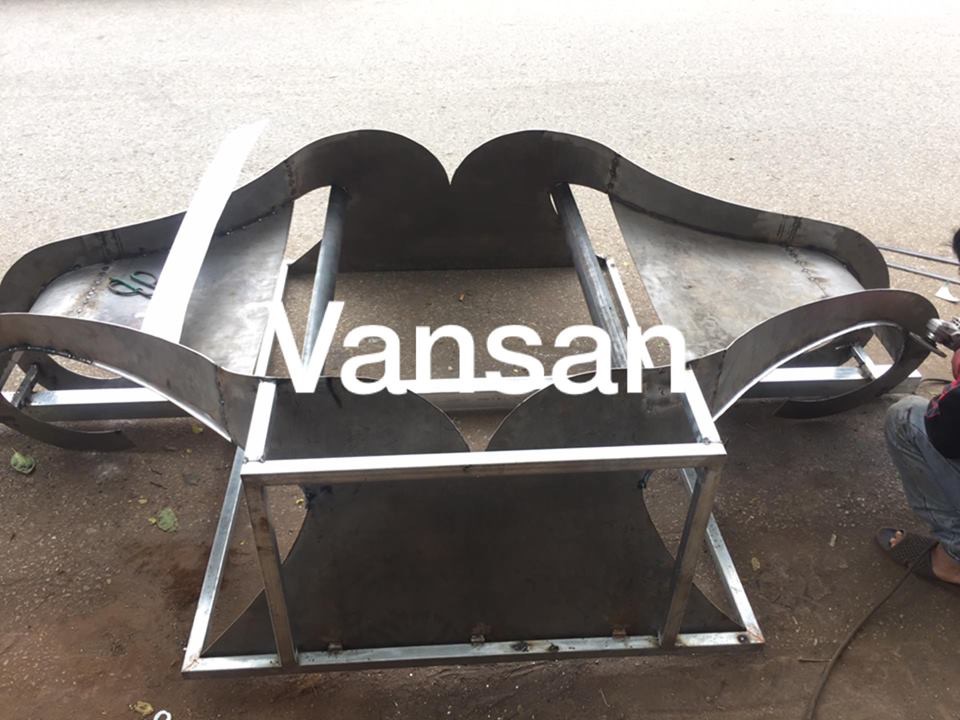

  21. vansannguyen112
    25/4/10
    201
    53
    Cảm ơn các bác đã quan tâm,hôm nay em đã lên được như này rồi ah.
    jamahamvui1978 and Norelco like this.
  22. thinhgia
    thinhgia Advanced Member
    18/1/08
    5.002
    531
    Còn Lâu Mới Khoái Nhá
    Em thấy để uốn tôn với khổ lớn như này thì cũng khoai thiệt đó
    mà sao mấy bác làm nhiều việc vậy mà vẫn sài máy hàn que ARC vậy ta? sao không sài hàn Mig cho lẹ hay là dây hàn mắc quá?
    Kiểu horn này em nghĩ bác nên lưu ý thêm cấu trúc vách có thể gia cố thêm, vì mảng lớn nên dễ sinh ồn, vang
  23. vansannguyen112
    25/4/10
    201
    53
    Em cảm ơn bác đã cho em ý kiến quý giá,
    Phần hàn em đính định vị rồi mới cho vào xưởng hàn cố định ghép viền đó bác.Các vách và mép đấu là nằm ở vùng phân mảng,các mảng đều có zoăng chống rung chấn nên âm thanh từ driver không bị suy hao bác ạ,phần cộng hưởng em nghĩ là tốt hơn kèn gin vì độ dày tôn 4 mm và công nghệ hàn hiện đại thời nay có thể ngấu như đúc,nó ưu việt hơn công nghệ cách đây 100 năm của các cụ Tây xưa.

  25. thinhgia
    18/1/08
    5.002
    531
    Ý bác là phủ hoặc dán một lớp cao su trên bề mặt của vách horn? có thể tiếng sẽ khác đôi chút, nhưng chỉ như vậy thì nó đâu có thể suy hao được tần số làm việc của horn?
    Bác có cái công nghệ hàn hiện đại gì mà bác cứ nói nửa vời thế ? em nghĩ ACR/ MIG/ TIG cái nào sài cũng được
    chỉ là tuỳ việc mà áp dụng cho phù hợp
    Để làm cái horn thì cũng vất vả, để cái horn nó làm việc thiệt tốt thì còn nhiều công sức lắm đó bác
