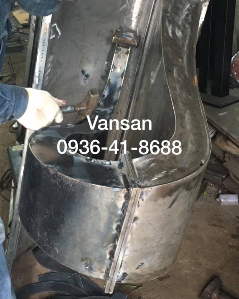

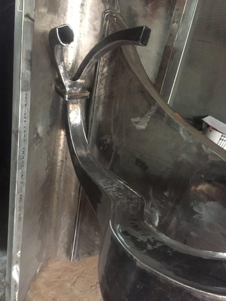

Chưa thấy show phần "củ" đâu bác, mới thấy phần "dây" thôi. Món này có xấu "dây" tí nhưng "củ" phải ngon mới được !
Củ 555 giờ gần như tuyệt chủng rồi bác ơi, có thể gắn được nhiều củ gấu khác ah,để em show nốt phần này đã nhé.
Em nói tư nhân các xưởng nên đầu tư, vì chất lượng và năng suất lao động là rất nên sài chứ nhà máy với Hàn Nhôm thì họ bắt buộc phải làm thế rồi
Mig chỉ cho phép hàn lót thôi còn lại phải hàn que thuốc. Ống tua bin khí nhà máy điện hàn lót trong bằng Tig phủ ngoài bằng que thuốc chịu lực. Kèn này theo em bắn xê ( mig) là ngon nhứt vì ít biến dạng.

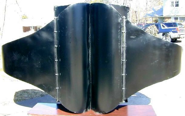

Kèn này tay Korea nó làm xong bán 60.000$ / cái ! Dân Korea có vẻ thích chơi hàng vintage clone, mấy show Hiend họ có đem đi demo với mấy loa clone của WE, Klangfilm... mấy tube amp làm lại bằng đồ của WE ( ko biết WE xịn hay clone luôn) họ bán giá cũng kinh khủng trên Ebay. Dân Japan lại thấy chỉ chơi đồ xịn, cũ, rỉ sét cũng OK.

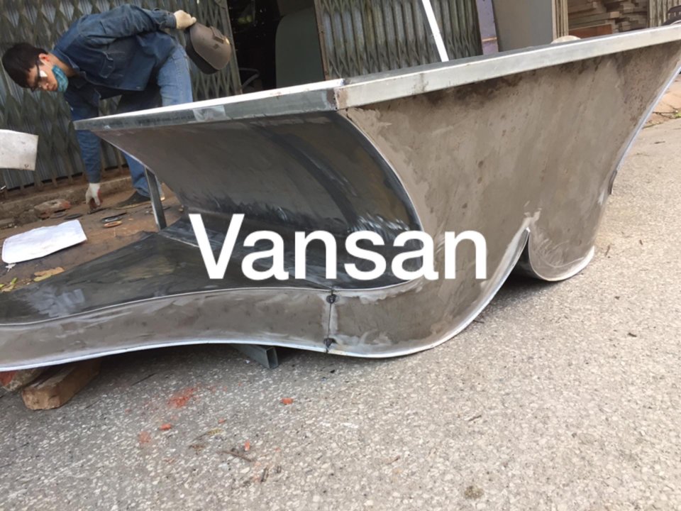

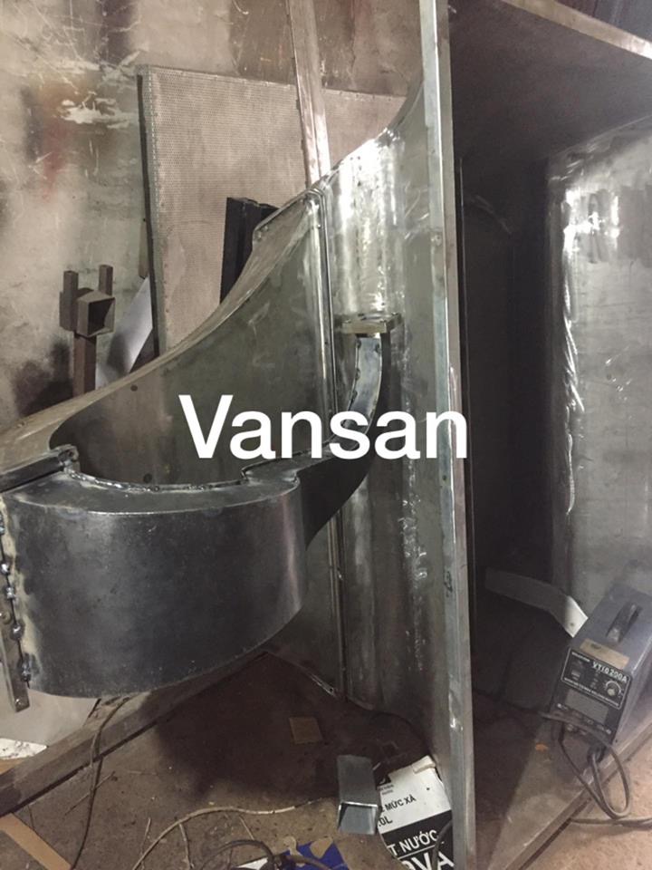

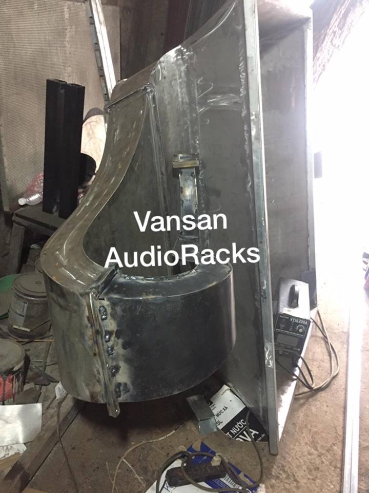

Cảm ơn các bác quan tâm,hôm nay ở phân xưởng lắp ráp đã hoàn thiện gần xong phần phối ghép,gửi các bác xem ít hình cho vui ạ,em thử nói vào cái vòi kia mà giọng ấm hẳn lên,mới đầu tưởng giọng phải chua và gắt lắm cơ, hiii.

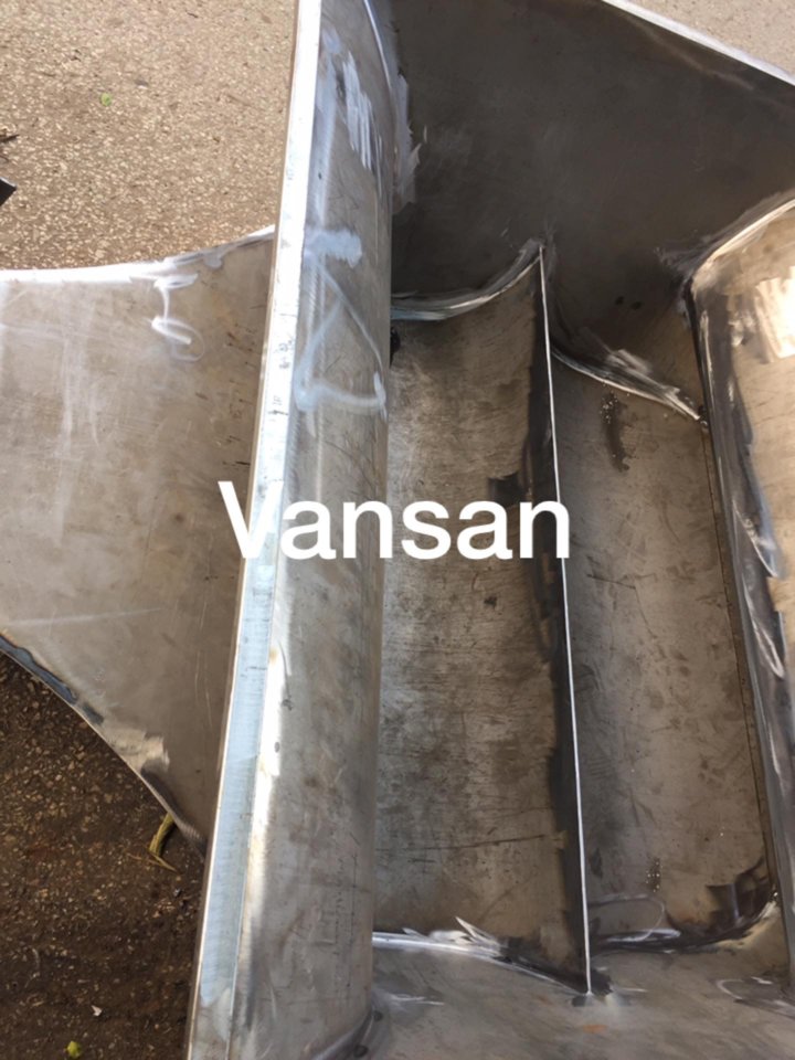

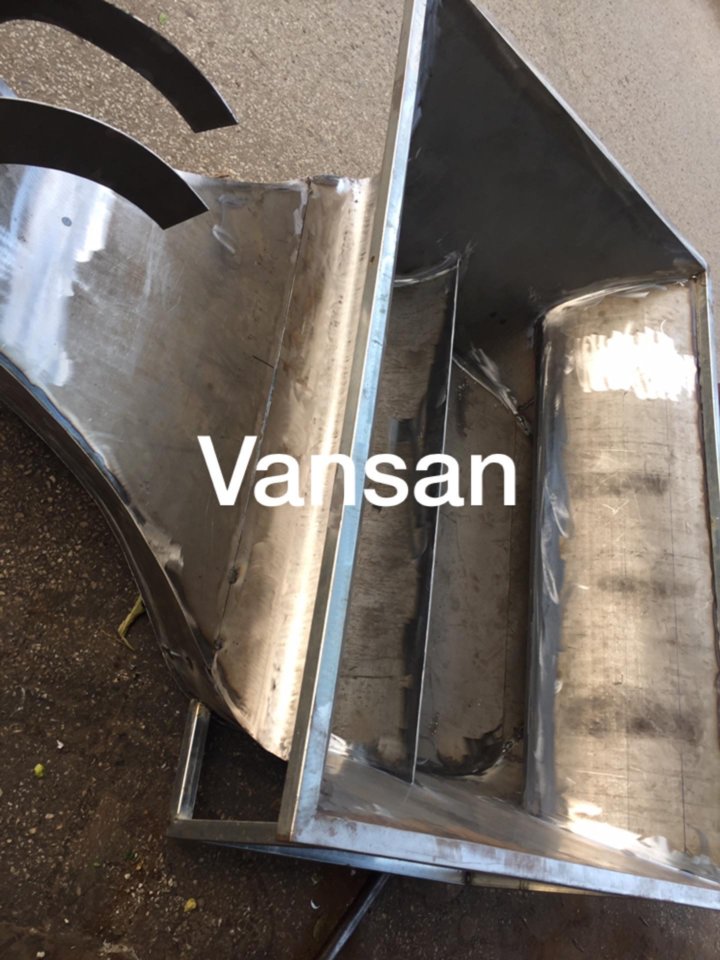

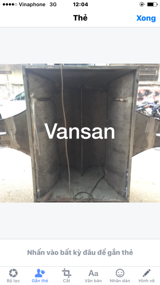

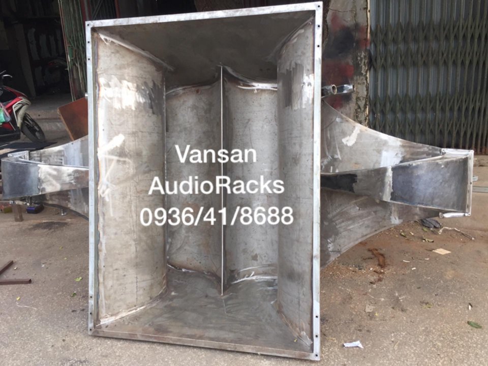

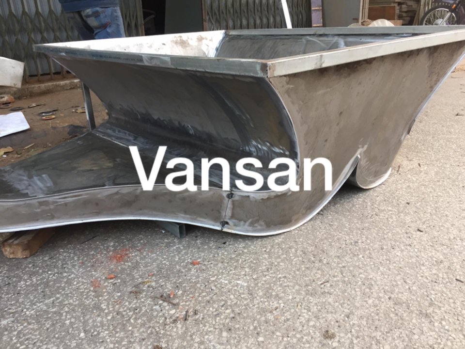

Em đang hoàn thiện đến phần tay chân của con bạch tuộc mẹ rồi ah,tưởng k khoai mà lại khoai k tưởng, hơn em nghĩ , xin up thêm mấy cái hình mới chụp.

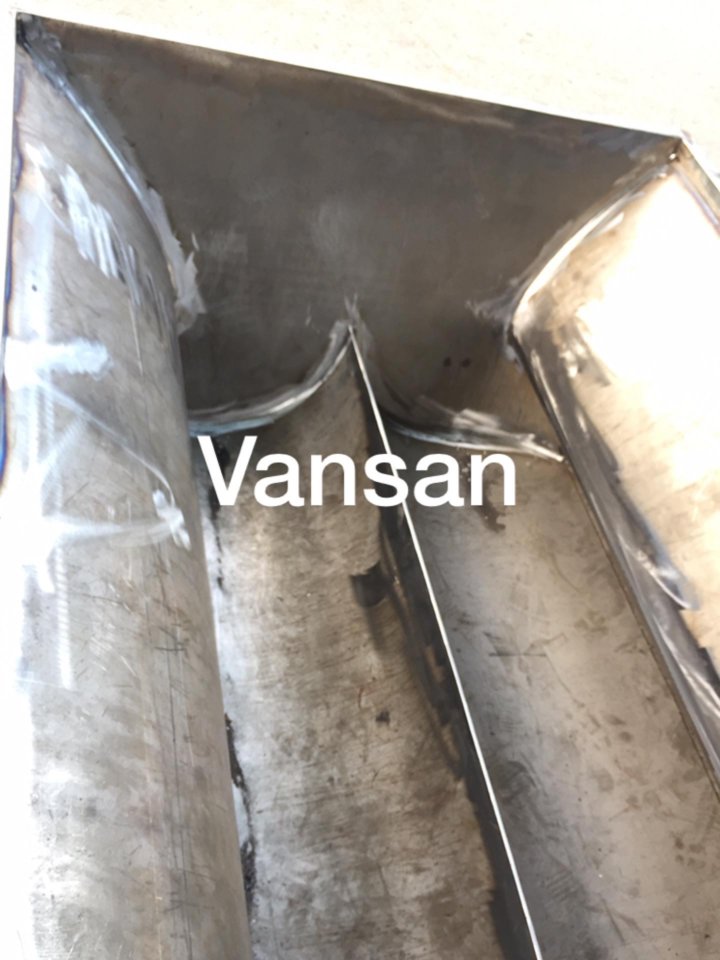

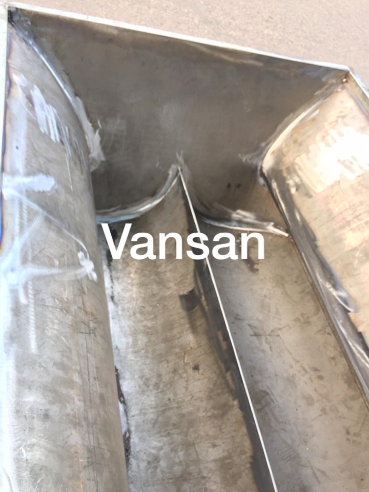

Ok bác,ra Giêng em hoàn thiện xong sẽ mời bác qua thẩm và cho ý kiến giúp em nhé. Hôm nay em đã hoàn thiện tiếp phần họng kèn,chỉ đợi sơn phủ nữa là xong ah.

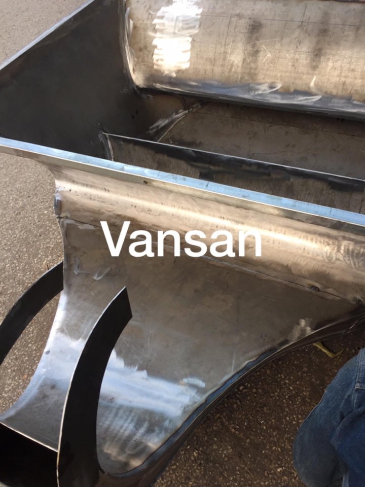

Cảm ơn các bác đã quá khen ạ,em đã cho gắn thử driver và điều chỉnh xong hết,chất âm chỉ có hai từ "tuyệt hảo",không ngờ nó lại ấm áp như vậy.Khi nào xong em post clip để mời các bác ở xa cùng thưởng thức ạ. Em up cái ảnh góp vui với các bác khi sắp sang năm mới .
