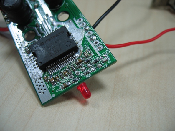

    Em có cái Sonic Impact T-Amp Rev. D nay muốn tập tành chọc ngoáy tí, các bác giúp em với.
    Theo hướng dẫn lấy từ diễn đàn diyAudio dưới đây thì nhìn có vẻ đơn giản nhưng vì em không có kiến thức điện tử bao nhiêu nên đây sẽ là một thử thách đáng kể.

    C3 C4 có thể là tụ hóa input, chiêu này sẽ thay tụ đầu vào bằng tụ xịn
    Làm IC dán phải khá khéo tay và lành nghề đó bạn.
    Nếu bạn làm lần đầu và muốn thử thì nên thao tác thử trên main máy tính hoặc ổ cứng hỏng để tập làm quen với linh kiện bé trước mới nên động vào mạch này.
    Chỉ cần nhấc C3,C4, R2,R3 và hàn chập C3,C4 lại là xong.

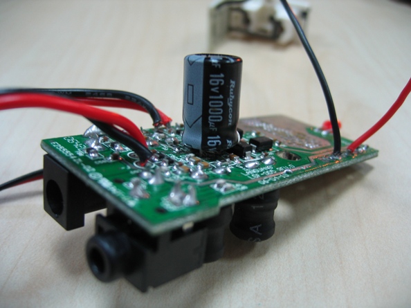

    Theo hướng dẫn của bác Tubes, em xin được 1 mainboard hư của ổ CD-ROM về tập tháo mấy cái điện trở và tụ điện bé tí xíu. Mất khoảng 2 bữa thì cũng đã "quen tay" :D
    Làm thật trên board T-amp thì cũng hơi run nhưng kết quả "nhìn" thấy cũng được!
    Lần đầu cầm mỏ hàn lụp chụp "đốt" mất tí da ở ngón trỏ cái :oops:
    Em còn thiếu 2 cái tụ input nữa...

    Tụ nguồn em đã thay rồi, ở hình trên đấy: Rubycon 16v 1000uF. Tụ này em tháo ở cái adaptor cho latop bị hỏng.
